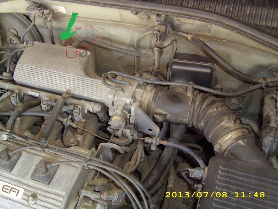

Попробуй снять заглушку с рессивера
Так и сделаю :a_g_a: после опыта со свечами, и если честно удивлён почему как я делал не пойдёт :du_ma_et: ,ведь в рессивер же попадает дополнительный воздух :du_ma_et: .
Мурат,а вот эта заглушка,которую я пометил зелёным цветом, пойдёт?

Azamat_630 писал(а):
,ведь в рессивер же попадает дополнительный воздух .
Не пойдёт лишний воздух в ресивер.
Отверстие от этого шлага за дросселем.
Я это и заглушку имел ввиду.
... :du_ma_et: Озадачил меня ты,Мурат. Утром поищу,по прогнозу ожидается -17.
.. :? .Мне конечно очень неловко,и может быть стыдно :? ... Что-то я не нашёл эту заглушку :evil: .
Сам же спрашивал :) ,(выше читай),а пишешь,что не нашёл эту заглушку,он на фото. :a_g_a:
