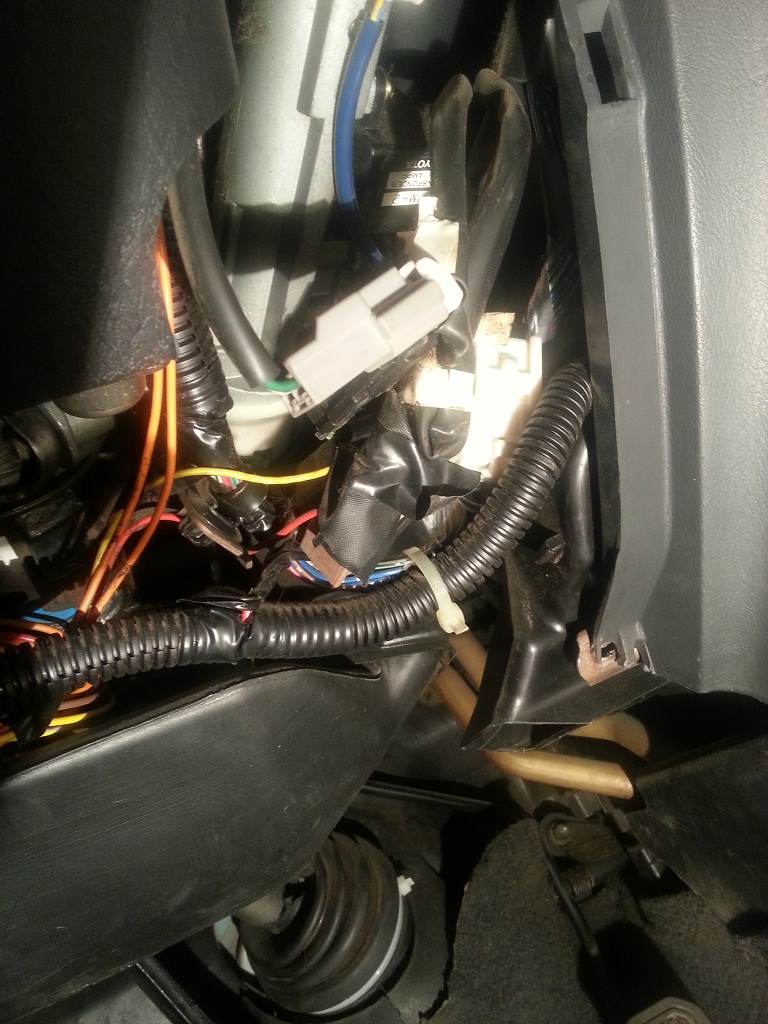

мужики резко перестали работать дворники, печка, магнитола, прикуриватель, панель приборов полностью (тахометр, лампочки), ни 1 лампа не горит кроме открытия двери.
Машина заводится, есть ближний свет, в салоне лампы горят, погода ужас сейчас метель... до дома еле доехал. 1 раз всё заработало на 20 секунд, как включил поворотник опять отрубило... куда лезть первым делом? сейчас отогреюсь первым делом преды прозвоню, как реле проверить? ощущение замыкания или плохого контакта.. только где...

Массы надо проверить, но не просто посмотреть, а с пристрастием - подёргать, погнуть... Искать плохой контакт. Проверять разъёмы под блоком предохранителей. Хотя бы пошевелить. А конкретней :ne_vi_del:

под капотом блок шевелил и в салоне провода на предах продёргал, а массы какие в салоне проверить? где они? на приборке где то сзади есть да? под капотом с массой всё в норме 100% (на чашке и на кпп всё ок) пойду тестером преды получше проверю все и реле и конаткы =)
при включении зажигания горит 1 лампа АКБ и всё, но зарядка идёт, с аккумом всё в норме, крутит бодро

Посмотри под торпедой в районе замка зажигания правей ближе к магнитоле там в пучке проводов фишка---разьем.... и один провод черный с белой полосой отходит и через 3 сантиметра отпрессован типа трубкой в изоляторном кембрике..смотри его контакт.......зачем эта трубка незнаю....провод толстый силовой там плюс...смотри не коротни...в этой трубке плохой контакт ...

в итоге нет плюса + в салоне, в ара сервисе подпитали к другому плюсу на замке зажигания, всё заработало. сказали что где то обрыв под торпедой, найти не реально. есть сомнения безопасно ли это? поискать электрика другого?
Добавлено спустя 11 минут 48 секунд:
kulon nn а эту трубку опресованную нужно снять прямо? попробую её найти

Alexxx преды все прозвонил тестером
kulon nn можешь показать эту фишку?
Чёрной изолентой это мне в сервисе скрутку сделали
20161111_233009.jpg [ 288.27 КБ | Просмотров: 5396 ]

Ищи правей замка зажигания,где ключ вставляешь, под торпедой...смотрел по схеме помоему от замка зажигания выходят два провода черных с белой полосой---который то из них...попробуй поискать в замке зажигания и пройти от него...на первом фото ее не видно,может выше,посмотри под приборкой...
