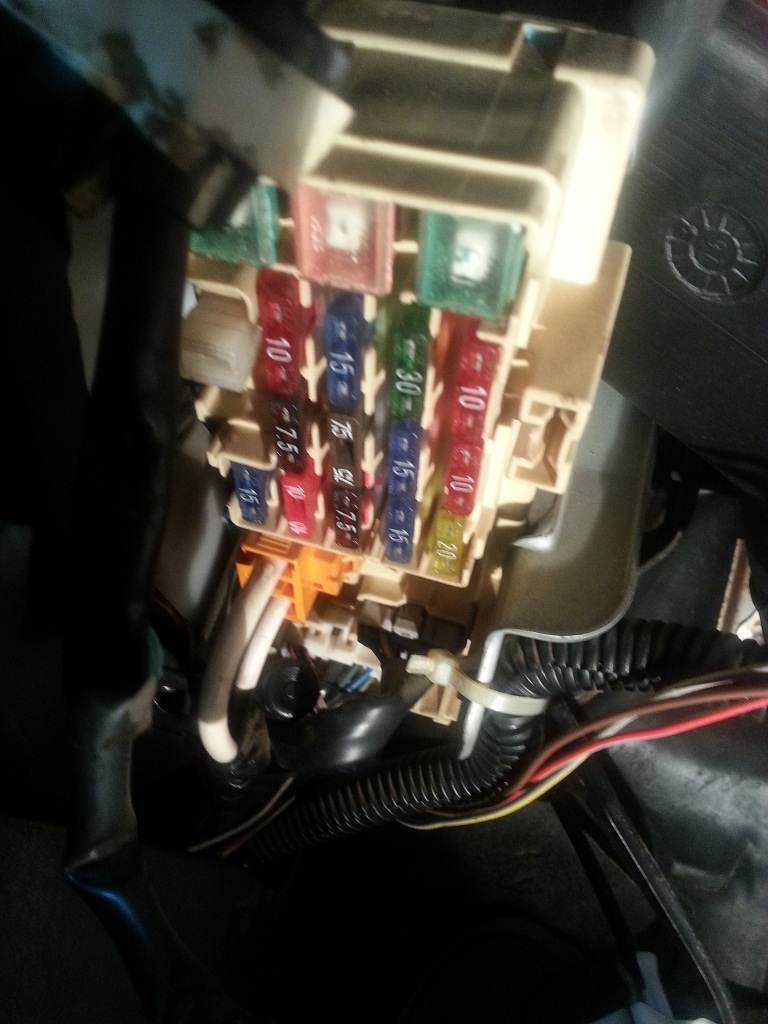

Всем доброго времени суток. у меня проблема перестали работать следующие приборы: прикуриватель, регулировка зеркал, обдув, магнитола (часы работают). просмотрел предохранители вроде как все целые. заметил что на некоторых местах стоят с большей "амперностью". но так уже езжу два года. с чего все началось: подарили обогрев сидушек от прикуривателя. первый вечер ездил нормально, а вот сегодня заметил что сначала перестал работать прикуриватель. а потом уже и обдув вырубило. ну и соответственно после этого начал проверять что еще перестало работать. подскажите где искать поломку. плавкий предохранитель на прикуривателе проверял, целый.

Ну зачем тем-то столько? :( Прозванивай предохранители. :? Визуально не всегда можно определить. :)

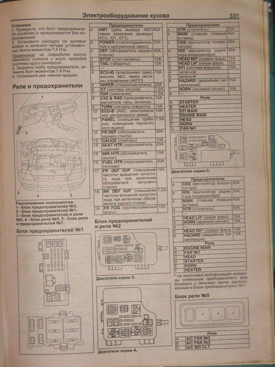

правильно говорите, не хорошо тем много открывать. да вот тока глядя на вот эту страничку из букваря я уже и во все сомневаюсь что проблема в предохранителе.

Поменял я тупо предохранитель №8, 13 и все заработало. заодно и контрольку купил. Товарищи простите за новую тему, в электронике не особо разбираюсь - запаниковал! как говорится ломайте меня полностью :oops: , можно тему удалить если в ней нет информационной ценности.

Ценность в ней все та-же - Еще раз (черти в который уже раз) доказывается, что бесполезно смотреть на предохранители, а нужно их проверять контролькой.

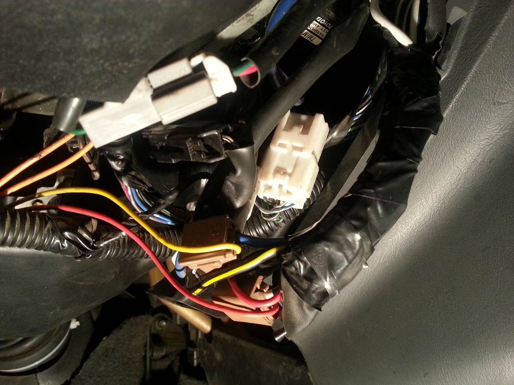

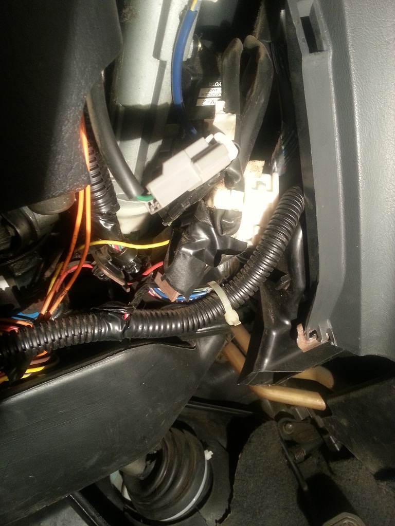

Alexxx преды все прозвонил тестером
kulon nn можешь показать эту фишку?
Чёрной изолентой это мне в сервисе скрутку сделали
20161111_233009.jpg [ 288.27 КБ | Просмотров: 5473 ]
20161113_143400.jpg [ 301.98 КБ | Просмотров: 5473 ]
20161111_233020.jpg [ 217.84 КБ | Просмотров: 5473 ]
Ищи правей замка зажигания,где ключ вставляешь, под торпедой...смотрел по схеме помоему от замка зажигания выходят два провода черных с белой полосой---который то из них...попробуй поискать в замке зажигания и пройти от него...на первом фото ее не видно,может выше,посмотри под приборкой...
