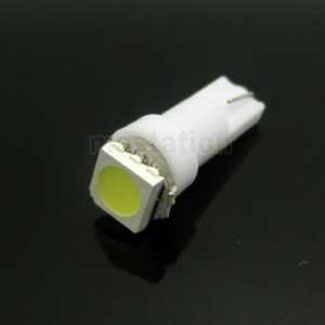

Почти сразу после покупки машины поставил белые диоды вместо этих лампочек и ни каких бед. А так в любых радиодеталях сами лампы можно купить и вставить в старые цоколя. С диодами кнопки теперь и при ярком солнце видно

Да диоды пофиг какие,главное,чтобы в габариты влезли. Я у себя выкинул сразу эти лампы вместе с цоколем,запаял мертвяком прямо на плату светодиод с балластником 1 кОм(полярность надо только соблюсти),там места много,получилась вечная подсветка. В приборке тоже самое.

Ночью не слепят и не отвлекают. В печке стоят такие же как и в кнопках,как на картинке ниже, только в кнопках эти диоды вынуты из белых цоколей и вставлены штатные для кнопок цоколя.
