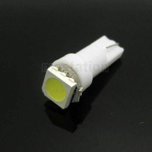

Почти сразу после покупки машины поставил белые диоды вместо этих лампочек и ни каких бед. А так в любых радиодеталях сами лампы можно купить и вставить в старые цоколя. С диодами кнопки теперь и при ярком солнце видно
Не осталось наименования диодов, случаем?
в том-то и проблема, не хватает у меня цоколей...:)
А ночью не слишком ярко светятся?
И в печке аналогичные используются, как и в кнопках?

Откуда: Киров
Ночью не слепят и не отвлекают. В печке стоят такие же как и в кнопках,как на картинке ниже, только в кнопках эти диоды вынуты из белых цоколей и вставлены штатные для кнопок цоколя.
