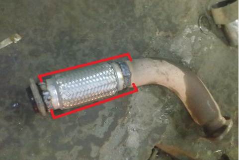

Вот и гофре настал конец.Рычит,пердит.Гофра дл.150мм.Мастер сказал,когда срежем её там где сварка,то новая 150мм. будет короткая.Надо купить160-170мм. А таких нет или может не бывает.Есть 200мм.А такую ставить не рекомендует кто-то на форуме.Как быть? :du_ma_et: :nez-nayu:

Для начала ,профиль не грех бы заполнить! Откуда будешь мил человек?! "Элементарно Ватсон." Берёшь гофру 50*50 и кусок трубы,ввариваешь и катаешься до следующего прогара, следующий раз берёшь гофру 50*100 и т.д. и т.п. :wink:

KRANLOD
Хе.А не много ли сварки будет на таком коротком участке? :)

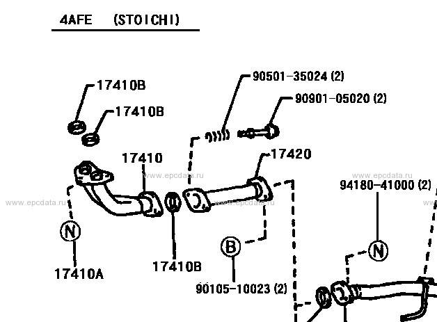

Парни, кто знает где взять этот комплект соединения с пружинами, чтобы воткнуть их сразу после коллектора? И стоит ли?
Ставить стоит,поставил себе такую,была гофра-лопнула,выполняет свою функцию на отлично,аналог штатной трубы с графитовым кольцом...у меня из нержавейки с установкой взяли 2500. Варили на подъёмнике,ничего не снимали.Результатом доволен,труба 50мм.

_vadim_, ZorG
А у меня такая штука стояла когда машину купил, но у меня коллектор 4-2 и приемная 2-1,
так вот это соединение, при старте с места чуть порезче, начинало звенеть :shock: , что только
ни делал, и кольцо с пружинами менял, и подушки двигателя, все равно звенит :evil: ,
вварил гофру, и забыл про этот звук :)
А по поводу где взять, можно поискать в магазинах для нашемарок, редко но бывает такой
ремкомплект, фланцы, кольцо и болты с пружинами :)
Вот такая у меня стояла, это от первого авенсиса:

ALEX-72 Лучше бы вообще всё заварить намертво)

KRANLOD писал(а):
Я конечно х.з.,но Vitek успешно эксплуатирует 50*50 (неизвестного производителя) уже более 5 лет!
Ну почему же неизвестного? Bosal (во всяком случае, так заявлено сервисом, где её вваривали).

KRANLOD писал(а):
Выходит существует,только места надо знать где брать!
Ну если вы мне фото в живую покажете, тогда поверю, в противном же случае не надо людей вводить в заблуждение.
У господина Vitek на фото
как раз гофра 50*100.
Для справки: 50-это внутренний диаметр посадки на трубу, 100-общая длина гофры.
наружный диаметр 80-90мм из-за этого она кажется, как тут писали, "круглой, почти как яблочко"
Минимальный размер у боссал это 50*95 http://www.bosalrussia.ru/Portals/15/me ... ersion.pdf
Гофры 50*50 не существует

alexrotor писал(а):
У господина Vitek на фото как раз гофра 50*100...Гофры 50*50 не существует
Возможно, под 50*50 в данном случае подразумевается размер самой гофры, т.е. сильфона? Я и сам поначалу кстати тоже думал что они по размерам именно гофрированной части маркируются, без учёта фланцев, которые везде одинаковые. А с внешней оплёткой диаметр и с фланцами для приварки да, длина до 100 примерно и вырастет. Я, помнится, писал о том, что моя короче примерно в 1,5 - 2 раза чем тогда Voldemarik себе поставил, а у него как раз была 50*150 ( viewtopic.php?p=40902#p40902 и пост Voldemarik с фото чуть выше),
Но уже на 150-й у некоторых бывает подпердывает на определённых оборотах:
viewtopic.php?p=420135#p420135
viewtopic.php?p=420278#p420278
viewtopic.php?p=440101#p440101
ещё более длинная - тем более будет.
alexrotor писал(а):
... наружный диаметр 80-90мм из-за этого она кажется, как тут писали, "круглой, почти как яблочко"
А вот про яблоко я как раз и писал.

СообщениеДобавлено: Пт дек 09, 2016 4:44 pm
Для нас идеальны размеры
4А\7А это 50*100
3S это 55*100
Это при условии что до этого "рукожопы" еще ничего не успели там сделать
Гофра меряется по диаметру трубы на которую одевается и по общей длине (вместе с фланцами)
