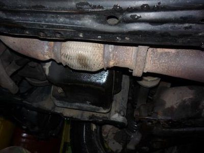

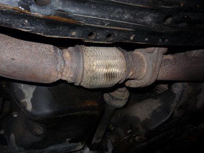

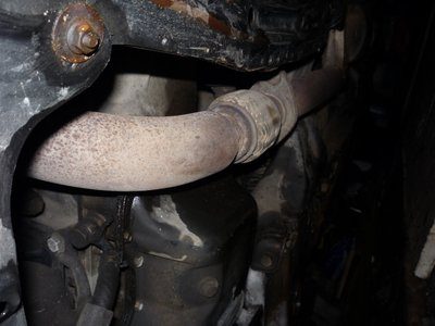

сегодня наконец-то залез под машину салейнтблок поменять, заодно и свою гофру сфотографировал. может кому для информации пригодится))))
P1020296.JPG [ 429.26 КБ | Просмотров: 10773 ]
P1020297.JPG [ 397.04 КБ | Просмотров: 10773 ]
P1020298.JPG [ 30.13 КБ | Просмотров: 10773 ]
