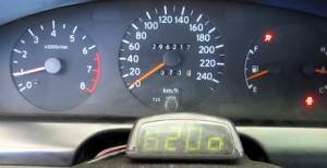

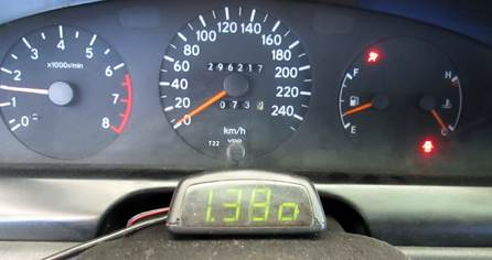

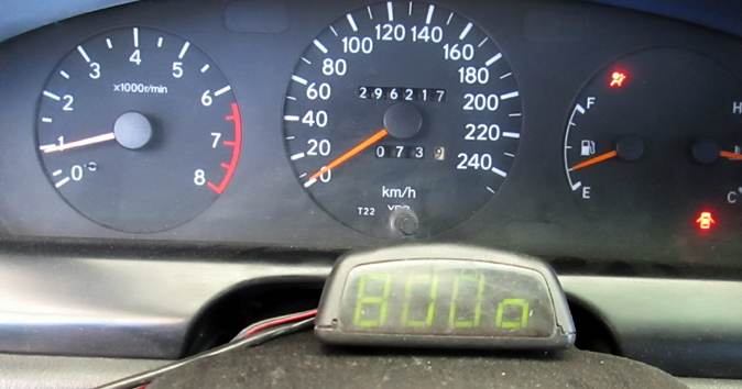

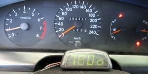

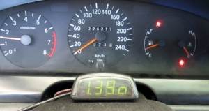

В общем сегодня завёл и прогрел двигатель без датчика температуры воздуха. Ошибки нет, чек не загорелся. Знаю, что датчик работает и цепь в порядке,ибо без ДТОЖ двиг заводится и горит чек, а без ДТВ (при отключенном ДТОЖ) не заводится.
Azamat_630 писал(а):
утром прогрею до включения вентилятора, и замерю в дополнение цифровым тахометром.
Как то летом замерял ХХ в жару ,по моему было около 800,+ - 20...
На фотках с цифровым тахометром похоже,что стрелка штатного тахометра показывает немного бо"льшие значения.

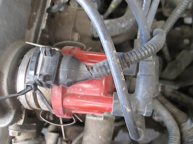

Крышка трамблёра пристёгивается двумя защёлками,или винтами?

Крышка на 3-х болтиках
СообщениеДобавлено: Пт сен 16, 2016 10:45 am
Сообщения: 4536
А у нас на двух защёлках.
Трамблёр.jpg [ 210.83 КБ | Просмотров: 23149 ]
