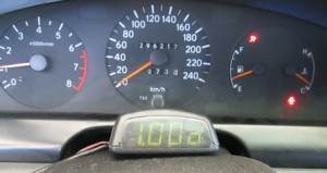

Azamat_630 писал(а):
утром прогрею до включения вентилятора, и замерю в дополнение цифровым тахометром.
Как то летом замерял ХХ в жару ,по моему было около 800,+ - 20...
На фотках с цифровым тахометром похоже,что стрелка штатного тахометра показывает немного бо"льшие значения.

Azamat_630 А что за девайс перед приборной панелью?
СообщениеДобавлено: Чт сен 15, 2016 6:41 am
Мурат, если сможешь исправь
Я исправил, надеюсь Мурат не будет против :? ,
это бортовой комп, надеюсь Азамат тоже не против, что я ответил :)

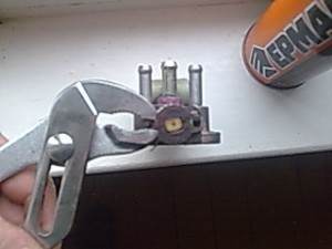

Эксперимент №1 . Снял фишку с датчика ОЖ и подключил к нему подстроечный резистор,выставил сопротивление 30 Ком ,что соответствует -33С мороза.
С утра запускаю,двигатель троит,дергается,обороты скачут от 300 до 1200 об. Не ясно было (пока),что ему не хватает, воздуха или воспламенение хреновое из-за обогащения топливом при тёплой погоде (думаю и то и другое). Уменьшая сопротивление на резисторе, я добился нормального ХХ ,после замерив Омы,получилось 9 Ком.
На следующее утро эксперимент №2.Делаю всё тоже самое,выставляю 30 Ком, что и в первом случае, и ещё, в добавок снял заглушку с ресивера (прибавка не штатного воздуха),чтоб убедиться или опровергнуть мысль о нехватке воздуха. :D (очень важный вопрос).
Запускаю,оп,обороты 1800.
Ну тут всё ясно стало,разбираю КХХ.
Я не сильно удивился,когда обнаружил,то есть когда не обнаружил биметаллическую спираль(или пружина),потому как помнил,как Азамат писАл.что нет её там.Ещё больше убедился в том,что в рестайловых Каринах ситемы БОШ её убрали.

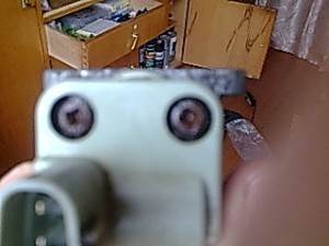

Катушку электромагнитную снять не смог,так как болты заржавелли и место под крестовую отвертку слизаны,предхоза дела,не я.

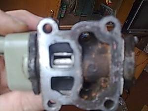

Подавая напругу (12 вольт) на катушку,шторка до конца не открывалась.Для ясности кто не знает и кому интересно: +всегда на средний контакт,минус если на верхний,то шторка закрывается,если на нижний-открывается.
Прибл.открывалась на 3/4. Заткнув трубку,залил туды уайт-спирит,щёлкал шторкой,подавая попеременно минус то на верхний,то на нижний контакт,+всегда в центре.После таких манипуляций,слил потемневший уайто,продул.Таким макаром мне удалось заставить шторку открываться на 4/4,подав напрягу уже не 12 вольт,а 8.
Установил всё на место.Скинул ошибки (EFI).После чистки кхх,первое время прогревочные обычно завышены,пока мозг не настроится.Прошло 3 дня.
Утром при запуске обороты теперь подскакивают до 1700 (такого никогда не было,с того момента как она моя :D ),потом 1600 ,через несколько секунд 1500 и по мере прогрева опускаются,в конце как и положено 750.
Думаю, что мне удалось устранить причину затруднённого запуска при температуре чуть ниже -25С и не желания запускаться,когда ниже-30С мороза. Ждемс морозов :)
Всем откликнувшимся огромное :spasibo--:
И Лёхе(Alex-72) отдельное :spasibo--: за содействие,навёл он меня на этот КХХ и естесств.+ в репут.

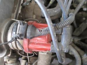

Крышка трамблёра пристёгивается двумя защёлками,или винтами?
Глянь вот тут:
http://samara-stavr.ru/Orion_BK-06.htm
Когда-то брал для карбюраторной 21099,так как не было штатного тахометра (низкая панель).
Много полезного,от контроля напряжения в сети,и замером температуры за бортом (вероятность гололёда).
На Карине работает без проблем,Плюс,Минус, и контакт в диагностической колодке для тахометра.

Крышка на 3-х болтиках
СообщениеДобавлено: Пт сен 16, 2016 10:45 am
Сообщения: 4536
А у нас на двух защёлках.
Это очень подлое место. Я туда подлазил с хитростью, мелкую головку трещотки на 7" чтоли прям на болты забивал сверху, они мягкие (болты), ну и сдались сразу же, не без помощи WD.

Мурат1623
Если удастся выкрутить болты-туда лучше потом либо под шестигранник,либо торкс,и резьбу мазануть любой смазкой-силумин и сталь всегда гимор!
Тоже возился с этими болтами, пока не пришёл сосед не посоветовал.В общем он держал насадку для дрели,шуруповёрта,а я стучал молотком и окручивал одев на эту насадку торцовый ключ ,то ли на 6,то ли на 7,не помню.Получилось :o ,я уже было забросил это дело...

Azamat_630 Да да, эти болтики лучше потом новые заказать и перед установкой их смазать графитовой смазкой. Где я только не пробовал, реально резьба не прикипает.
