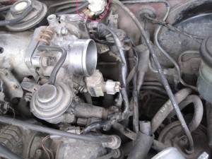

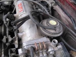

Вот сделал пару фото, давайте разбираться
На верхнем фото, к штуке которая нло напоминает вставлен шланг, куда он по своему назначению идёт?
Добавлено спустя 9 минут 50 секунд:
С абсорбера идёт длинная трубочка, которая заходит в то место где EFI написанно :D Есть странные сомнения по этому поводу. Что скажите?

СообщениеДобавлено: Ср авг 31, 2016 12:51 pm
Василий В писал(а):
не сделал отметки куда и какой шланг идёт!?
Повезло что это не японский карбюратор :D , там вообще 100500 шлангов :-facepalm-: ,
у меня что то каталог не открывается :evil: , на "А" моторах, от адсорбера идет
на клапан, а с клапана на заслонку (как уже писали), на S скорее всего так же,
только вот на какой из 3-х :du_ma_et: , подожди с 3Sом народ появится, мож. помогут :)

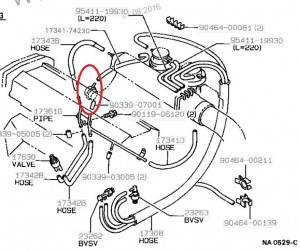

СообщениеДобавлено: Ср авг 31, 2016 1:33 pm
Вот по этой схеме, вроде понятно. Могу сфоткать сходить, если не разберешься

alexrotor будь добр поясни по поводу шлангов выходящих из 23262. Поправь если я неправ. Один из них идёт в клапан ERG, а второй в вакуумник который с фильтриком?

СообщениеДобавлено: Ср авг 31, 2016 1:53 pm
Василий В писал(а):
из 23262
Один шланг из него идет на дросель, второй на трубку на моторном щите. на картинке отметил красным
Добавлено спустя 2 минуты 23 секунды:
Василий В
С адсорбера один шланг на мет трубку на моторном щите, второй в бак. И слив конденсата в крыло вставлен.
Добавлено спустя 57 секунд:
Что за вакуумник с фильтриком?

От абсорбера идёт в номер 1 на фото? Под номером 3 вакуумник, вот слева тоже место под шланг, какой?

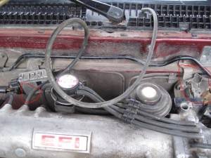

Ну парни подскажите что это за фиговина, которую я на фото обвёл?

СообщениеДобавлено: Ср авг 31, 2016 4:27 pm
Номер скажешь, наверняка можно будет определить, а вообще похож на ДАД,
на селики похожий ставился, не квадратный как у нас, а круглый :)

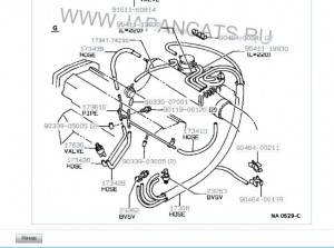

СообщениеДобавлено: Ср авг 31, 2016 5:22 pm
вот на карину 2
ту деталину непонятную сфоткай поближе

Ну вот собственно как он выглядит.

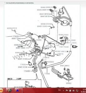

СообщениеДобавлено: Ср авг 31, 2016 6:16 pm
похож на датчик разряжения, по логике должен быть подключен к рессиверу
вон на скрине похожий кругляш, выделил красным.
Снимок.JPG [ 134.09 КБ | Просмотров: 20674 ]

Ну если я правильно соединил, должно это смотрется так:
слева она воткнута и пошла в сторону где эта штуковина стоит, рядом фишка её
IMG_0441.jpg [ 345.22 КБ | Просмотров: 20674 ]
Боевая подруга : Toyota Carina II , 1990 года производства, красный лифтбэк, с 3s-fe и 121 лошадьми
2-х литровая Тoyota Carina E 92 года, красный лифтбэк с 133-мя кобылами
СообщениеДобавлено: Ср авг 31, 2016 6:32 pm
Василий В
ну, да.
