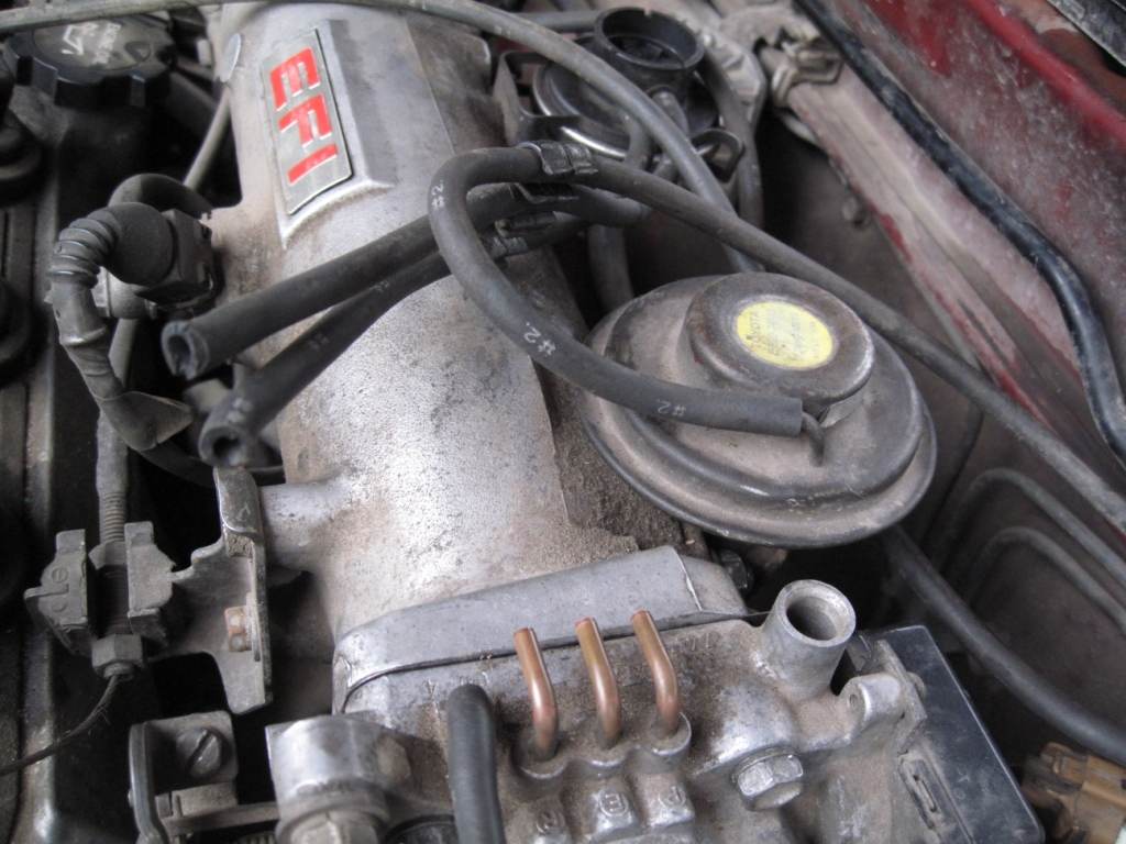

Доброго времени суток уважаемые! Просьба сразу не пинать и не кидать тухлыми помидорами! Так вот, занимался вчера вечером прочисткой клапана ERG и продувкой всех вакуумных трубок. Продул то продул, почистил, а каково ж хрена не сделал отметки куда и какой шланг идёт!? Ой ну и дятел. Поиски ответа в паутине может и есть, но не нашел. Кто может пояснить какой куда и откуда идёт? Вот например, рядом с датчиком ОЖ ( зеленая фишка которая ) имеется клапан (?), от него выходят две трубки, вопрос они куда предназначаются? Также осталась торчать трубка из абсорбера, быть ей там дальше? Вопрос тот же : "Откуда она пришла". Очень буду благодарен за толкование теории работы всего этого. А что если их с дуру местами по перепутать?

клапан около датчика температуры, если не ошибаюсь, одной трубкой цепляется к абсорберу а второй к дроссельной заслонке. По крайней мере на А-моторе так.
Через клапан из абсорбера пары бензина на дожигание в двигатель идут.
А схему трубок можно в оригинальном каталоге глянуть, довольно понятно там

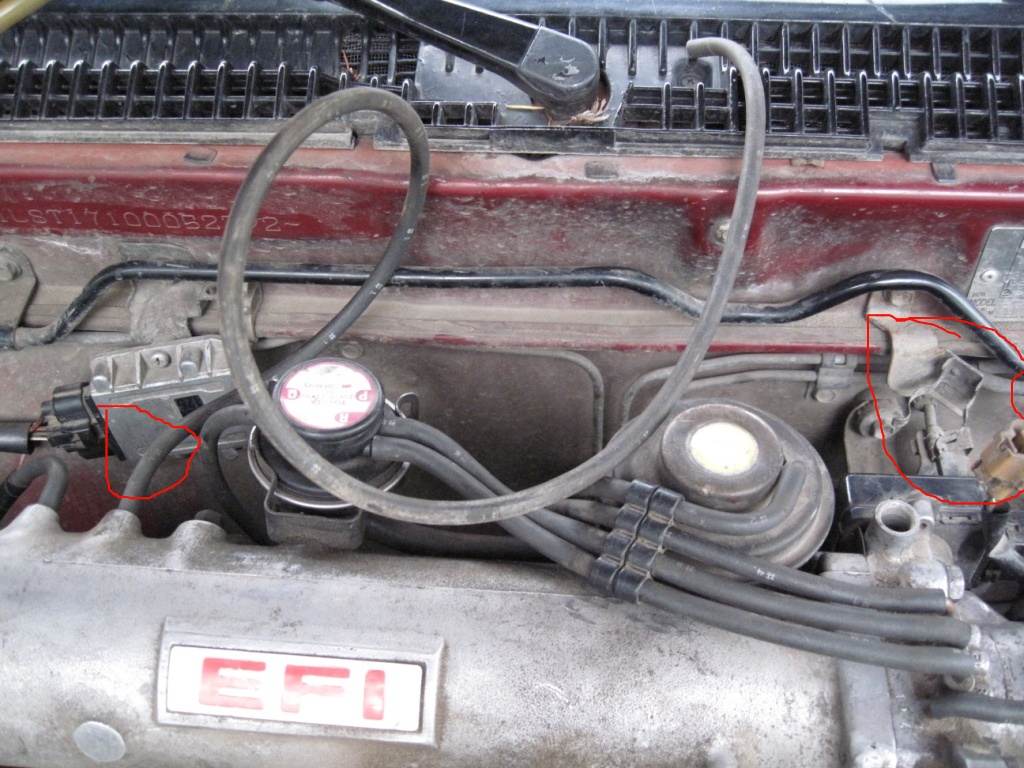

На дроссельной заслонке имеется три места подключения трубок, буквенные обозначения под ними есть, вот тут и вопрос куда именно цеплять. Попробую глянуть в каталоге.
Добавлено спустя 18 минут 52 секунды:

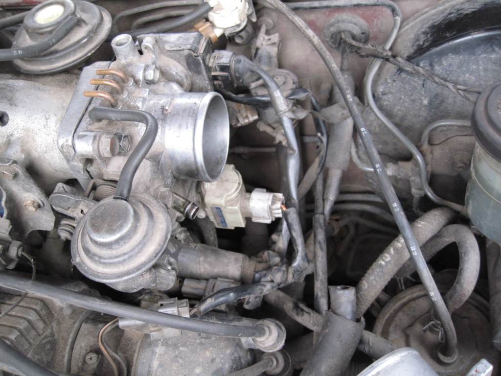

Вот сделал пару фото, давайте разбираться
На верхнем фото, к штуке которая нло напоминает вставлен шланг, куда он по своему назначению идёт?
Добавлено спустя 9 минут 50 секунд:
С абсорбера идёт длинная трубочка, которая заходит в то место где EFI написанно :D Есть странные сомнения по этому поводу. Что скажите?

СообщениеДобавлено: Ср авг 31, 2016 12:51 pm
Повезло что это не японский карбюратор :D , там вообще 100500 шлангов :-facepalm-: ,
у меня что то каталог не открывается :evil: , на "А" моторах, от адсорбера идет
на клапан, а с клапана на заслонку (как уже писали), на S скорее всего так же,
только вот на какой из 3-х :du_ma_et: , подожди с 3Sом народ появится, мож. помогут :)
А может и нет :( , судя по фото, у тебя все немного не так как у карины е :du_ma_et:

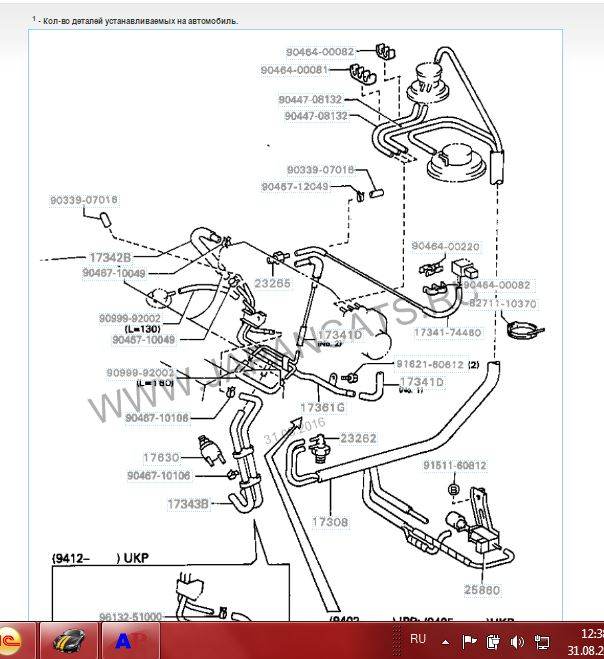

Сообщения: 3629
https://www.drive2.ru/l/288230376152448076
Тут есть фото

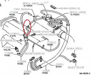

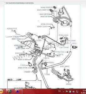

СообщениеДобавлено: Ср авг 31, 2016 1:33 pm
Вот по этой схеме, вроде понятно. Могу сфоткать сходить, если не разберешься

alexrotor будь добр поясни по поводу шлангов выходящих из 23262. Поправь если я неправ. Один из них идёт в клапан ERG, а второй в вакуумник который с фильтриком?
И куда идет шланг с абсорбеда я не пойму :(
Боевая подруга : Toyota Carina II , 1990 года производства, красный лифтбэк, с 3s-fe и 121 лошадьми
2-х литровая Тoyota Carina E 92 года, красный лифтбэк с 133-мя кобылами
СообщениеДобавлено: Ср авг 31, 2016 1:53 pm
Василий В писал(а):
из 23262
Один шланг из него идет на дросель, второй на трубку на моторном щите. на картинке отметил красным
Добавлено спустя 2 минуты 23 секунды:
Василий В
С адсорбера один шланг на мет трубку на моторном щите, второй в бак. И слив конденсата в крыло вставлен.
Добавлено спустя 57 секунд:
Что за вакуумник с фильтриком?
Снимок.JPG [ 117.33 КБ | Просмотров: 20701 ]

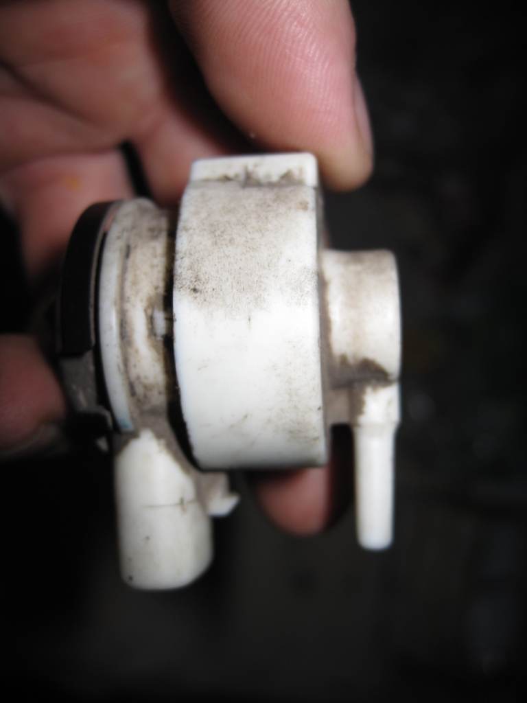

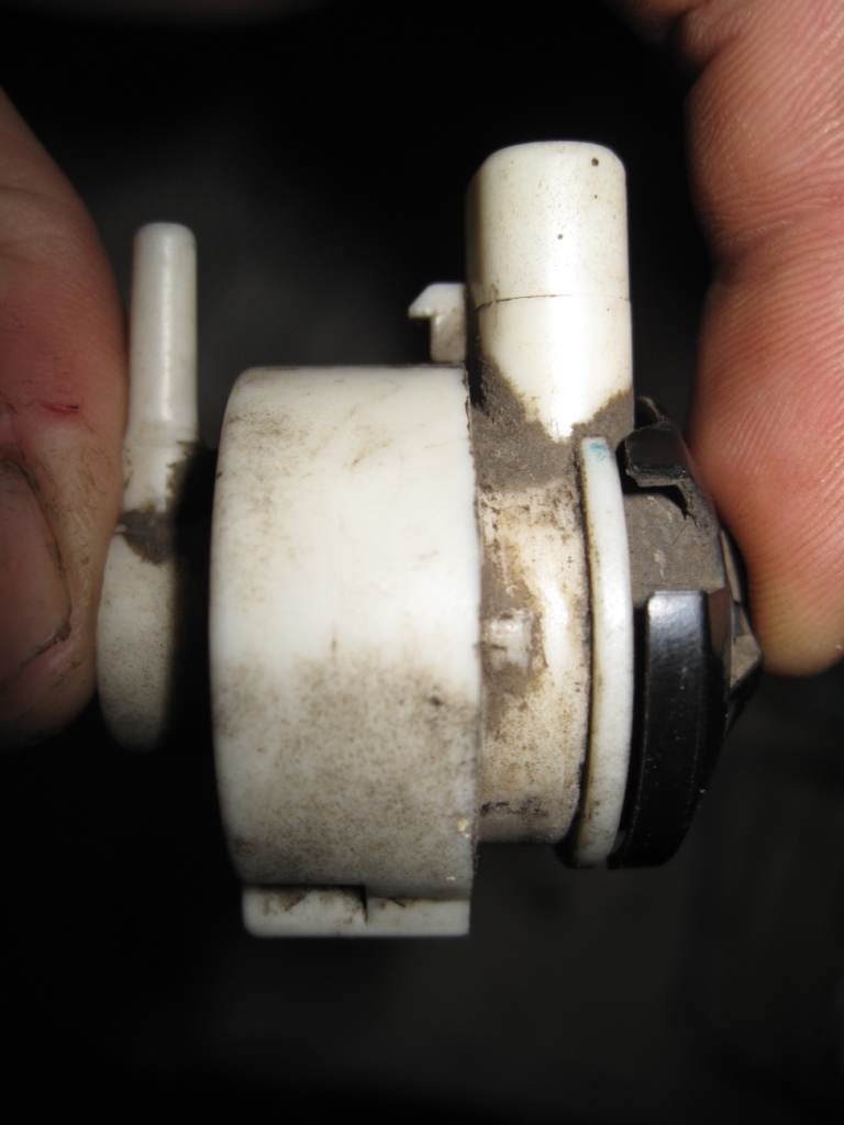

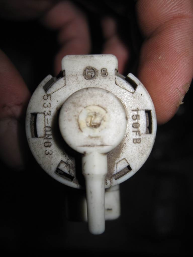

Ну парни подскажите что это за фиговина, которую я на фото обвёл?
СообщениеДобавлено: Ср авг 31, 2016 4:27 pm
Номер скажешь, наверняка можно будет определить, а вообще похож на ДАД,
на селики похожий ставился, не квадратный как у нас, а круглый :)

Вот с номером загвостка. Все что на нём есть это два обозначения. Первое 150 FB , а под ним 533-0N03. Ну на артикул это не тянет. Как быть? :)

СообщениеДобавлено: Ср авг 31, 2016 4:41 pm
Похож, да не похож :( , у ДАД на селике штуцер с низу:
http://toyota.epcdata.ru/celica/st182/1 ... 404/89420/
ДАД.jpg [ 42.07 КБ | Просмотров: 20673 ]

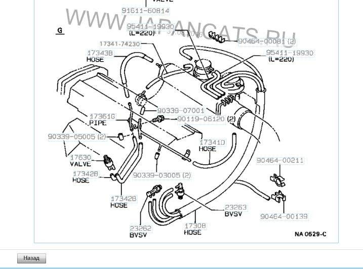

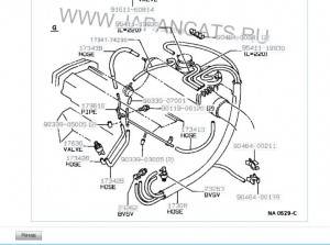

СообщениеДобавлено: Ср авг 31, 2016 5:22 pm
вот на карину 2
ту деталину непонятную сфоткай поближе
Снимок.JPG [ 68.54 КБ | Просмотров: 20663 ]
СообщениеДобавлено: Ср авг 31, 2016 6:08 pm
Зарегистрирован: Чт мар 03, 2016 8:32 pm
Сообщения: 62
Откуда: Белгород
Машина: ТОйота Карина 2
Ну вот собственно как он выглядит.
IMG_0438.jpg [ 190.37 КБ | Просмотров: 20658 ]
IMG_0439.jpg [ 201.15 КБ | Просмотров: 20658 ]

СообщениеДобавлено: Ср авг 31, 2016 6:16 pm
похож на датчик разряжения, по логике должен быть подключен к рессиверу
вон на скрине похожий кругляш, выделил красным.
Снимок.JPG [ 134.09 КБ | Просмотров: 20656 ]

Ну если я правильно соединил, должно это смотрется так:
слева она воткнута и пошла в сторону где эта штуковина стоит, рядом фишка её
IMG_0441.jpg [ 345.22 КБ | Просмотров: 20656 ]

СообщениеДобавлено: Ср авг 31, 2016 6:32 pm
Василий В
ну, да.
