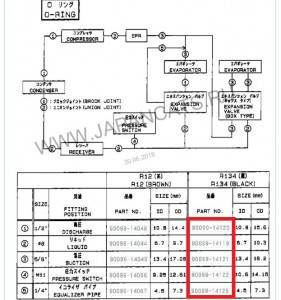

А номеров колечек никто не подскажет? Мне нужны как на шлангах компрессора. В каталоге смотрел, не понял какие надо, так экзист еще и по 450 рублей за штуку какие то предлагал.

Какие 450? Вы че ребят, вот я недавно себе брал, весь комплект может в 500 обошелся. одно колечко 30-60 руб стоит ОРИГИНАЛ!!
Номера колечек выделил на скрине, кол-во и расположение уж сами поймете :)

Хотя осушитель когда менял, кольца тоже старые остались и все в порядке
Просто где засочилось, там побольше брешь образовалась. Было б там плотно, скорей всего начало бы сочиться от осушителя. И не всегда видно визуально, точнее если визуально видно - то это уже дырень. Зачастую уходит фреон незаметно, год, два, три.... (А ведь система должна быть ГЕРМЕТИЧНА! Слово герметично подразумевает ГЕРМЕТИЧНО, а не: " все равно через год-два дозаправлять, кондиционерщик сказал что улетучивается даже на новых..." Да не может ничего улетучиваться в ГЕРМЕТИЧНОЙ системе!!!
Однозначно, при малейшем ремонте с разбором, ОБЯЗАТЕЛЬНО ЗАМЕНА всех уплотнительных колечек в месте разбора!!!
Ну а где взять, тут уже много написали.

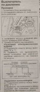

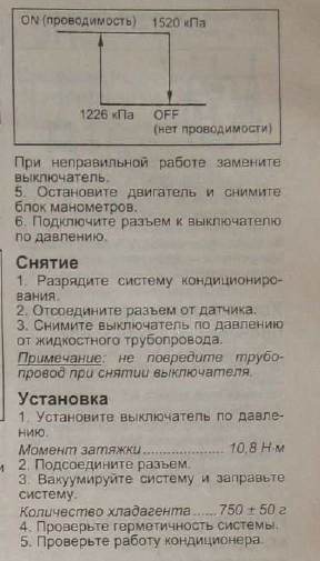

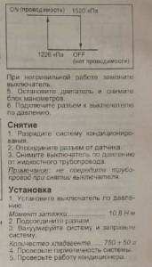

Нет, конечно. Все собрались читать за вас инструкции и гадать на кофейной гуще вместо замеров давлений срабатывания контактных пар датчика.
2016-07-01_11-58-09.png [ 248.84 КБ | Просмотров: 17031 ]
2016-07-01_11-58-31.png [ 195.64 КБ | Просмотров: 17031 ]

И вот что из этого можно понять???? Что компрессор вырубиться уже при превышении 196 кПа, а вентилятор включается только при превышении 1,52 МЕГАПаскалей (вентилятор включается при отсутствии проводимости)??? Так а что такое давление нагнетет-то если компрессор уде давно не качает??? Объясните мне темному, пожалуйста!!
СообщениеДобавлено: Пт июл 01, 2016 7:39 pm
Сообщения: 2980
Репутация: 187 [ ? ]
Из этого можно понять, что:
Вариант А: если давление в системе находится в диапазоне срабатывания на проводимость контактной пары включения компрессора, а проводимости на контактах нет, то логично предположить, что датчик нужно менять.
Вариант Б: давление в системе слишком мало или велико, и датчик вырубил компрессор, выполняя возложенные на него защитные функции. Привести давление в норму. Давление в системе есть даже при неработающем компрессоре, там же легколетучий хладагент с довольно высоким давлением насыщенных паров.
Датчик в случае его неисправности стоит поспрашивать у кондиционерщиков. Подозреваю, что датчики с других машин или универсальные не сильно отличаются по принципу действия. Да и разборщики зачастую выбрасывают их вместе с рваными трубками вместе.

Спасибо! С эти разобрался! Но все же не великовато ли давление почти в 15 атмосфер для включения карлсона? И получается, что он вместе с компрессором вообще одновресенно работать не может, т.к. тот отключится еще раньше??? Может в букваре ошибка все-таки в цифирках??
