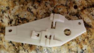

Ребята, а если пластмасски отломались, за которые тросики держатся (на той пластине, что ходит по вертикальной железке) то что делать? Там фторопласт, он не клеится. Эта пластина отдельно продаётся?
СообщениеДобавлено: Пн авг 17, 2015 7:34 pm
инженерную придумку применить и стекловолокно с бокситкой надо ;)
отдельно таких не продают пластин
Если кто делал подобные зажимы или что-то что сработало - напишите пож. что и как Вы делали, буду благодарен.
СообщениеДобавлено: Пн авг 17, 2015 9:00 pm
из пластилина вылепил форму прямо на этой железке,напихал внутрь стекловолокна,залил бокситкой,через день дрель,пилка,набор надфилей помогли сделать деталь не хуже чем была раньше. И трос я делал один вместо двух,с центральной бобышкой,так уменьшаем нагрузку на эту деталь. Уже лет пять все работает
купить готовые
Вот эта деталь? http://photo.qip.ru/users/rossner/2897523/58323638/ Можно попробовать присмотреть место(места) для болтика с гайкой для фиксации троса. Придется подрелить.

http://hostingkartinok.com/show-image.p ... fe5a9a7c60
Вот эта, похоже немного разные они бывают.
bastynda писал(а):
купить готовые
Это что за деталь то? Похожа на нужную, но она вся из пластмассы и не вижу совпадают ли всё элементы.

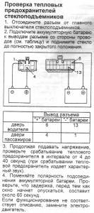

Подскажите,ребята.При закрывании водительского эл.стеклоподъёмника,когда стекло дошло до верхнего края,оно будто не хотела останавливаться,и с треском/ударом упёрлась,в следствии чего выдернуло трос с бегунка.А теперь вопрос.Где искать то реле или что-то в этом роде,что отключает мотор при повышении силы тока?
[quote=
SaiD писал....Мотор останавливается когда стекло упрется, ток при этом увеличивается и автоподъем отключается, вниз то-же самое.
СообщениеДобавлено: Вт авг 09, 2016 6:08 am
Мурат1623 писал(а):
Где искать то реле, что отключает мотор при повышении силы тока?
Привет Мурат, в водительском блоке управления (переключателе), ну по крайней мере
у меня там, не думаю что у более свежих авто его в другое место перенесли, но у тебя
проблема скорее в тросике была, потому что это реле не моментально срабатывает,
где то через секунду только, после того как упрется :)
Привет,Мурат!
Проверка.jpg [ 280.59 КБ | Просмотров: 9936 ]
Проверка-2.jpg [ 479.8 КБ | Просмотров: 9929 ]
