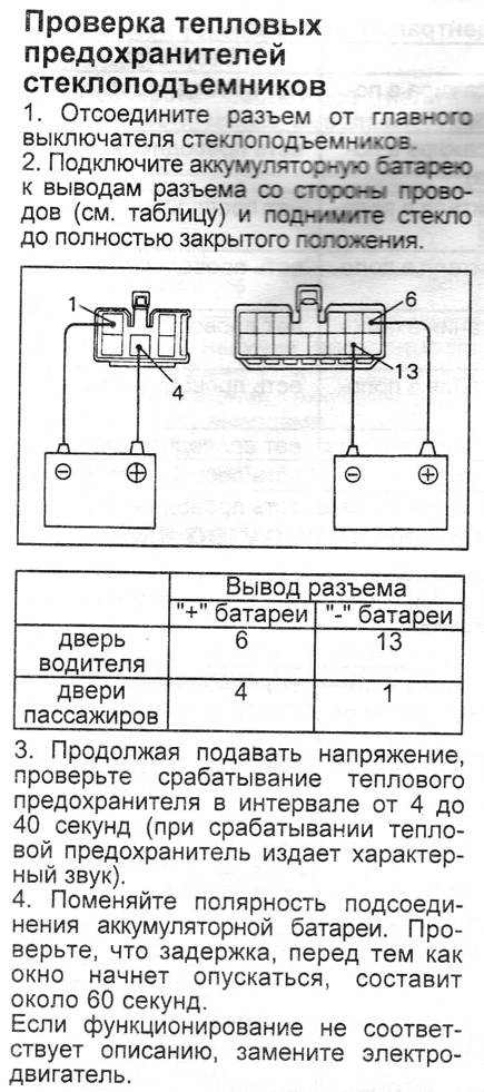

Подскажите,ребята.При закрывании водительского эл.стеклоподъёмника,когда стекло дошло до верхнего края,оно будто не хотела останавливаться,и с треском/ударом упёрлась,в следствии чего выдернуло трос с бегунка.А теперь вопрос.Где искать то реле или что-то в этом роде,что отключает мотор при повышении силы тока?
[quote=
SaiD писал....Мотор останавливается когда стекло упрется, ток при этом увеличивается и автоподъем отключается, вниз то-же самое.
СообщениеДобавлено: Вт авг 09, 2016 6:08 am
Мурат1623 писал(а):
Где искать то реле, что отключает мотор при повышении силы тока?
Привет Мурат, в водительском блоке управления (переключателе), ну по крайней мере
у меня там, не думаю что у более свежих авто его в другое место перенесли, но у тебя
проблема скорее в тросике была, потому что это реле не моментально срабатывает,
где то через секунду только, после того как упрется :)
СообщениеДобавлено: Вт авг 09, 2016 12:18 pm
Сообщения: 4546
Привет,Мурат!
Проверка.jpg [ 280.59 КБ | Просмотров: 9994 ]
Проверка-2.jpg [ 479.8 КБ | Просмотров: 9987 ]
