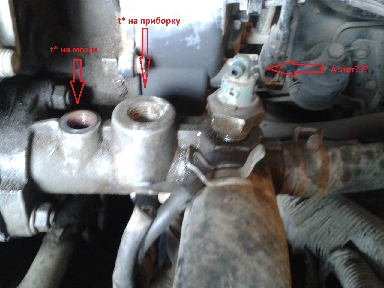

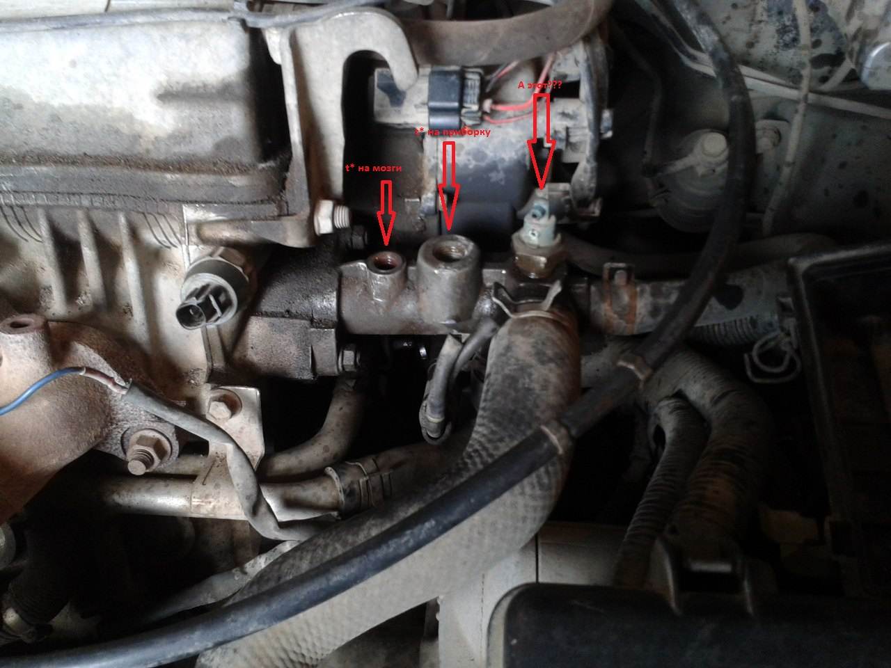

Ребят,ну помогите - что за датчик (с надписью "А этот?" :) )? Для чего он служит, в какой системе работает, что считывает, куда передаёт эти показания и в чём вообще заключается его работа??
Двигатель у меня 3s-fe.
Два датчика, которые стоят рядом, передают температуру охлаждающей жидкости на мозги и на приборку. А что делает этот - я даже догадаться не могу! Не увидел его ни в букваре, ни даже на схемах в EMEX'e и Exist'e (может плохо искал?)!
В общем, от него отломалась одна трубочка, но, по ощущениям, на работу машины это никак не повлияло. Внутри трубок, которые к нему подходят, всё сухо!
Предположения-то есть, но настолько размыты, что даже сформулировать правильно не смогу)))
В общем, помогите знаниями!

Это насколько я понимаю, адсорбер паров топлива. Забирает пары топлива из бака накапливает их в адсорбере, а потом дожигает их передавая в воздух дроссельной заслонки(там же и вход на одну из трубочек). Теоретически могло повлиять, если раньше не было заглушено кем либо) но многие его глушат, пытаясь уйти от дерганий машины.

То есть, это один из узлов так называемой системы "EGR" (по моему так пишется)?
Тогда зачем к нему подходит шланг от радиатора?
Toyota Carina E, 1995г., 3S-FE, 2.0л., седан, англичаночка
СообщениеДобавлено: Вс июн 12, 2016 9:15 pm
Шланг подходит к ГБЦ, а датчик просто стоит "по пути", это обычный термоклапан,
открывается при достижении определенной температуры охлаждайки, и это не EGR,
EGR это дожигание выхлопных газов, а это "нейтрализация" паров топлива из бака.

У меня этот клапан сломанный с самой покупки машины! Трубки, которые к нему подходят просто заглушены. Машинка едет, не тупит, все нормально. По моему можно на это забить :)

ALEX-72
У меня, когда откручиваешь крышку горловины, оттуда начинают выходить пары топлива. Это очень хорошо слышно. Ощущение, что открываешь взболтанную бутылку минералки)) Я правильно понимаю, что этот клапан должен, отчасти, снижать давление в баке? Или за это отвечает только крышка заливной горловины?

Согласен с тобой. Но нашим машинкам уже за двадцать лет. И все там забито и загрязнено так что мама не горюй. И потом многие эти системы придуманы в угоду экологии и т. п.
И сдается мне что этот датчик не имеет отношения к адсорберу....

Я у себя чистил шланг адсорбера который уходит в лонжерон, проверял все остальные шланги которые
от адсорбера выходят, не помню только проверял трубку в бак или нет, и первое время я этого звука
не слышал (а может показалось :D ), а сейчас опять пшикает :( ,

ALEX-72
Тит 32
То есть, получается, что этот клапан не повлияет на работу самого двигателя, а повлияет только на, так сказать, токсичность выхлопных газов?

Скорее нет, на "пшик" еще может, на работу движка не должен.
