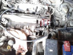

Ребят,ну помогите - что за датчик (с надписью "А этот?" :) )? Для чего он служит, в какой системе работает, что считывает, куда передаёт эти показания и в чём вообще заключается его работа??
Двигатель у меня 3s-fe.
Два датчика, которые стоят рядом, передают температуру охлаждающей жидкости на мозги и на приборку. А что делает этот - я даже догадаться не могу! Не увидел его ни в букваре, ни даже на схемах в EMEX'e и Exist'e (может плохо искал?)!
В общем, от него отломалась одна трубочка, но, по ощущениям, на работу машины это никак не повлияло. Внутри трубок, которые к нему подходят, всё сухо!
Предположения-то есть, но настолько размыты, что даже сформулировать правильно не смогу)))

x5XcajpopPY.jpg [ 345.48 КБ | Просмотров: 10450 ]
TVNxS4yv-1c.jpg [ 286.76 КБ | Просмотров: 10450 ]
QSBM3t3kFk4.jpg [ 292.97 КБ | Просмотров: 10450 ]

Twomax
Это насколько я понимаю, адсорбер паров топлива. Забирает пары топлива из бака накапливает их в адсорбере, а потом дожигает их передавая в воздух дроссельной заслонки(там же и вход на одну из трубочек). Теоретически могло повлиять, если раньше не было заглушено кем либо) но многие его глушат, пытаясь уйти от дерганий машины.
СообщениеДобавлено: Вс июн 12, 2016 8:55 pm
Зарегистрирован: Пн июн 02, 2014 2:38 pm
Сообщения: 221
Откуда: Ростов-на-Дону
AkiriS
То есть, это один из узлов так называемой системы "EGR" (по моему так пишется)?
Тогда зачем к нему подходит шланг от радиатора?
Toyota Carina E, 1995г., 3S-FE, 2.0л., седан, англичаночка
СообщениеДобавлено: Вс июн 12, 2016 9:15 pm
Шланг подходит к ГБЦ, а датчик просто стоит "по пути", это обычный термоклапан,
открывается при достижении определенной температуры охлаждайки, и это не EGR,
EGR это дожигание выхлопных газов, а это "нейтрализация" паров топлива из бака.
СообщениеДобавлено: Вс июн 12, 2016 9:31 pm
Сообщения: 731
Откуда: г.Брянск
Машина: Карина Е 2.0
Twomax
У меня этот клапан сломанный с самой покупки машины! Трубки, которые к нему подходят просто заглушены. Машинка едет, не тупит, все нормально. По моему можно на это забить :)
СообщениеДобавлено: Пн июн 13, 2016 11:40 am
Сообщения: 221
ALEX-72
У меня, когда откручиваешь крышку горловины, оттуда начинают выходить пары топлива. Это очень хорошо слышно. Ощущение, что открываешь взболтанную бутылку минералки)) Я правильно понимаю, что этот клапан должен, отчасти, снижать давление в баке? Или за это отвечает только крышка заливной горловины?
Тит 32
Ну, хочется ведь чтобы все системы работали как положено) Не зря ведь их придумали и они есть под капотом :)
СообщениеДобавлено: Пн июн 13, 2016 2:26 pm
Сообщения: 731
Откуда: г.Брянск
Согласен с тобой. Но нашим машинкам уже за двадцать лет. И все там забито и загрязнено так что мама не горюй. И потом многие эти системы придуманы в угоду экологии и т. п.
И сдается мне что этот датчик не имеет отношения к адсорберу....
Безымянный.jpg [ 256.6 КБ | Просмотров: 10372 ]
СообщениеДобавлено: Пн июн 13, 2016 4:42 pm
Twomax
Я у себя чистил шланг адсорбера который уходит в лонжерон, проверял все остальные шланги которые
от адсорбера выходят, не помню только проверял трубку в бак или нет, и первое время я этого звука
не слышал (а может показалось :D ), а сейчас опять пшикает :( ,
вот тут почитай: viewtopic.php?f=6&t=1264&start=175#p714220
СообщениеДобавлено: Пн июн 13, 2016 5:17 pm
Сообщения: 221
ALEX-72
Тит 32
То есть, получается, что этот клапан не повлияет на работу самого двигателя, а повлияет только на, так сказать, токсичность выхлопных газов?
СообщениеДобавлено: Вт июн 14, 2016 6:12 am
Twomax
Скорее нет, на "пшик" еще может, на работу движка не должен.

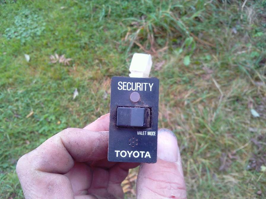

пост временный не знаю куда переместить 7
Помогите опознать ?
Знатоки и любители кнопок
подскажите что за кнопка ?
за что отвечала ?
стояла на тонеле межда кнопками обогрева была подключина к штатному разьёму
QPtOkO6lUMc.jpg [ 194.03 КБ | Просмотров: 10170 ]
тел для связи 8 911 400 34 50
А в ГУГЛЕ есть ответы на ВСЕ. даже глупые вопросы...
 Заголовок сообщения: Re: что за кнопка ?
СообщениеДобавлено: Пт сен 16, 2016 6:40 pm
дак от штатной сигнализации.
Режим охраны и сервисный режим.
