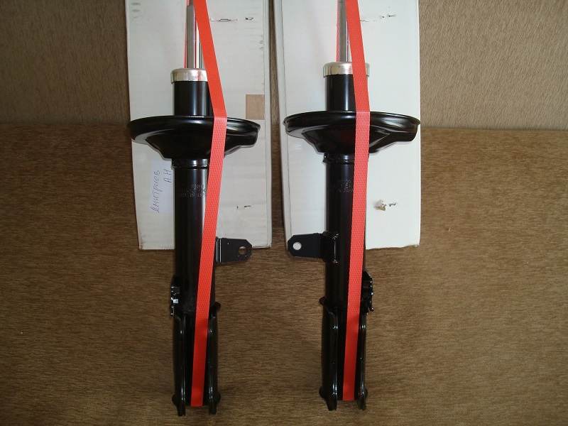

Доброго всем дня, многоуважаемые форумчане. Отпишусь о проделанной работе. Что имели: уставшая подвеска и как результат пузотёрка. Это меня совершенно не устраивало и было принято решение поменять всё. Опорные подшипники были заменены в позапрошлом году на оригинал, поэтому их и не трогал. Далее будут фотки того, что было установлено и что в результате получилось. А получилась некое подобие кроссовера чтоль. Вообщем машина поднялась и довольно таки серьёзно. Чего, в общем-то и добивался. Фотка результата правда не очень удачная, но другую сделать пока не могу, т.к. машина не на ходу, оборвало внутренний шрус. Проставки алюминиевые 20мм устанавливались не под пружину, а между опорным подшипником и кузовом, так что на работу подвески никак не повлияло. Резина сейчас установлена 205х60R15. Так же были заменены передние ступичные подшипники с сальниками, передние тормозные диски, передние колодки, рулевые наконечники, перебраны передние суппорты. Мой пост подходит под несколько тем нашего форума, но отпишусь в этой. Просьба модераторов не ругаться и, если что, перетащить в другую ветку. И так фотки:
| Вложения: |
Комментарий к файлу: Передние стойки.
DSC04843.jpg [ 210.26 КБ | Просмотров: 8627 ]
DSC04845.jpg [ 189.45 КБ | Просмотров: 8627 ]
Комментарий к файлу: Задние стойки.
DSC04846.jpg [ 179.13 КБ | Просмотров: 8627 ]
DSC04848.jpg [ 172.33 КБ | Просмотров: 8627 ]
Комментарий к файлу: Передние пружины.
DSC04850.jpg [ 215.2 КБ | Просмотров: 8627 ]
Комментарий к файлу: Задние пружины.
DSC04852.jpg [ 198.94 КБ | Просмотров: 8627 ]
Комментарий к файлу: Нижние проставки под пружины.
DSC04854.jpg [ 200.97 КБ | Просмотров: 8627 ]
Комментарий к файлу: Пылезащитные комплекты.
DSC04855.jpg [ 213.89 КБ | Просмотров: 8627 ]
Комментарий к файлу: Проставки под передние пружины.
DSC04857.jpg [ 231.72 КБ | Просмотров: 8627 ]
Комментарий к файлу: Результат. Ракурс правда не очень удачный.
P60602-111332.jpg [ 370.33 КБ | Просмотров: 8627 ]

voron
Добавлено: Чт июн 02, 2016 1:24 pm |
| На доске почета |
Зарегистрирован: Пт янв 01, 2010 5:19 pm Сообщения: 1117 Откуда: г.Химки Московская обл. Репутация: 29 [ ? ]
Кирилл44 Вот наглядно и понятно.А проставки алюминиевые кузову вреда не нанесут?
_________________ Александр.

Кирилл44
Добавлено: Чт июн 02, 2016 1:53 pm |
| Инструктор |
Зарегистрирован: Пн авг 16, 2010 6:07 pm Сообщения: 385 Откуда: Кострома Репутация: 8 [ ? ]
Машина: Toyota Carina E GL
voron Да не вопрос, передний на фотке, а вот задний 910085 KAYABA. Толщину штока к сожалению не мерял, но думаю на каришках с вином JT от одинаковый, стойки-то я по вину покупал.

Medved
Добавлено: Чт июн 02, 2016 10:26 pm |
| Заслуженный |
Зарегистрирован: Пт апр 30, 2010 12:41 am Сообщения: 983 Откуда: Украина.Днепр Репутация: 65 [ ? ]
Двигатель: 4A-FE,LB
Интерестно, с каких пор каяба начала делать разборные стойки ???
Судя по фотографиям и передние и задние - разборные. во всяком случае я разборную каябу еще не встречал.
