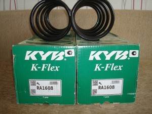

Доброго всем дня, многоуважаемые форумчане. Отпишусь о проделанной работе. Что имели: уставшая подвеска и как результат пузотёрка. Это меня совершенно не устраивало и было принято решение поменять всё. Опорные подшипники были заменены в позапрошлом году на оригинал, поэтому их и не трогал. Далее будут фотки того, что было установлено и что в результате получилось. А получилась некое подобие кроссовера чтоль. Вообщем машина поднялась и довольно таки серьёзно. Чего, в общем-то и добивался. Фотка результата правда не очень удачная, но другую сделать пока не могу, т.к. машина не на ходу, оборвало внутренний шрус. Проставки алюминиевые 20мм устанавливались не под пружину, а между опорным подшипником и кузовом, так что на работу подвески никак не повлияло. Резина сейчас установлена 205х60R15. Так же были заменены передние ступичные подшипники с сальниками, передние тормозные диски, передние колодки, рулевые наконечники, перебраны передние суппорты.
Мой пост подходит под несколько тем нашего форума, но отпишусь в этой. Просьба модераторов не ругаться и, если что, перетащить в другую ветку.
И так фотки:
Комментарий к файлу: Передние стойки.

Комментарий к файлу: Передние пружины.
DSC04850.jpg [ 215.2 КБ | Просмотров: 8827 ]
Комментарий к файлу: Задние пружины.
DSC04852.jpg [ 198.94 КБ | Просмотров: 8827 ]

 Заголовок сообщения: Re: Пружины в стойки.
СообщениеДобавлено: Чт июн 02, 2016 10:43 pm
Сообщения: 1117
Вот и я закончил свою эпопею
Перед стойки Токико 2198;2199 шток 20мм
Пружины ОВК- С4Т26131Н (длинна 365;толщина 13.5 мм)
Зад стойки Токико 3161;3162 шток 22мм чашка низкая
Пружины Автоклаксон 64570 (длинна 390,толщина 12,7примерно)
Опоры,пыльники,отбойники оставил родные.
Колеса 195/65/15.вылет 45,ширина 6,5.
IMG_20160602_52108.jpg [ 70.17 КБ | Просмотров: 8769 ]
Александр.
