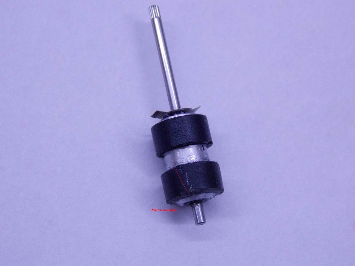

После покупки авто обнаружил, что одометр не работает. Решился все таки разобрать приборку и извлечь моторчик одометра. В результате разборки обнаружилось, что задний кольцевой магнит раскололся на двое. Взяв циакриновый клей (он же суперклей) склеил магнит воедино.
DSCN0369 .JPG [ 450.41 КБ | Просмотров: 14380 ]
Все спаял, собрал настал момент проверки при помощи генератора импульсов. Подключаю одометр стоит на месте, а моторчик одометра как бы подергивается. Разобрал все снова, долго ломал голову в чем дело. Как выяснилось кольцевой магнит был смещен относительно полюсов. Для четкого позиционирования магнитов по полюсам, пришлось найти 10 маленьких магнитиков. И соорудить вот такую конструкцию для визуального определения полюсов.
DSCN0382 .JPG [ 448.04 КБ | Просмотров: 14380 ]
После сборки одометр ожил и продолжает радовать своей работой уже 3года.
