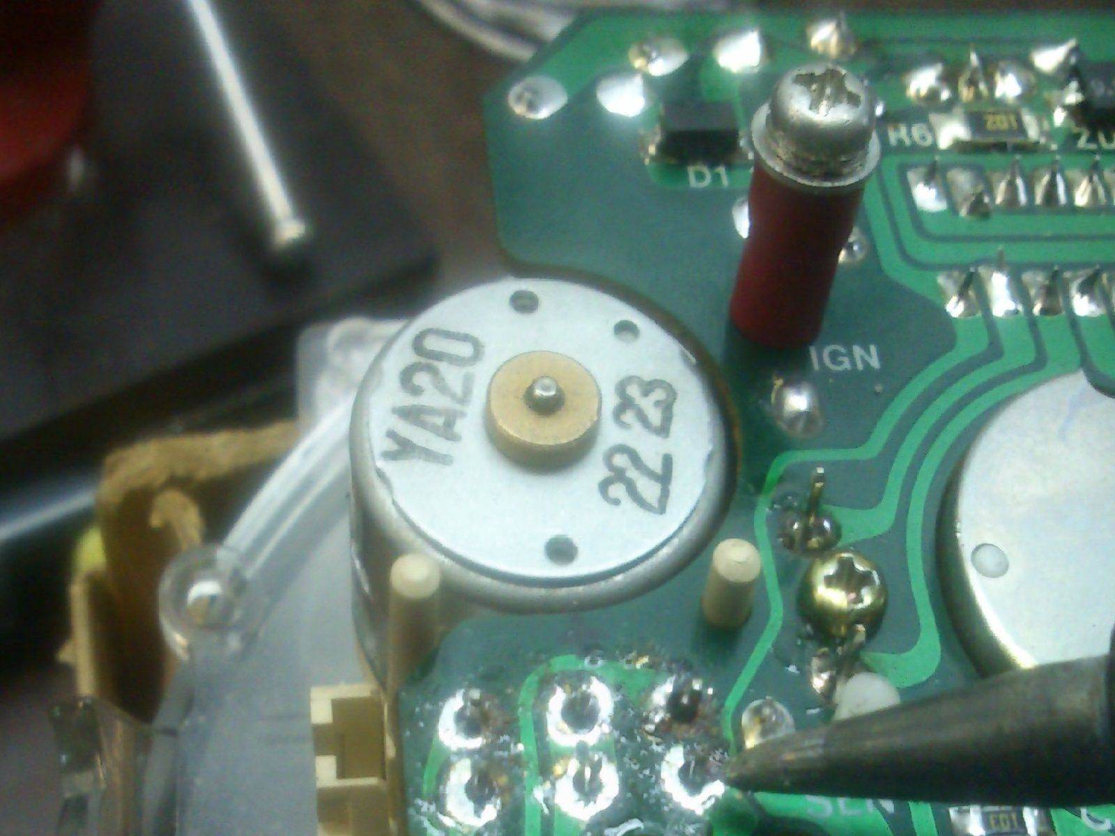

всё работало нормально и вдруг одометр остановился, спидометр продолжал работать, разбирал приборку 2 раза, в первый раз всё пропаял непомогло, второй раз уже вооружившись осциллографом, думал что здохла микруха, TD6905S, управляющая шаговым двигателем одометра (на которую очень часто грешат) ан нет управляющие сигналы идут на движок а он стоит.
далее отпаиваем контакты двигателя, желательно запастись оловоотсосом или проводом для сбора припоя(в радио магазинах есть и то и другое),это нужно чтобы полностью удалить припой с контактов, который затруднит снятие мотора.

также надо отпаять и мотор спидометра, открутить 2 винтика крепления моторчика спидометра, аккуратно снимаем плату, следим как выходят контакты моторчика спидометра, тянуть их нельзя иначе порвёте провода которые идут на обмотку, мотор спидометра должен остаться в корпусе.
откручиваем два винтика мотора одометра и вытаскиваем его, для начала можно проверить его сопротивление обмоток между центральными и крайними контактами должно быть 290 Ом +-10 ОМ, верхний ряд не должен звониться с нижним. если в обмотках обрыв сигнала с микросхемы не будет.

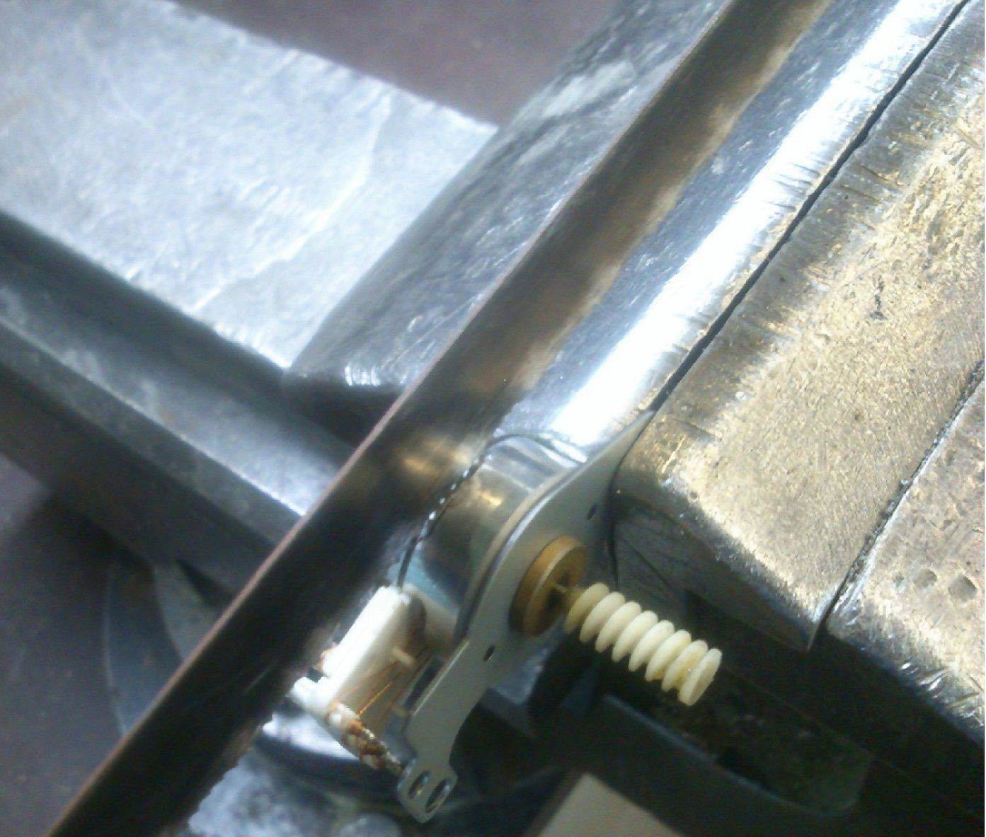

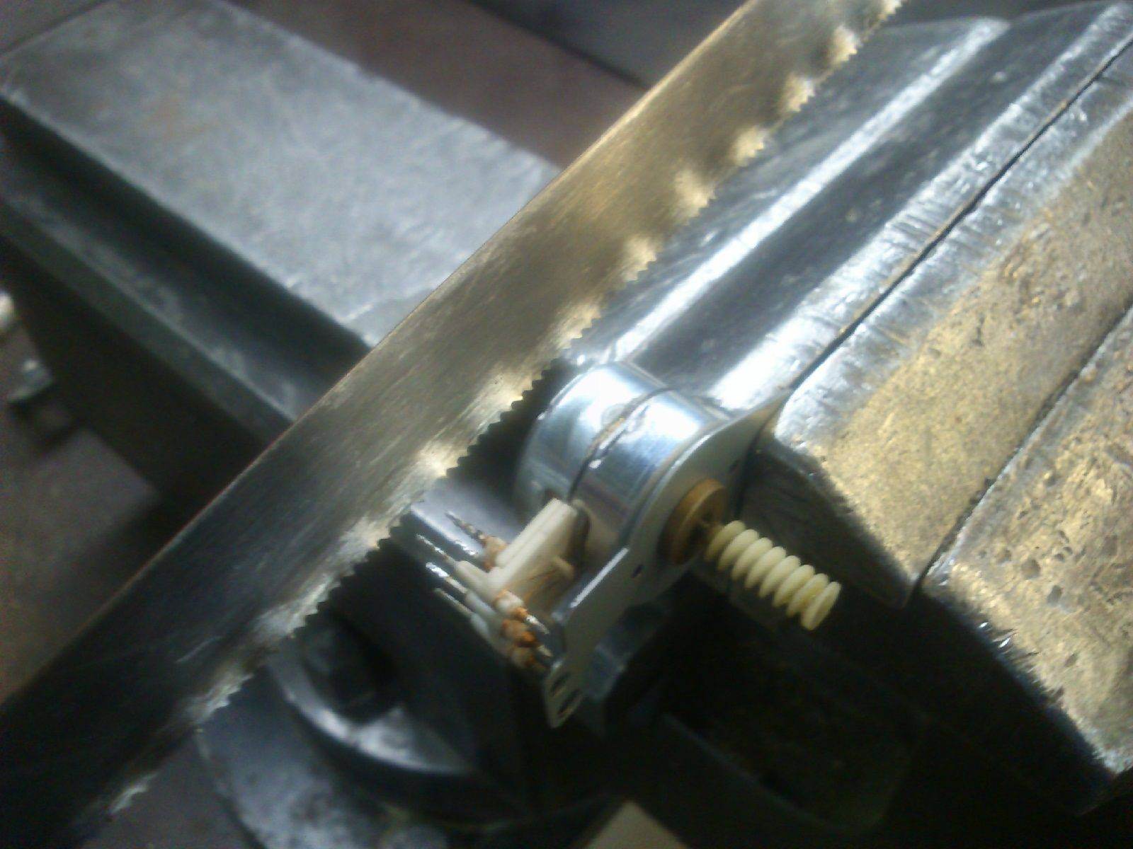

зажимаем моторчик в тиски и пропиливаем ножовкой по металлу места точечной сварки примерно на один мм в глубину.

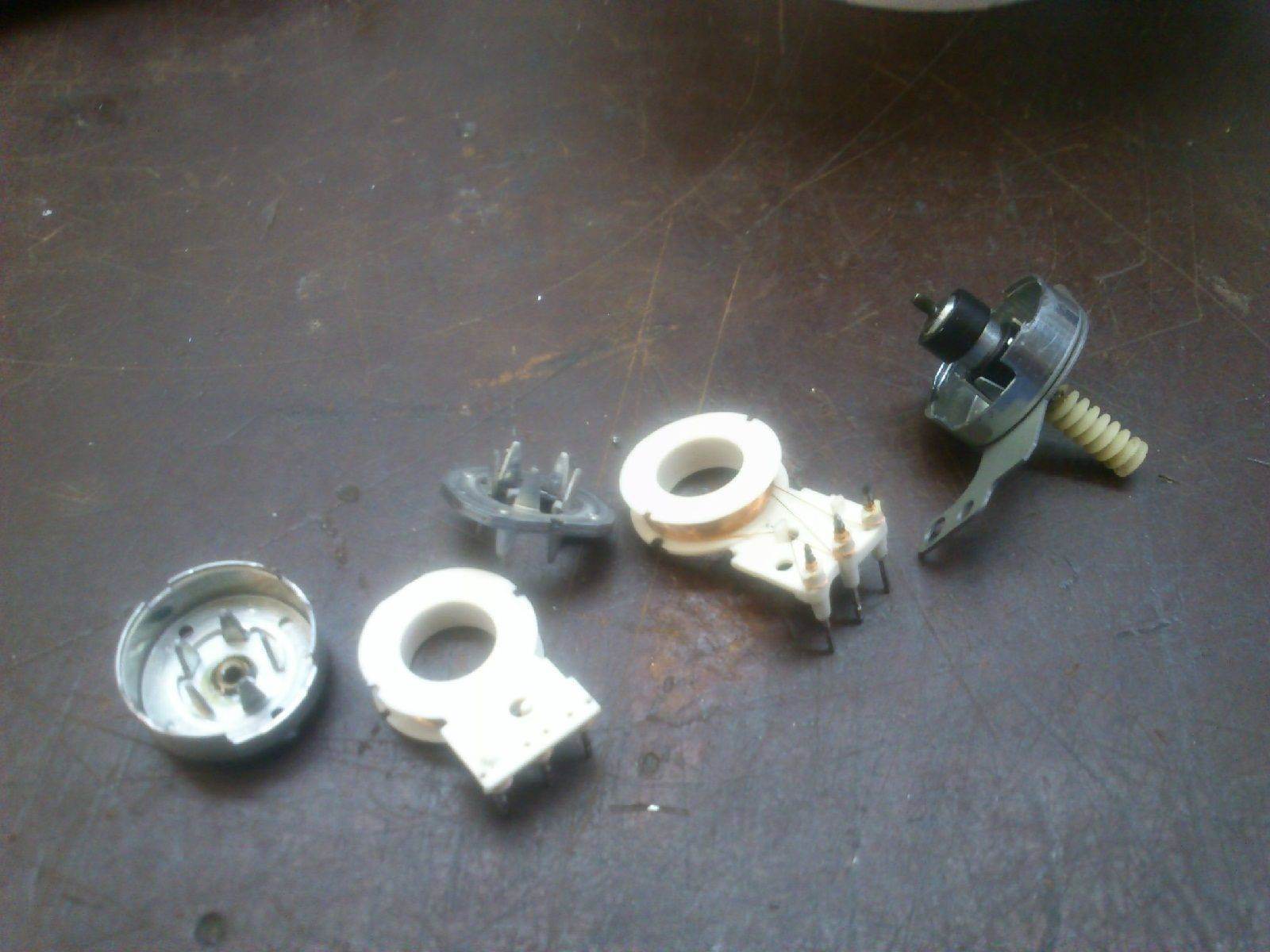

далее полностью разбираем, удаляем стружку, старую смазку, (червяка я не снимал)
DSC_0200.JPG [ 345.23 КБ | Просмотров: 16625 ]

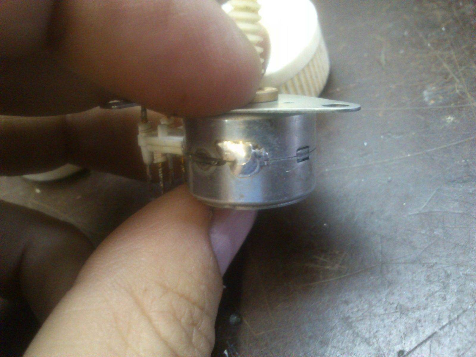

смазываем свежей смазкой и собираем, мотор должен легко вращаться, раз точечной сварки у нас нет то спаиваем две половинки вместе.
DSC_0201.JPG [ 362.38 КБ | Просмотров: 16625 ]
ставим мотор на место и всё собираем.

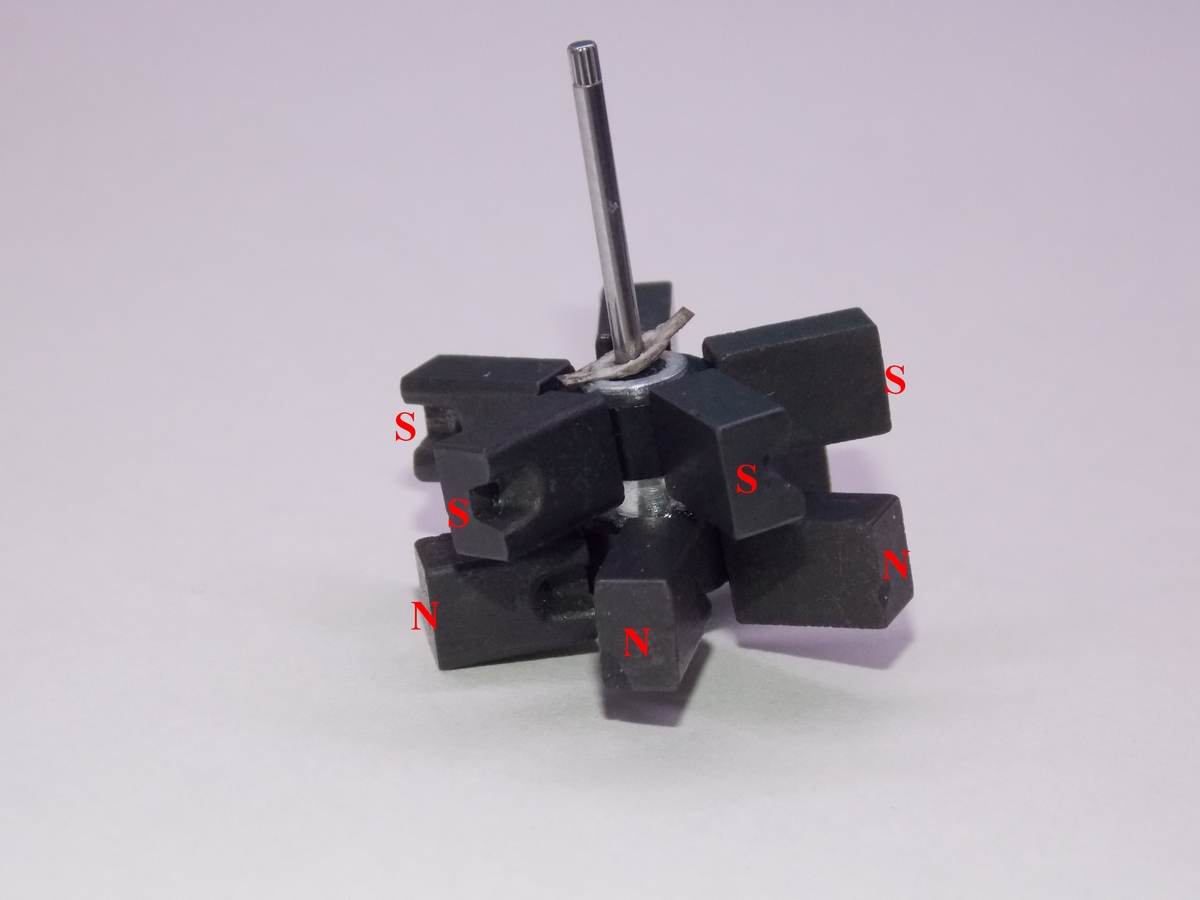

после всего проделанного у меня одометр работал недели две потом опять встал, причину я нашёл.
многополюсные магнитики на якоре моторчика одометра провернулись по оси и встали в противополюсе относительно друг друга,
устранил так:взял ещё один магнит, который под руку попал, цилиндрической формы зажал за торцы в тисах, так чтобы кромка торчала миллиметров на 2, и к этой кромке подносил якорёк с магнитом (каждый по отдельности),где примагнитился чертим полоску итак по кругу, должно получиться помойму 5 полосок по периметру одного магнитика, со вторым делаем тоже самое, затем выставляем черточки по одной линии,и пробуем собрать моторчик для проверки от блока питания на 12 вольт или аккума, средние контакты это минус а на крайние по порядку по очереди подаём кратковременно плюс. якорёк должен вращаться одинаковыми шагами на разных обмотках, если нет тогда разбираем и немного (по 0.25 милиметра) провариваем один магнитиков, и снова проверяем вращение. если шаги одинаковые тогда разбираем и приклееваем магнитики чтобы больше не проворачивались относительно корпуса якоря.
фотки не делал но если что не понятно могу нарисовать.
