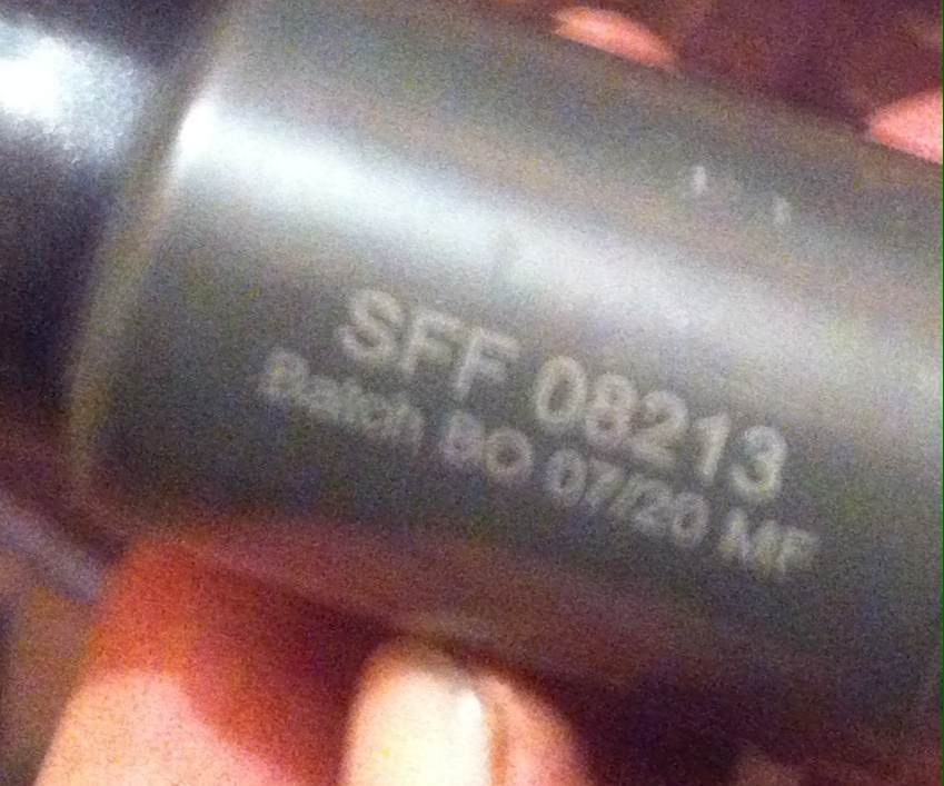

Я купил за 950 руб.насос ATS без сетки, но с фишкой. Сетка - 200 руб. Очень похожа на оригинал.
Комментарий к файлу: На корпусе гравировка, размазал каплю чернил, чтобы лучше было видно на фото. ! В разъёме папы широкие !
