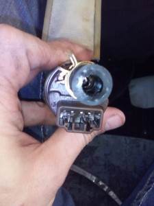

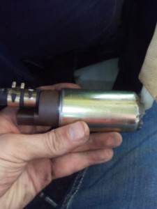

Привет! Подскажите пожалуйста, судя по фишке на фото, это оригинальная фишка или уже как на вазовских бензонасосах, например?
Хочу заменить его на насос Denso 195130-6970. Судя по кроссам вроде как подходит. Фишка внешне, судя по фотографиям похожа. И ценник крайне гуманный.
И гляньте, мой насос хоть немного похож на оригинал, или тоже заменен? На корпусе нет обозначений, правда я не снимал резиновую трубочку, поздно понял, что под ней может быть хоть какая-то информация :oops:
Комментарий к файлу: фишка насоса
IMG_20160525_202408.jpg [ 163.57 КБ | Просмотров: 16745 ]
Комментарий к файлу: насос
IMG_20160525_202424.jpg [ 133.35 КБ | Просмотров: 16745 ]
 Заголовок сообщения: Re: Топливный насос...
СообщениеДобавлено: Ср май 25, 2016 6:31 pm
AkiriS
Похож, но на моем вроде были надписи, фишка с узкими клеммами (родная).

ALEX-72
А в оригинале был бош или денсо?
У меня свистит противно(вроде как "фишка" бошей), вот думаю заменить на денсо... но неизвестно, не будет ли он шуметь сильнее :(
СообщениеДобавлено: Чт май 26, 2016 6:33 am
AkiriS
Denso был, после него ставил BOSCH от ВАЗа, не свистел вроде, но хватило года на 3 всего,
может потому что сетку не поменял на нем, не знаю, потом временно ставил б/у с какой то
машины, где вместе с фильтром меняется, знакомый с сто притащил чтоб поездить, все еще
лежит в качестве запасного :D , вот он гудел, но не свистел :nez-nayu: , сейчас поставил
MASUMA по моему MPU101, уже 2 года езжу, все нормально :)
А Denso я разобрал посмотреть, что там случилось, оказалось в коллекторе ламели
насквозь проточило щетками, мм 4-5 в глубину :o , это при том, что щеток еще на
пару тройку насосов хватило бы :(

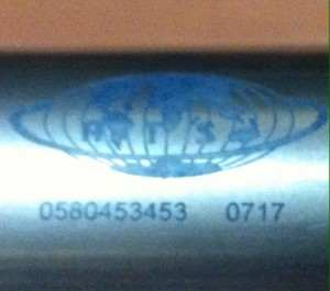

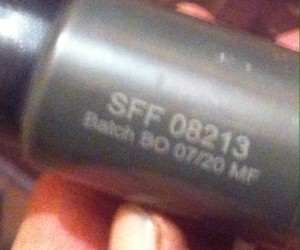

СообщениеДобавлено: Чт янв 11, 2018 11:26 pm
Зарегистрирован: Чт дек 04, 2014 10:36 pm
Сообщения: 99
Откуда: электросталь
Машина: карина е англичанка
Я купил за 950 руб.насос ATS без сетки, но с фишкой. Сетка - 200 руб. Очень похожа на оригинал.
Комментарий к файлу: На корпусе гравировка, размазал каплю чернил, чтобы лучше было видно на фото. ! В разъёме папы широкие !
