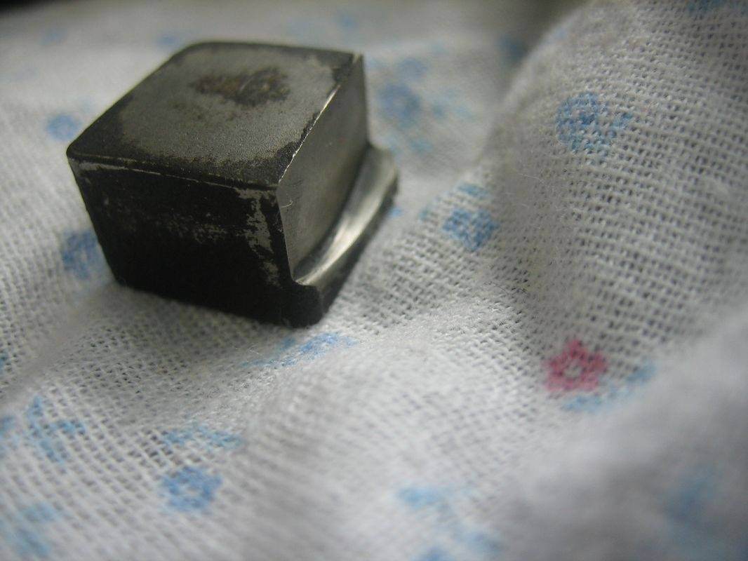

вот так он (сухарик) выглядит в живую, на фото видна выработка:
Сухарь 2.JPG [ 79.07 КБ | Просмотров: 20111 ]

ALEX-72 писал(а):
и сухарик-1шт
Цена на него чето дешманская, можно его просто развернуть, еще 20 лет проходит :D
И втулки я эти купил с дуру, оказались вполне рабочими.

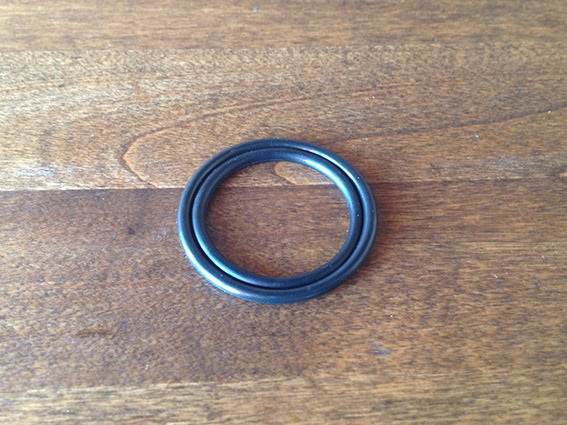

Использовал при ремонте кулисы резиновые колечки подобранные по размеру,шарнир поджался очень плотненько, при сборке даже понадобился помощник для надавливания на крышку кулисы при возврате фиксатора на место...
image.jpg [ 109.47 КБ | Просмотров: 18612 ]
Какие параметры у колец?

Енот-компот писал(а):
Параметры не измерял, подъехал к магазину автозапчастей взял десяток разных колечек по пять рублей за штуку и подобрал по месту необходимые... :)
Как кулиса себя ведёт? Чем смазывал?

Кулиса с колечками работает гораздо лучше чем было без них :roll: люфт вверх/вниз убрался полностью,но люфт пары шарнир/трос ощущается несмотря на густую смазку и маленькие резиновые колечки добавленные в соединения (идея с маленькими колечками на шарнир троса пришла совершенно неожиданно во время подбора больших, и фоток к сожалению нет). Со смазкой для кулисы долго сомневался-пластик не все типы смазки нормально реагирует, в итоге плюнул на предрассудки и намазал синей консистентной смазкой которая была под рукой, пробег с колечками в кулисе пока порядка 5.000км., и судить о надежности моего варианта еще рано... Года четыре назад на втором авто отремонтировал кулису при помощи колечка-прокладки вырезанного из грубой кожи, пробег больше 50.000км., вертикальный люфт рычага кулисы снова появился и передачи стали включаться уже не так как раньше...
