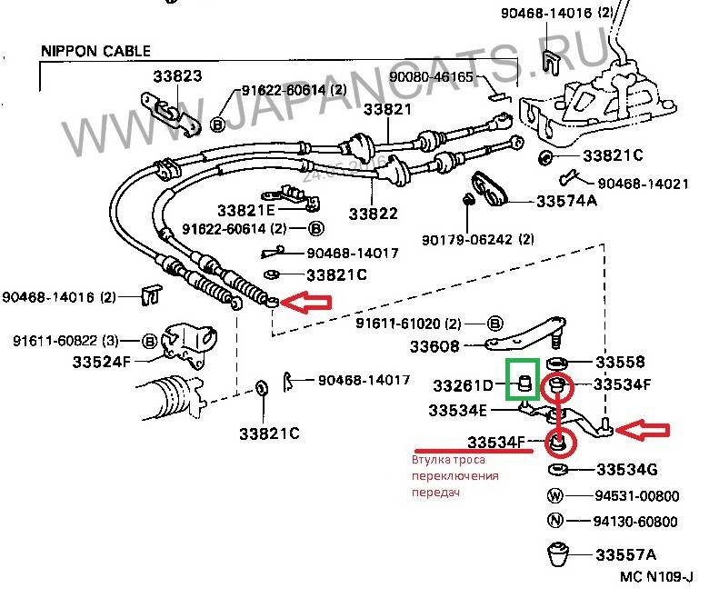

вот на схеме красными кружками обозначены втулки, они одеваются по оси как я нарисовал или в место стрелок как раз на трос ?
и еще вот в этом сообщении viewtopic.php?f=47&t=603&start=50#p431064 красными стрелочками указаны детальки, как они называются на экзистовской схеме как обозначены, что за сухарик?? где-то попадалось что из-за него часто люфт
строго не ругайте, хочу сначала разобраться что куда, а то приеду в гараж все разберу и как барашек тупить буду что?где?когда?

Да, это пластиковые втулки для рычага 35534е, к тросам отношения не имеют. Я не разу не видел чтобы бушинги в тросах продавались отдельно. Имхо проще подшипники поставить.

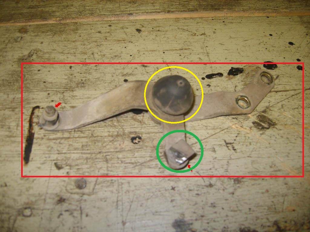

Все верно, это втулки рычага (отмечен красным), на них рычаг вращается, они под резиновым
колпачком(отмечен желтым), на этом рычаге стоит "сухарик" (отмечен зеленым):
Рычаг.jpg [ 188.17 КБ | Просмотров: 20107 ]
вот так он (сухарик) выглядит в живую, на фото видна выработка:
Сухарь 2.JPG [ 79.07 КБ | Просмотров: 20107 ]
а вот это похоже он на схеме (отмечен зеленым):
схема рычагов с об.jpg [ 152.88 КБ | Просмотров: 20107 ]
только почему то его круглым нарисовали :nez-nayu: , в принципе если хочешь как следует подготовиться,
то втулки -2шт, и сухарик-1шт, можно тоже прикупить, ну и подшипники конечно :)

Двигатель: 4А-FE/7AFE
Кулиса с колечками работает гораздо лучше чем было без них :roll: люфт вверх/вниз убрался полностью,но люфт пары шарнир/трос ощущается несмотря на густую смазку и маленькие резиновые колечки добавленные в соединения (идея с маленькими колечками на шарнир троса пришла совершенно неожиданно во время подбора больших, и фоток к сожалению нет). Со смазкой для кулисы долго сомневался-пластик не все типы смазки нормально реагирует, в итоге плюнул на предрассудки и намазал синей консистентной смазкой которая была под рукой, пробег с колечками в кулисе пока порядка 5.000км., и судить о надежности моего варианта еще рано... Года четыре назад на втором авто отремонтировал кулису при помощи колечка-прокладки вырезанного из грубой кожи, пробег больше 50.000км., вертикальный люфт рычага кулисы снова появился и передачи стали включаться уже не так как раньше...
