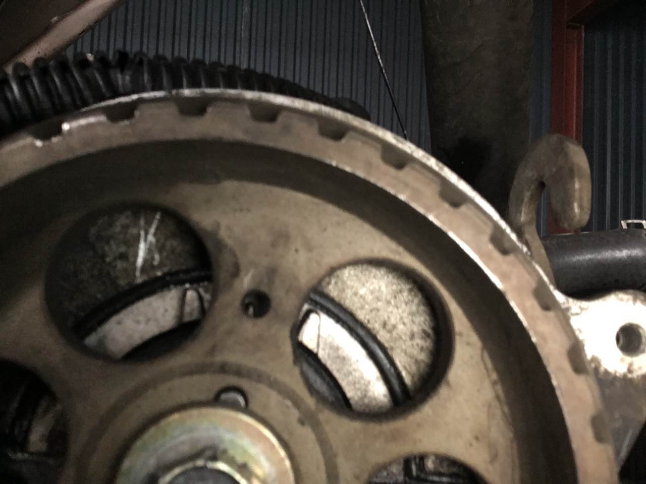

Ремень грм ? В первую очередь поверил и метки на месте
Добавлено спустя 5 минут 55 секунд:
Вот верхний выставлен по метке правильно ???
На нижнем валу в этот момент метка должна бать на значении 0, отвертка стоит на метке видите какое смещение но это не критично много все равно завелась бы так ???
image.jpeg [ 272.88 КБ | Просмотров: 5299 ]

Шкив навесного совмещается с отметкой 0. После проверяется положение шкива распредвала. Но даже если там 2 зуба туда-сюда, завестись должен.
Далее в программе. Снимаем крышку трамблера и проверяем, крутится ли его вал. Так же смотрим, куда направлен бегунок при положении КВ в 0 градусов.
если система зажигания электронная, неплохо бы установить КВ на отметку 10 и посмотреть, совмещены ли зубчики статора датчиков с зубчиками ротора в трамблере. Находится это под крышкой, отделяющую внутренности тромба от бегунка.

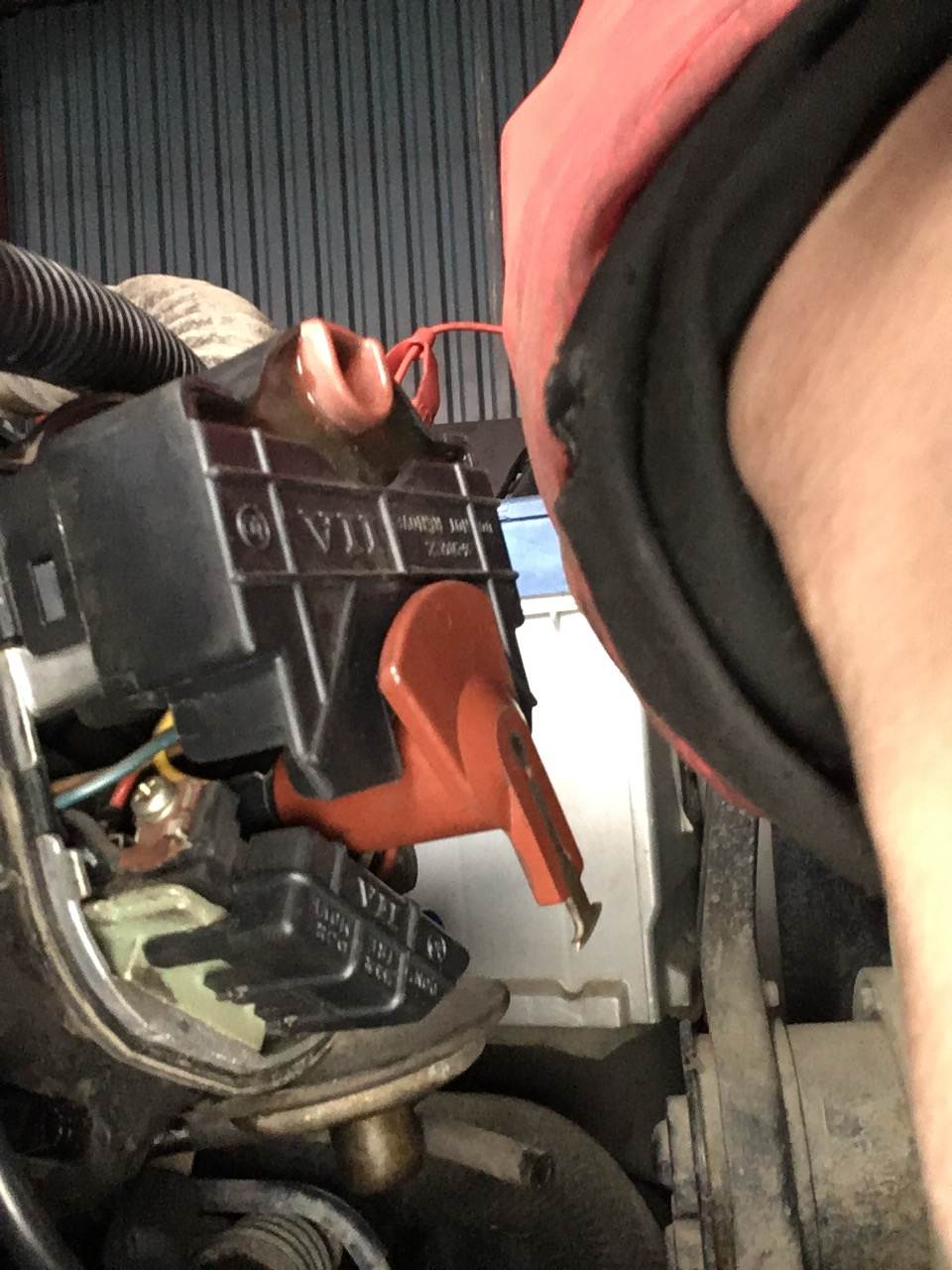

Крышка трамблера чистая, катушка встроенная, бегунок не съемный, сейчас проделаю то что Вы описали и отпишу что там и как
Отфотаю положения бегунка и скину посмотрите

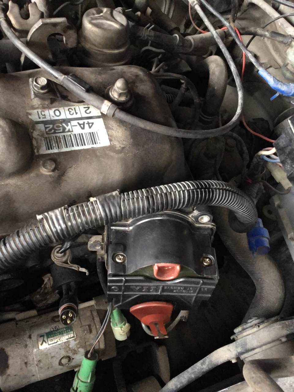

Да бегунок съемный
И так на фотках положения бегунка при значении 0 градусов фотку при 10 градусах сделать не получилось потому что не видно но бегунок смещается как раз на 10 гр но это на глаз

Turbomatic
Ай яй яй, ты ведь писал что хвостовик трамблера ставится только в одном положении,
а там шестерня, и вариантов его установки, столько же сколько на ней зубцов,
ставь метки КВ и РВ на "исходную", и вставляй трамблер без крышки в головку,
так чтоб контакт бегунка смотрел на контакт провода первого цилиндра, желательно
чтоб у корпуса трамблера остался запас регулировки "позднее" и "раньше", и пробуй
еще, или может там метки какие есть, для установки трамблера, посмотри внимательно,
у меня вопрос, та машина с которой снимал трамблер, после этого нормально работает?,
и еще один, наоборот не пробовал, с этой на рабочую поставить?

Да метка на трамбере действительно есть при её установке бегунок встаёт в направлении 1 контакта установил как ты сказал, коленвал в положение 0 градусов, стал заводить, двигатель дрожит как будто хочет схватить но не схватывают при это при нажатой педали газа выстрелы из карбюратора иногда сопровождающиеся огнём, в общем почти тоже что и было :( пойду застрелюсь.
Добавлено спустя 57 секунд:
Жаль видео нельзя прикрепить пишет файлы mov запрещены администратором
Добавлено спустя 48 минут 23 секунды:
ЗААААААВЕЕЕЕЕЕЕЛЛЛЛЛЛЛ !!!!!! Снял ещё раз трамблер и хорошенько почистил контакты с пол оборота завелась тема с установкой по сеткам помогла !!!!! Блин мужики спасииииииибо как бы вас всех пивали напоить !!!!!!!! Короче если поедете когда в Норвегию путешествовать дайте знать все устрою вот мой телефон +47 48210218
