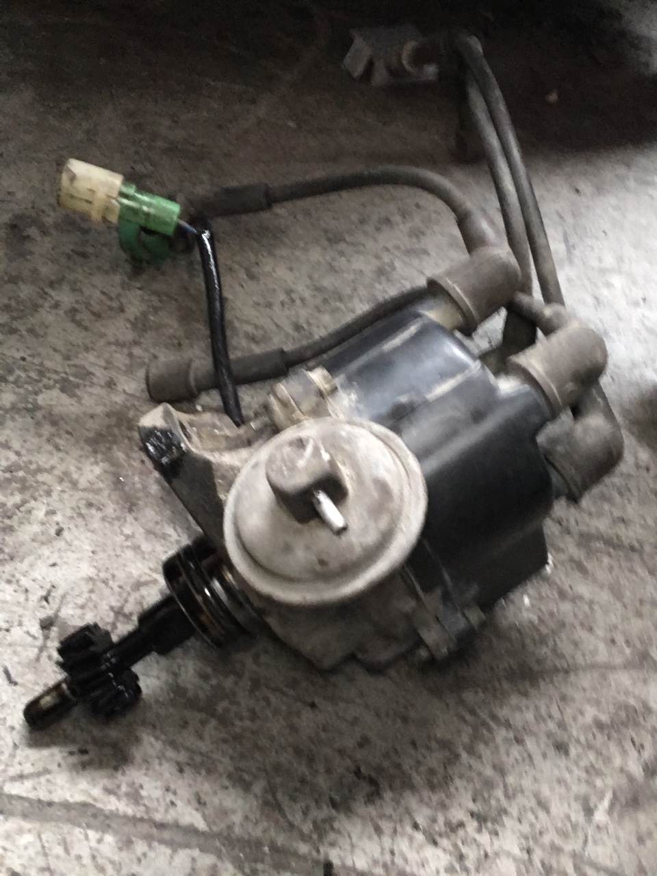

Ремень грм ? В первую очередь поверил и метки на месте
Добавлено спустя 5 минут 55 секунд:
Вот верхний выставлен по метке правильно ???
На нижнем валу в этот момент метка должна бать на значении 0, отвертка стоит на метке видите какое смещение но это не критично много все равно завелась бы так ???
image.jpeg [ 272.88 КБ | Просмотров: 5338 ]

Да бегунок съемный
И так на фотках положения бегунка при значении 0 градусов фотку при 10 градусах сделать не получилось потому что не видно но бегунок смещается как раз на 10 гр но это на глаз
Добавлено спустя 47 секунд:
Положение кулачков рв сфоткать это крышку клапанов снять ?
image.jpeg [ 429.8 КБ | Просмотров: 5325 ]
image.jpeg [ 282.38 КБ | Просмотров: 5325 ]
image.jpeg [ 377.54 КБ | Просмотров: 5325 ]
image.jpeg [ 347.3 КБ | Просмотров: 5325 ]

Turbomatic
Ай яй яй, ты ведь писал что хвостовик трамблера ставится только в одном положении,
а там шестерня, и вариантов его установки, столько же сколько на ней зубцов,
ставь метки КВ и РВ на "исходную", и вставляй трамблер без крышки в головку,
так чтоб контакт бегунка смотрел на контакт провода первого цилиндра, желательно
чтоб у корпуса трамблера остался запас регулировки "позднее" и "раньше", и пробуй
еще, или может там метки какие есть, для установки трамблера, посмотри внимательно,
у меня вопрос, та машина с которой снимал трамблер, после этого нормально работает?,
и еще один, наоборот не пробовал, с этой на рабочую поставить?
Да, но вначале попробуй то что выше писал.

Да метка на трамбере действительно есть при её установке бегунок встаёт в направлении 1 контакта установил как ты сказал, коленвал в положение 0 градусов, стал заводить, двигатель дрожит как будто хочет схватить но не схватывают при это при нажатой педали газа выстрелы из карбюратора иногда сопровождающиеся огнём, в общем почти тоже что и было :( пойду застрелюсь.
Добавлено спустя 57 секунд:
Жаль видео нельзя прикрепить пишет файлы mov запрещены администратором
Добавлено спустя 48 минут 23 секунды:
ЗААААААВЕЕЕЕЕЕЕЛЛЛЛЛЛЛ !!!!!! Снял ещё раз трамблер и хорошенько почистил контакты с пол оборота завелась тема с установкой по сеткам помогла !!!!! Блин мужики спасииииииибо как бы вас всех пивали напоить !!!!!!!! Короче если поедете когда в Норвегию путешествовать дайте знать все устрою вот мой телефон +47 48210218

Поздравляю, а то сожгу сожгу :D, а не сразу завелась, возможно из за "коктейля"
которым ты ее накормил в процессе :D
Слушай, а ты с рабочей машины снимал и ставил трамблер не глядя?, и она после этого
заработала?, если да, то очень повезло, что зубцы попали как надо :D , я кстати сразу
засомневался, что трамблер с таким расположением имеет такой же хвостовик как у нас,
но потом как то перестал о нем думать, надо было с фоток начинать, быстрее было бы :)

Не я трамблер снимал с такой же машины но она не используется у той привод разбит, мне ее на зч отдали а заводитсчтона теперь или нет Хз :)))
