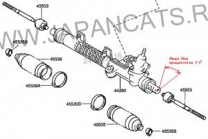

Всем привет, у меня рулевая рейка ZF, начала подстукивать опять, сняли заменили сальники+ выточили новую втулку (ремкомплект менялся 2 года назад) все собрали. Поездил день и опять появилось подстукивание, при внимательном осмотре и прощупывании оказалось что вал рейки имеет люфт по оси вращения и это при почти полностью зажатой паре червяк-рейка. Что это значит? и что с этим делать-? логика мне подсказывает что это уже выработка на червяке....
рейка ZF.jpg [ 130.98 КБ | Просмотров: 12810 ]
Toyota Carina-E 1997 2СT Liftback CT109L англичанка.

СообщениеДобавлено: Чт ноя 24, 2016 7:53 am
Выработка как правило в среднем положении "руля", а при сдвигании в лево-право
тоже люфтит?, седло поджимающее рейку к червяку менялось?
viewtopic.php?t=8567#p278024

СообщениеДобавлено: Чт ноя 24, 2016 1:14 pm
Зарегистрирован: Вт июн 07, 2011 1:59 am
Сообщения: 174
Откуда: Одесса-мама
Двигатель: 2CT
ALEX-72
Люфтит (подстукивает) во всех положениях руля и при движении прямо и в поворотах при наезде на любую кочку происходит стук.
Седло поджимающее рейку к червяку не менялось, (менялась только фторопластовая полукруглая вставка) хотя на нем есть характерные потертости и внутри корпуса рейки то-же есть потертости. Токарь то-же мне говорил что иногда вырабатывается это седло и его нужно вытачивать новое. но если бы седло было с сильной выработкой то Вал рейки болтался бы вверх-вниз перпендикулярно червяку, а такого люфта не наблюдается...
