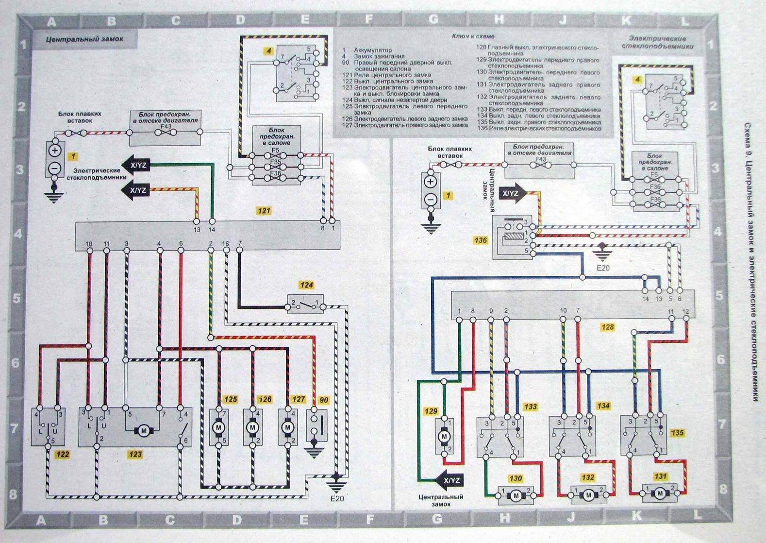

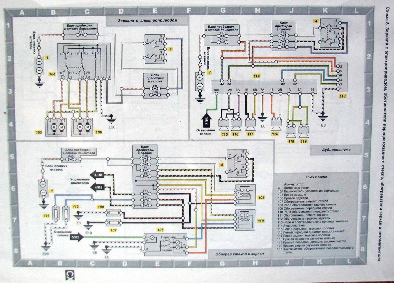

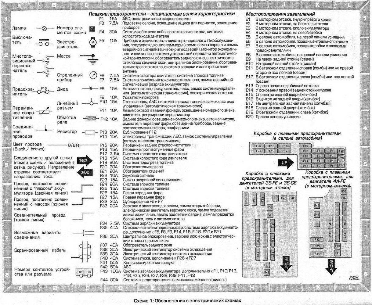

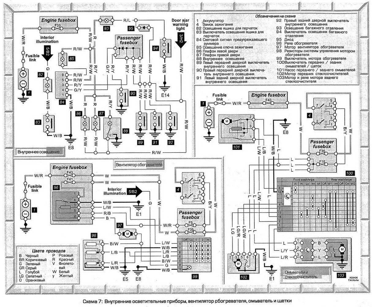

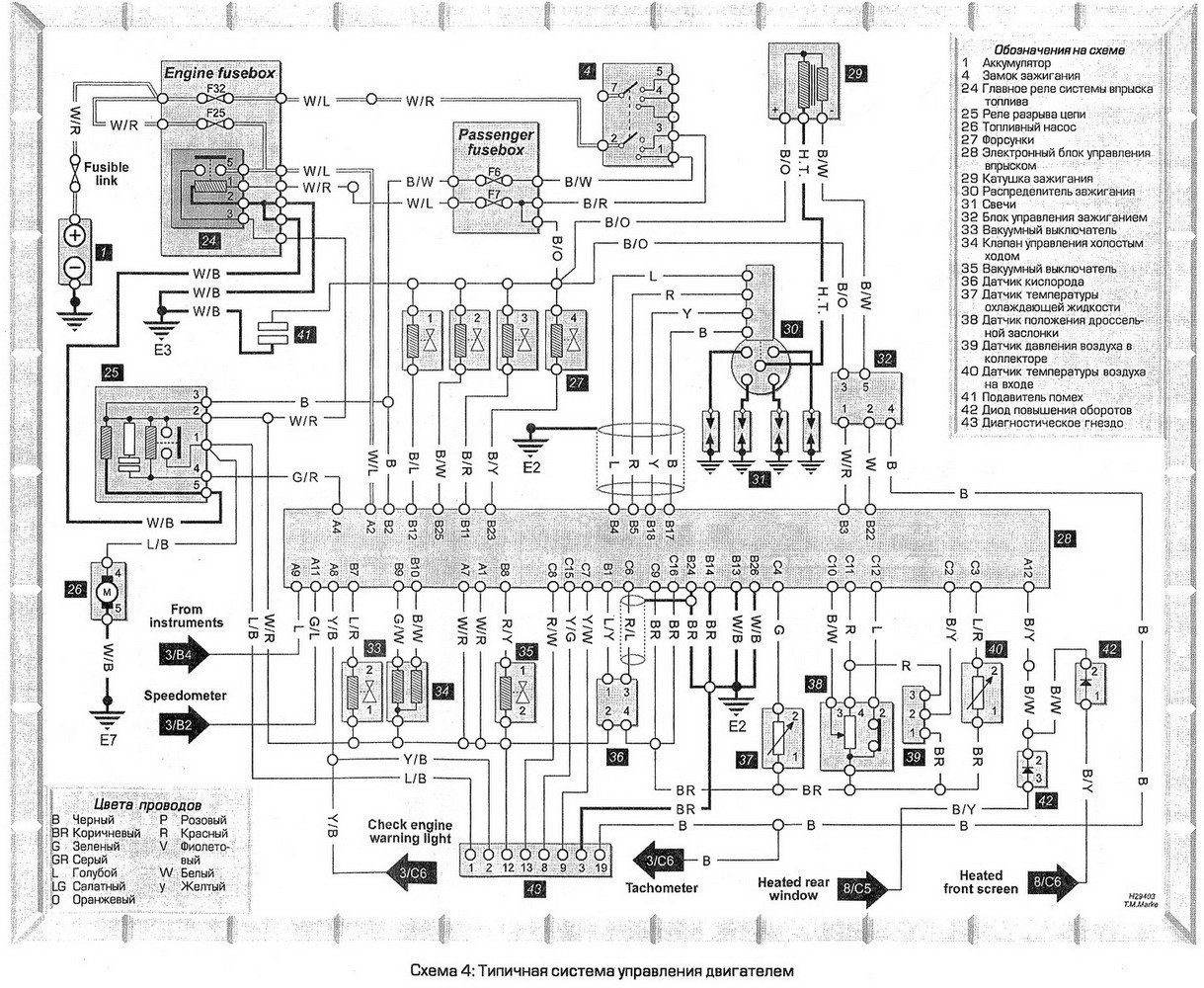

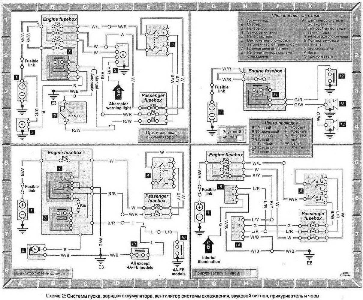

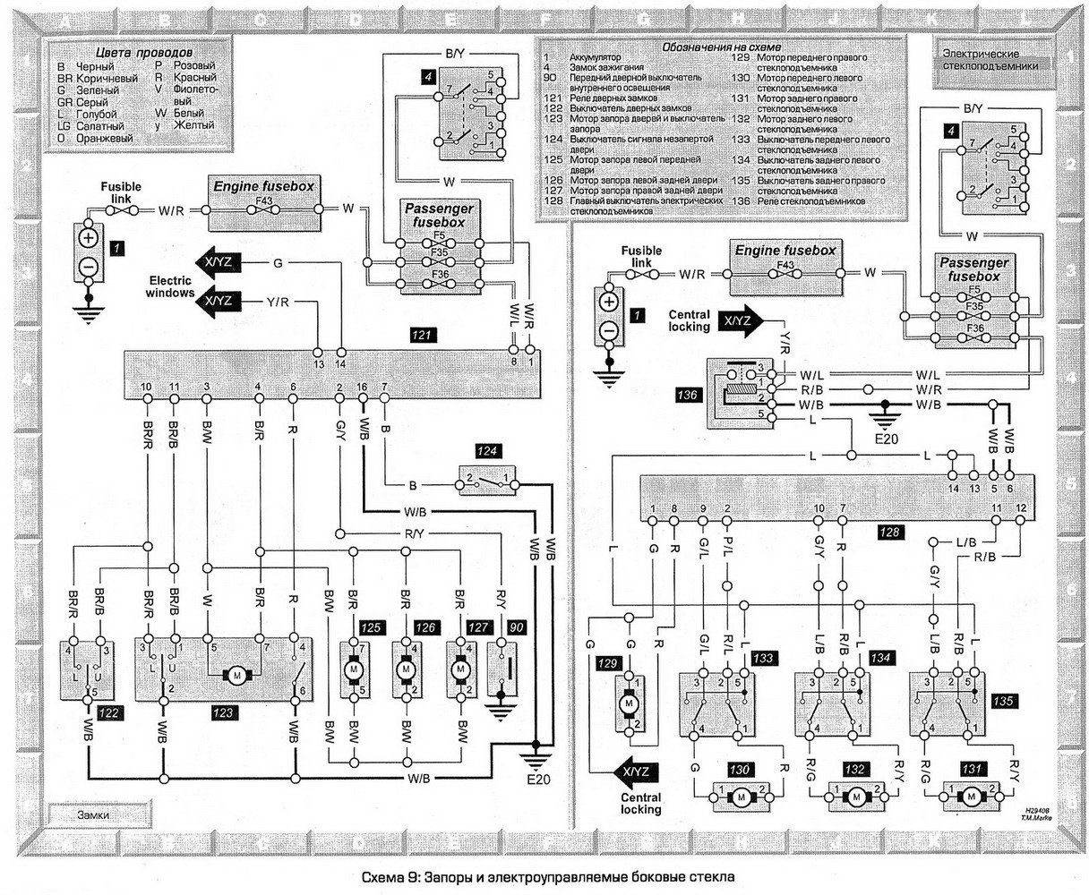

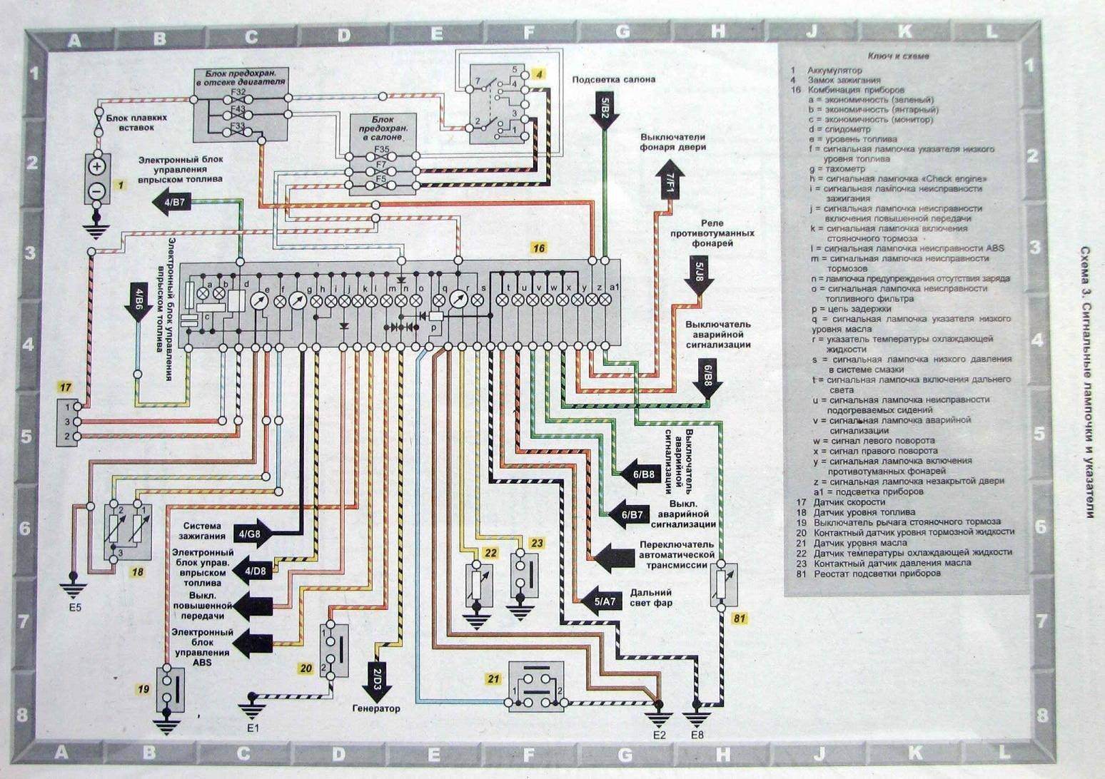

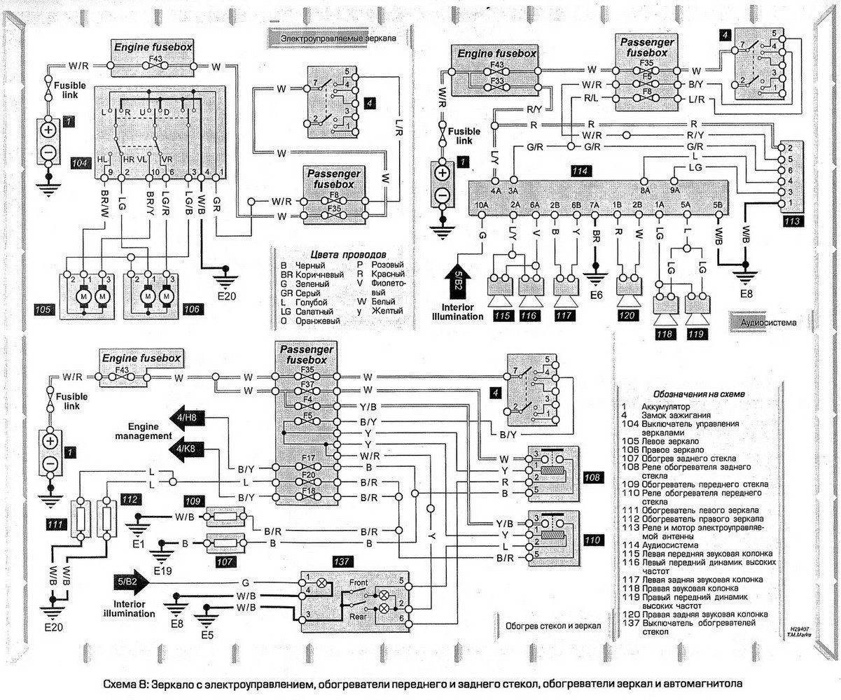

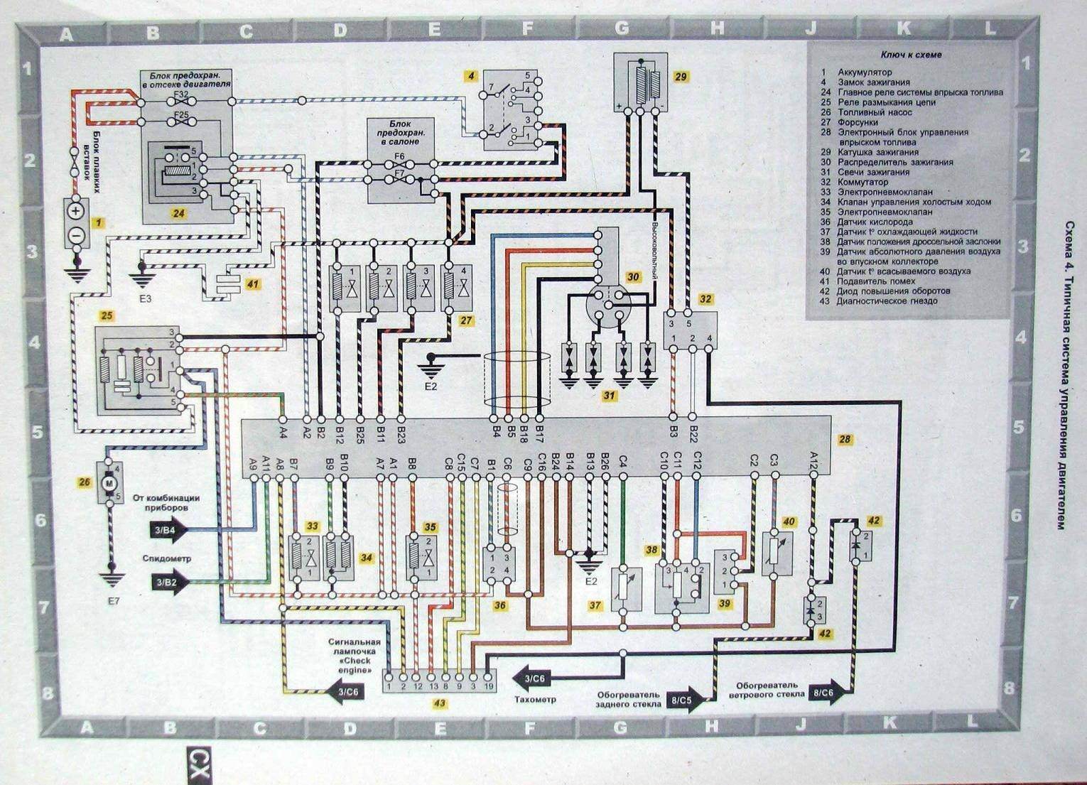

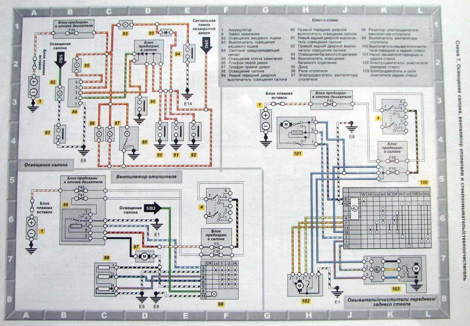

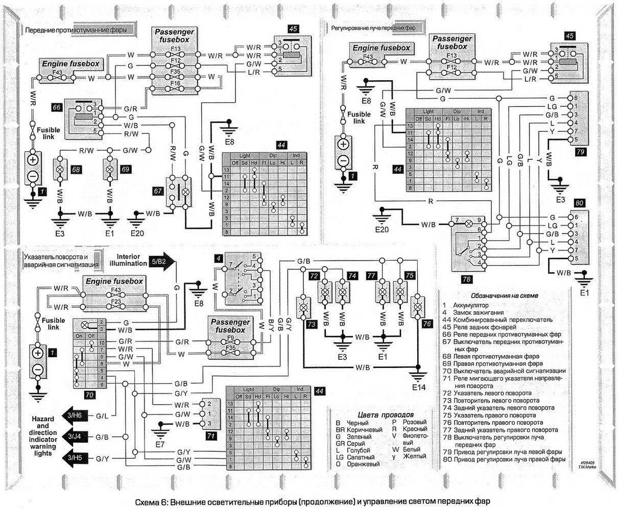

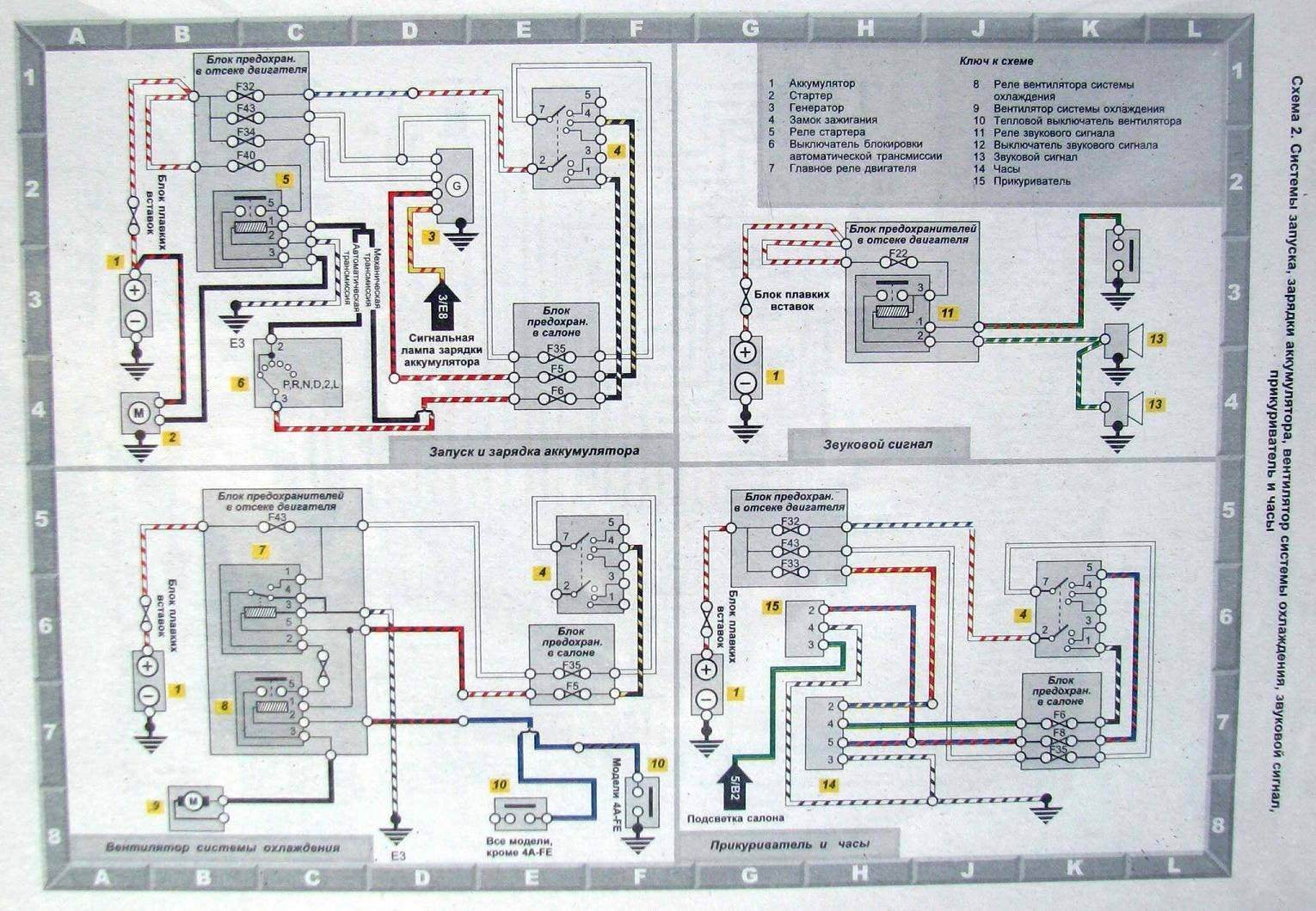

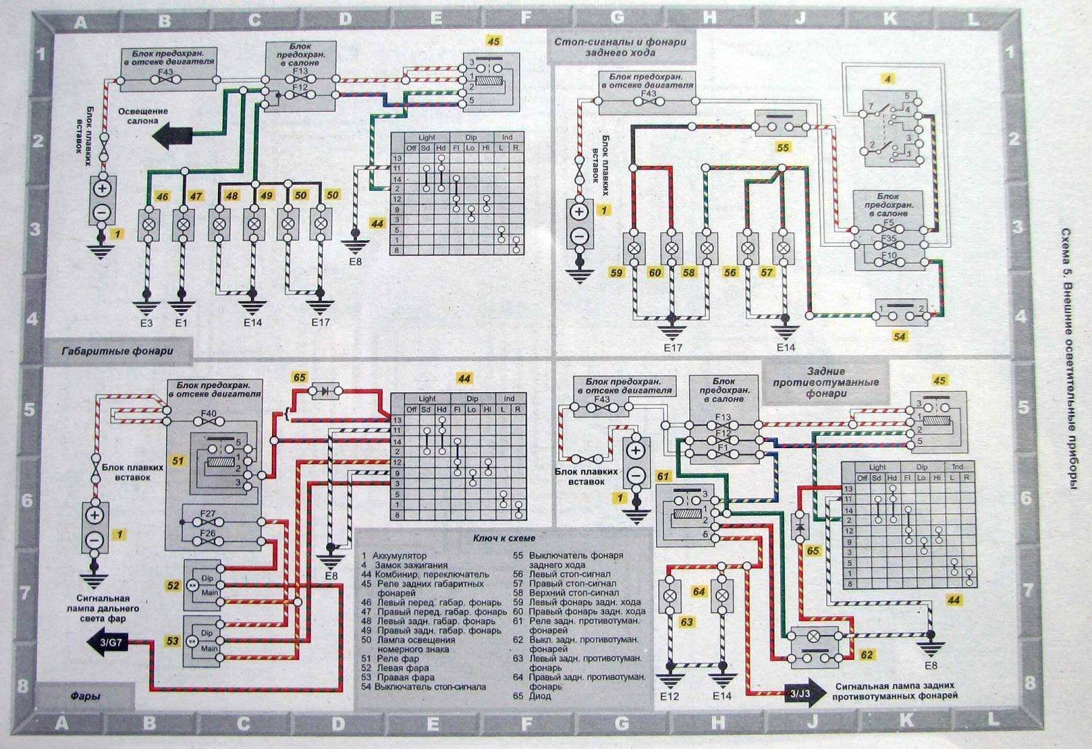

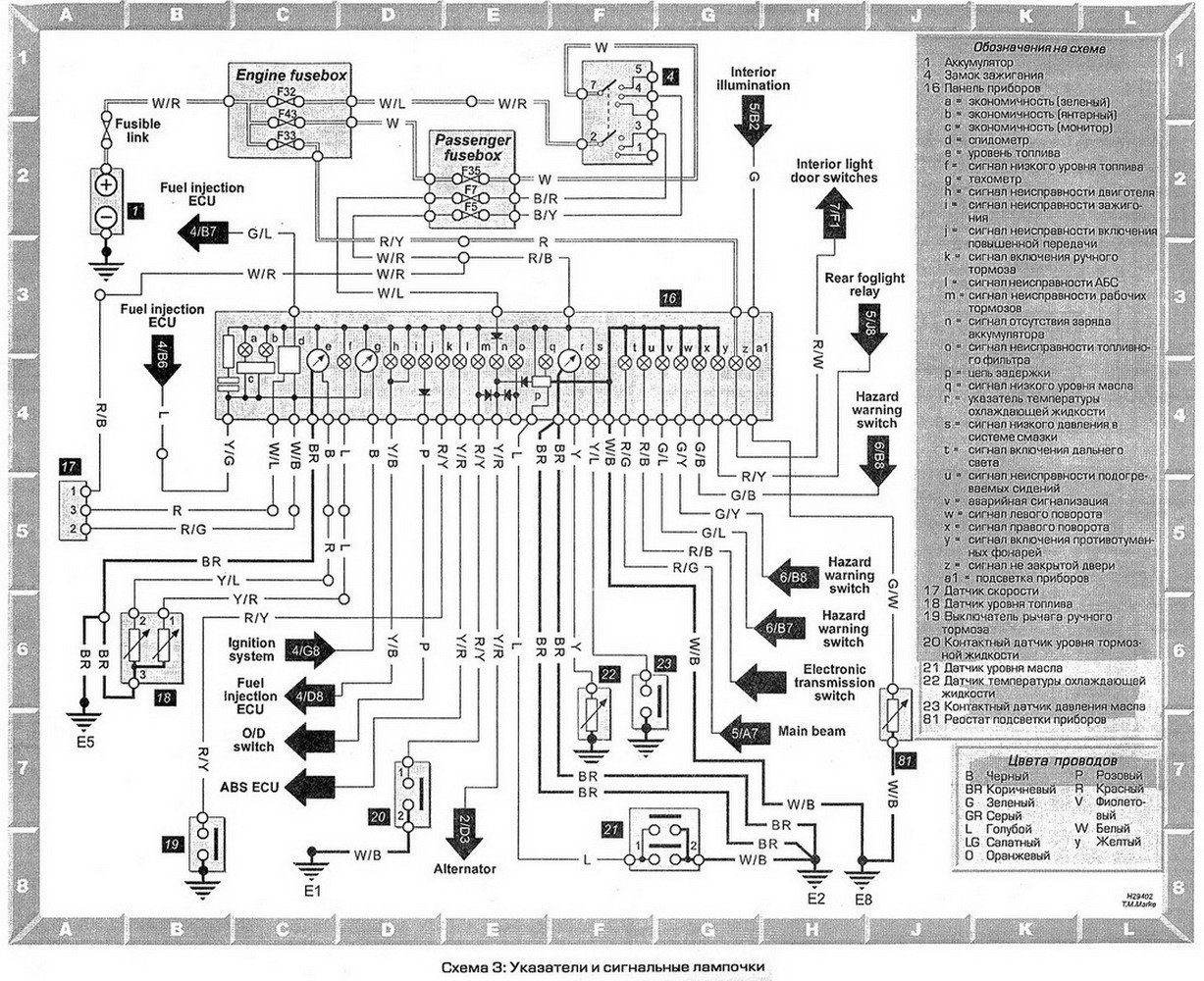

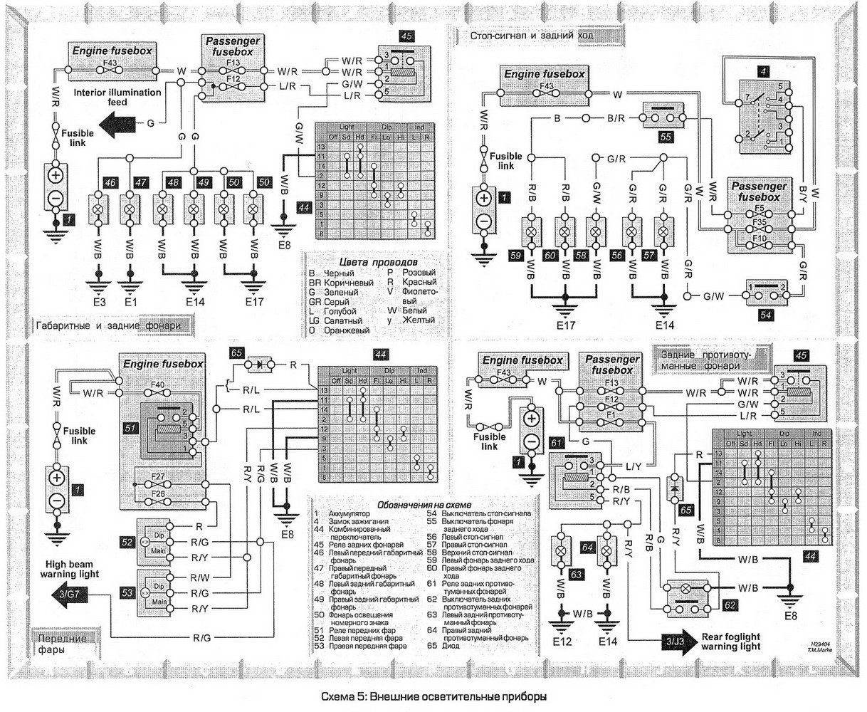

Как и обещал выкладываю обновленную Электросхему автомобиля Toyota Carina-E. Кто присмотрел и кому пригодилось не забывайте говорить спасибо (+ в репутацию - Вам все равно, а мне приятно)
Zerkalo_obogrev_stekol_zerkal_mag.jpg [ 399.49 КБ | Просмотров: 67832 ]
Zamki_stekla.jpg [ 422.37 КБ | Просмотров: 67833 ]
Vnutr_svet_vent_pechki_omiv_shetki.jpg [ 479.72 КБ | Просмотров: 67859 ]
Vheshn_osvet_prib_fari_per.jpg [ 423.09 КБ | Просмотров: 67855 ]
Vheshn_osvet_prib.jpg [ 453.17 КБ | Просмотров: 67873 ]
Upr_Dvig.jpg [ 416.79 КБ | Просмотров: 67957 ]
Ukaz_lampi.jpg [ 428.65 КБ | Просмотров: 67949 ]
Pusk_zar_vent_ohl_zvuk_prik_chasi.jpg [ 424.83 КБ | Просмотров: 68029 ]
Oboznachenie.jpg [ 490.44 КБ | Просмотров: 68161 ]

СообщениеДобавлено: Пн ноя 15, 2010 10:35 pm
Rash писал(а):
Спасибо за схемы! Но: схема 6 выложена 2 раза, схемы 5 нет.
вроде теперь все!
СообщениеДобавлено: Пн ноя 15, 2010 10:45 pm
А чем они от цветных отличаются?
СообщениеДобавлено: Вт ноя 16, 2010 10:10 am
Цветом наверно :D
СообщениеДобавлено: Вт ноя 16, 2010 10:35 am
Доброго утра всем! Это схемы из каталога. Какие есть в нем, такие и выкладываю. К сожалению они все черно-белые... Были бы цветные выложил цветные... Как говорится, "чем богаты, тем и рады..."
СообщениеДобавлено: Вт ноя 16, 2010 11:23 am
Дак разница-то какая, цвет ведь подписан. Спасибо и + (тем более мне и в самом деле все равно, а тебе приятно) :D

Цветные электросхемы :)
245.jpg [ 305.96 КБ | Просмотров: 67752 ]
244.jpg [ 293.67 КБ | Просмотров: 67730 ]
243.jpg [ 323.55 КБ | Просмотров: 67746 ]
242.jpg [ 324.93 КБ | Просмотров: 67722 ]
241.jpg [ 343.03 КБ | Просмотров: 67750 ]
240.jpg [ 308.64 КБ | Просмотров: 67767 ]
239.jpg [ 316.32 КБ | Просмотров: 67762 ]
238.jpg [ 295.98 КБ | Просмотров: 67805 ]
237.jpg [ 351.22 КБ | Просмотров: 67760 ]
Toyota Carina E Liftback 4A-FE LB, 93 г. была

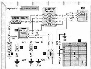

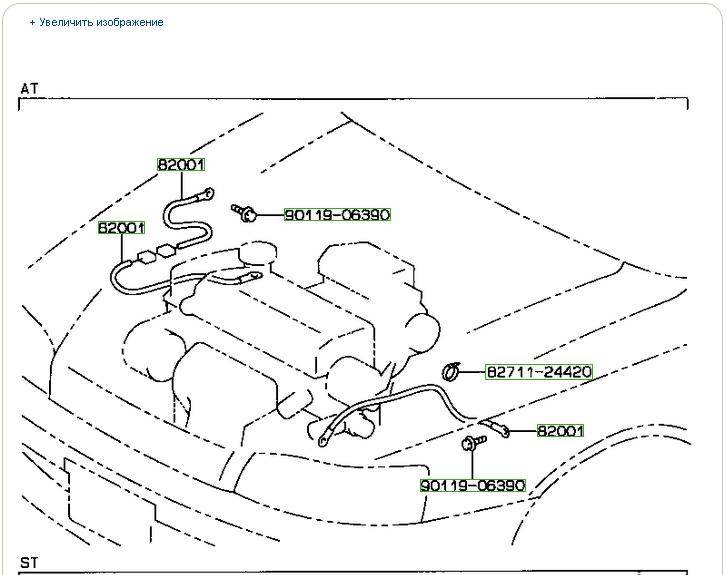

Доброго дня всем! А не попадалась ли кому-нибудь схема расположения точек заземления? Именно рисунок,а не словесное описание! Долго копал-не нашёл.....

Такое подойдет?
масса.JPG [ 53.88 КБ | Просмотров: 37733 ]

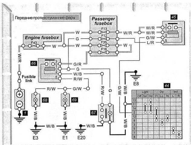

Не совсем то. Буду честен-пропала масса на ПТФ, точки подключения по схеме Е1 и Е3,где они?
В описании сказано-Е1 в моторном отсеке,внутри правого крыла, Е3 в моторном отсеке около аккумулятора.... Вот и приходится отрывать защиту,подкрылки и всё такое.... :-grabli-:
Комментарий к файлу: Кусок схемы
ПТФ.jpg [ 82.97 КБ | Просмотров: 37725 ]
