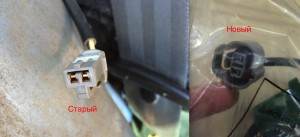

Ребят, если на японку на переднюю ось вместо родного поломаного датчика denso 1 кОм поставить bosch 1,6 кОм - система примет датчик, несмотря на большее сопротивление?

Как быть с разными фишками? От старого датчика шел "папа". От нового идет "мама" другого типа. Срезать и припаять от старого датчика?
Перепинать в свою фишку, клеммы то одинаковые, и у нового и у старого "мамы", поищи на форуме, было как
правильно разбирать разъемы, вот картинка, может разберешься,
Фишка.jpg [ 112.97 КБ | Просмотров: 13299 ]
в двух словах, нужно вначале отщелкнуть "замок", (выделил красным), потом поддеть защелку (выделил синим)
и одновременно потянуть за провод, на фишке которая обозначена как "новый", замок может быть с торца, но его
на фото не видно, он обычно из белого пластика, на старом выделил замок, защелка находится со стороны клеммы
1.jpg [ 183.93 КБ | Просмотров: 13297 ]
ковырять разъемы лучше не толстым шилом, кончик которого заточен как у минусовой отвертки,
и еще, я не в курсе, важна ли полярность на датчике, но если цвета проводов совпадают,
постарайся соблюсти :)
