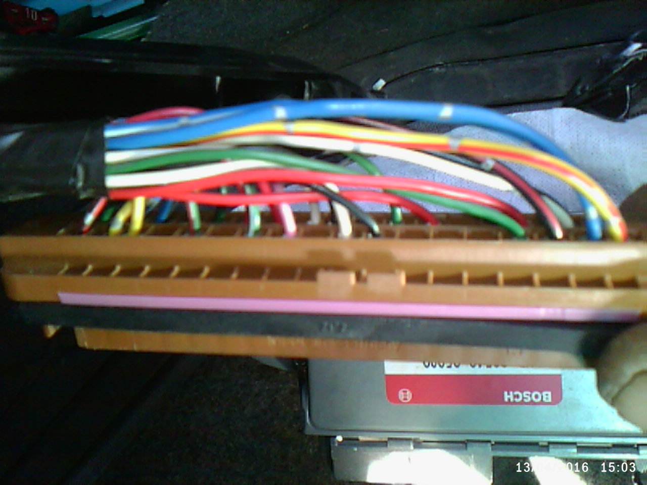

На задних датчиках провода :левый зелёный и красный, правый черн. и белый оба с серыми полосками. Есть-ли у кого Бошевская схема АБС?

Нашёл неисправность АБС :roll: Правый передний датчик. :evil: По сопротивлениям датчики : зад по 1.18КОм перед лево-1КОм .Справа перед, обточил датчик от какой-то короллы и прип... прикрутил. 1.6КОм
