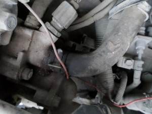

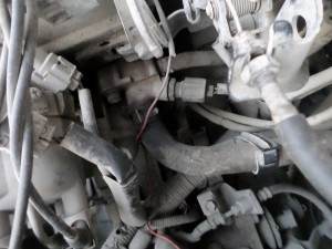

Уровень антифриза вроде не падает, но один из патрубков сырой (кажется, по нему идет антифриз). Кто-нибудь знает размер патрубка (длину и диаметр) и какой его нужно брать ? У таких расходников тоже есть конкретные фирмы-производители и какая-то разница между ними ?

Leon_Kennedy а что мешает по вину глянуть на том-же exist и получить его оригинальный номер и заменители...
хотя не факт что он умер... скорее сидит не совсем плотно...

у патрубков, как правило, нет заменителей, и стоят они дорого.

Есть смысл менять патрубок только в случае, если он лопнул. Можно подобрать от русских ведер, если острый нужда есть.

Leon_Kennedy Сними шланг, осмотри внимательно штуцер, на нем могут быть всякие окислы-накипи, все тщательно очисти, можно мелкой наждачкой, потом то же самое с шлангом внутри проделай, при помощи намотанной на что нибудь тряпки, смоченной в растворителе, если внутри шланга есть надрывы или трещины, отрезать от него 1 - 1.5 см, длинны должно хватить, перед сборкой еще раз все обезжирь растворителем, и собери, если в шланге сквозных дыр нет, должно помочь, я когда двигатель перебирал, очищал все до блеска кошачьих глаз, теперь ни где не потеет.

ALEX-72 писал(а): Сними шланг, осмотри внимательно штуцер Дельный совет.+1

Дмитрий80 Да нет, тут явно видно что из под шланга, заглушка ниже, Leon_Kennedy как дела то, победил?

ALEX-72 писал(а): Leon_Kennedy как дела то, победил? Огромное спасибо за советы, обязательно так и сделаю. Сейчас просто холода ударили, потеплее станет и займусь сразу, потом отпишусь

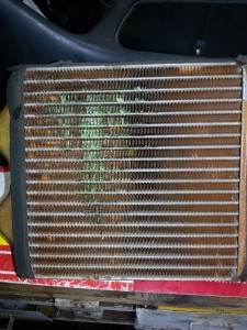

Это всё радиатор печки течёт 90%, у меня такие же симптомы, лобовуха потеет, запах антифриза, я свой уже паял даже, всё равно при определённом давлении давит, уже купил б/у, буду ставить. Антифриз уходит еле еле. Первые 5 минут включение печки потеет пока не высохнет и нагреется радиатор
