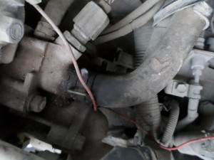

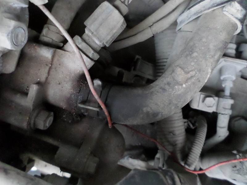

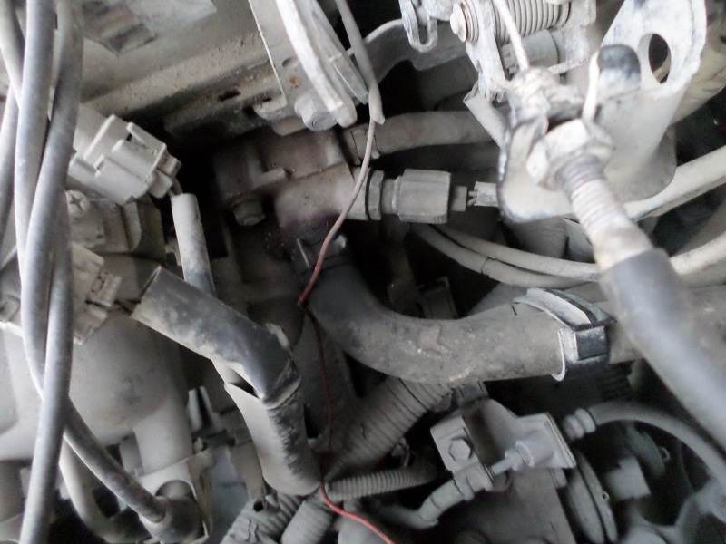

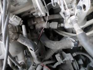

Уровень антифриза вроде не падает, но один из патрубков сырой (кажется, по нему идет антифриз). Кто-нибудь знает размер патрубка (длину и диаметр) и какой его нужно брать ? У таких расходников тоже есть конкретные фирмы-производители и какая-то разница между ними ?
патрубок1 - копия.JPG [ 177.1 КБ | Просмотров: 7453 ]
патрубок.JPG [ 164.63 КБ | Просмотров: 7453 ]

а что мешает по вину глянуть на том-же exist
и получить его оригинальный номер и заменители...
хотя не факт что он умер... скорее сидит не совсем плотно...

Есть смысл менять патрубок только в случае, если он лопнул. Можно подобрать от русских ведер, если острый нужда есть.
 Заголовок сообщения: Re: Исчезает антифриз
СообщениеДобавлено: Чт фев 04, 2016 7:41 am
Leon_Kennedy
Сними шланг, осмотри внимательно штуцер, на нем могут быть всякие окислы-накипи,
все тщательно очисти, можно мелкой наждачкой, потом то же самое с шлангом внутри
проделай, при помощи намотанной на что нибудь тряпки, смоченной в растворителе,
если внутри шланга есть надрывы или трещины, отрезать от него 1 - 1.5 см, длинны
должно хватить, перед сборкой еще раз все обезжирь растворителем, и собери,
если в шланге сквозных дыр нет, должно помочь, я когда двигатель перебирал,
очищал все до блеска кошачьих глаз, теперь ни где не потеет.

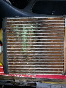

СообщениеДобавлено: Вс апр 17, 2016 7:27 pm
Сообщения: 297
Откуда: Калуга
Машина: Carina E хэтчбек
Двигатель: 1800 lb
Это всё радиатор печки течёт 90%, у меня такие же симптомы, лобовуха потеет, запах антифриза, я свой уже паял даже, всё равно при определённом давлении давит, уже купил б/у, буду ставить. Антифриз уходит еле еле. Первые 5 минут включение печки потеет пока не высохнет и нагреется радиатор
