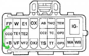

Leon_Kennedy писал(а): Как можно проверить бензонасос ? По нормальному - замерить давление,которое он держит. По быстрому - снять топливный шланг обратки от регулятора давления топлива ( при заведомо исправном РДТ), опустить конец в пластиковую 1,5-шку (не разлейте бензин), и посмотреть как льётся топливо после открытия зажигания (при этом на диагностической колодке должны быть замкнуты контакты B+ и FP).
| Вложения: |
Контакты для включения бензонасоса.JPG [ 80.55 КБ | Просмотров: 7090 ]
