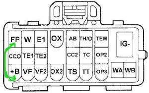

Сообщения: 4547
Leon_Kennedy писал(а):
Как можно проверить бензонасос ?
По нормальному - замерить давление,которое он держит.
По быстрому - снять топливный шланг обратки от регулятора давления топлива ( при заведомо исправном РДТ), опустить конец в пластиковую 1,5-шку (не разлейте бензин), и посмотреть как льётся топливо после открытия зажигания (при этом на диагностической колодке должны быть замкнуты контакты B+ и FP).
