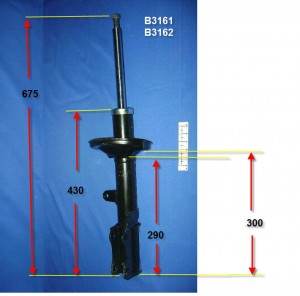

Токико в3161 сравнивал с Каябой (от японки, номера к сожалению затерты были)
На японских Каябах чашка на 20 мм по выше (смотри по фото Токико)
Добавлено спустя 6 минут 19 секунд:
На мою Японку по ВИНу бьются Каябы 334064 и 334063, по сути это должны быть с высокой чашкой 22мм шток.
B3161____000.jpg [ 79.09 КБ | Просмотров: 12334 ]

Alexzhuk, на KYB 334061 в сравнении с T В3161 чашка выше на 10мм
