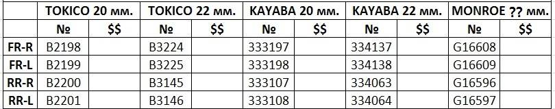

Алексей60
Я подбирал только с высокой, но в принципе, по высоким у нас с тобой мнения сошлись :) ,
у меня вот такая табличка получилась:
Стойки.jpg [ 66.03 КБ | Просмотров: 13778 ]
