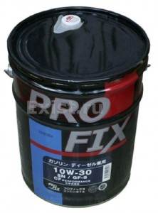

Dmitry_R
И на ПАО и Эстеры имеются
Ни чем не хуже, и даже вязкость такая же, а цена дешевле!
14662e2s-960.jpg [ 83.03 КБ | Просмотров: 18030 ]

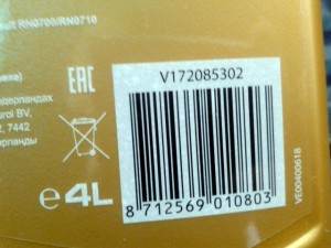

прикупил себе. немного видоизменили канистру...
20160328_175101.jpg [ 108.98 КБ | Просмотров: 17901 ]
20160328_175127.jpg [ 102.79 КБ | Просмотров: 17901 ]
20160328_175133.jpg [ 114.9 КБ | Просмотров: 17901 ]
20160328_175149.jpg [ 130.23 КБ | Просмотров: 17901 ]

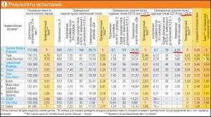

СообщениеДобавлено: Чт мар 31, 2016 1:29 pm
Djenya писал(а):
* при -30 замерзнет половина аккумуляторов.
:D
Т.е. ты хочешь сказать что ВСЕ среднестатистические АКБ которые ездят по территории России, при охлаждении до -30 будут производить точно такую же энергетическую отдачу, как и при -15 градусов?
Ну тогда да, действительно очень смешно.
1.
http://www.zr.ru/content/articles/36821 ... kumulator/
Но заметим, что работать при —30 °С все они… отказались! Вернее, ток-то выдавали, но настолько неохотно и скоротечно, что этот этап испытаний впору назвать «Кто хуже?»
2.
http://www.zr.ru/content/articles/81968 ... y-silnee/#
Смотрим таблицу энергию при -18 и -29, разница в 8 раз!
Добавлено спустя 31 минуту 20 секунд:
PS кому-то может показаться, что я призываю ездить на густых маслах в лютый мороз, так это не так. Зимой в мороз, нет ничего плохого в маловязких маслах, и на зиму их можно спокойно применять даже на класс "жиже" минимально предписанного. Но при этом, не надо создавать "зимнюю" проблему из масел групп 10w и 5w, нормальная 10-ка позволяет спокойно запускать мотор до -25, а если нужно и дальше. И ничего не вклинивает и все крутится, лишь бы АКБ "потянул".
Вы реально думаете, что масло вязкостью 5500 позволит запустится мотору "как пушинке", а на масле вязкостью 8000 он вклинит?!
Для справки, горячо любимые многими за их низкую цену, литиевые смазки застывают примерно при -12-15 градусах мороза, ну и, у кого-то подшипники "выдавило"?
АКБ.JPG [ 141.71 КБ | Просмотров: 17869 ]

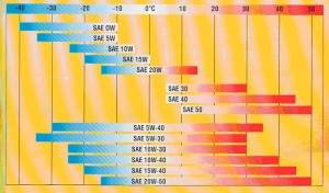

СообщениеДобавлено: Чт мар 31, 2016 3:35 pm
Сообщения: 1413
Машина: TOYOTA CALDINA ST191
:D
Нет конечно. Но если
:D[/quote]
У нас бы пол города встало! Однако ж, все кому надо заводят и едут.Я про тех у кого авто на улице. У меня много таких знакомых и друзей. И я в том числе, машина всегда под окнами. Езжу каждый день, включая выходные. Если я не еду, значит жена на ней передвигается. За год дней 10 всего простоя.
Просто нужно автомобиль готовить к зимнему периоду. Например масло заливать не 10W.., а как минимум 5W.., если автомобиль не в гараже стоит! Аккумулятору диагностику делать. Свечи проверить. И т.д. Тогда и аккумулятор будет крутить как надо, и не подведет в нужный момент.
При густых маслах, как раз и давит масло во время холодного пуска. То из под фильтра, то из под сальника какого нибудь. И наверное таблица вязкости масел не зря существует!
oil.jpg [ 195.37 КБ | Просмотров: 17824 ]
