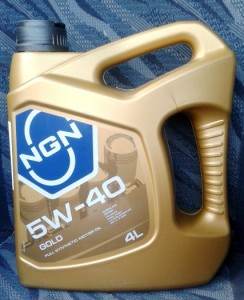

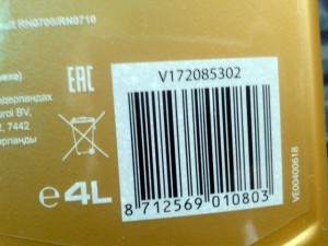

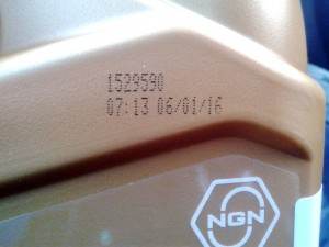

прикупил себе. немного видоизменили канистру...
20160328_175101.jpg [ 108.98 КБ | Просмотров: 17438 ]
20160328_175127.jpg [ 102.79 КБ | Просмотров: 17438 ]
20160328_175133.jpg [ 114.9 КБ | Просмотров: 17438 ]
20160328_175149.jpg [ 130.23 КБ | Просмотров: 17438 ]

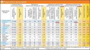

Т.е. ты хочешь сказать что ВСЕ среднестатистические АКБ которые ездят по территории России, при охлаждении до -30 будут производить точно такую же энергетическую отдачу, как и при -15 градусов?
Ну тогда да, действительно очень смешно.
1.
http://www.zr.ru/content/articles/36821 ... kumulator/
Но заметим, что работать при —30 °С все они… отказались! Вернее, ток-то выдавали, но настолько неохотно и скоротечно, что этот этап испытаний впору назвать «Кто хуже?»
2.
http://www.zr.ru/content/articles/81968 ... y-silnee/#
Смотрим таблицу энергию при -18 и -29, разница в 8 раз!
Добавлено спустя 31 минуту 20 секунд:

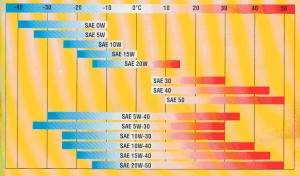

PS кому-то может показаться, что я призываю ездить на густых маслах в лютый мороз, так это не так. Зимой в мороз, нет ничего плохого в маловязких маслах, и на зиму их можно спокойно применять даже на класс "жиже" минимально предписанного. Но при этом, не надо создавать "зимнюю" проблему из масел групп 10w и 5w, нормальная 10-ка позволяет спокойно запускать мотор до -25, а если нужно и дальше. И ничего не вклинивает и все крутится, лишь бы АКБ "потянул".
Вы реально думаете, что масло вязкостью 5500 позволит запустится мотору "как пушинке", а на масле вязкостью 8000 он вклинит?!
Для справки, горячо любимые многими за их низкую цену, литиевые смазки застывают примерно при -12-15 градусах мороза, ну и, у кого-то подшипники "выдавило"?
АКБ.JPG [ 141.71 КБ | Просмотров: 17406 ]
При густых маслах, как раз и давит масло во время холодного пуска. То из под фильтра, то из под сальника какого нибудь. И наверное таблица вязкости масел не зря существует!
oil.jpg [ 195.37 КБ | Просмотров: 17361 ]
