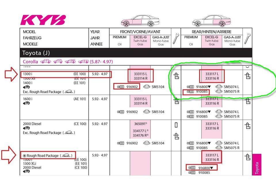

910085 - комплект пыльников 2 отбойника 2 пыльника? или 1 отбойник и 1 пыльник?)
913267 - вот по этому номеру точно парами отбойники и пыльники.

Leon_Kennedy писал(а):
913267
ну это передние же? А мне задние надо)
я заказал уже те, посмотрим что придет)
910085 - комплект пыльников 2 отбойника 2 пыльника ,я такой брал . Если дадут на 1 сторону-жулики ,у меня где то даже заказ должен в накладных сохранится ,если надо будет сунуть в морду продавану-жулику ,скину в личку

910085
По этому номеру приходит комплект 2 пыльника и 2 отбойника задние, заказывал через Емех, так что можете смело брать)
