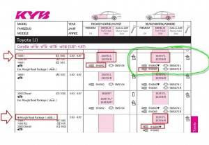

alexrotor писал(а):
gvozdaderr писал(а):
913267
Туда входит 2 пыльника и 2 отбойника
а это на передние стойки ? и они подойдут на любые стойки или только Kayaba ?
или лучше не заморачиваться, купить Masuma отдельно 2 пыльника и 2 отбойника, в 2 раза дешевле выйдет... :D
Toyota Carina E, 1993г. Япония. 4A-FE 1.6. GLI. Новосибирск.
913267
а в этот пылезащитный комплект не идут ли грязезащитные кольца случаем ?
 Заголовок сообщения: Re: Про Стойки [Опрос]
СообщениеДобавлено: Ср фев 03, 2016 7:03 pm
нет, только пыльники и отбойники

910085 - комплект пыльников 2 отбойника 2 пыльника? или 1 отбойник и 1 пыльник?)
СообщениеДобавлено: Пт фев 26, 2016 7:51 pm
Зарегистрирован: Сб ноя 14, 2015 8:34 am
Сообщения: 76
Откуда: Новосибирск
Машина: Carina E, 1.6, GLI
913267 - вот по этому номеру точно парами отбойники и пыльники.
Комментарий к файлу: 913267 Kayaba
SAM_5869.JPG [ 185.09 КБ | Просмотров: 10590 ]
913267
ну это передние же? А мне задние надо)
я заказал уже те, посмотрим что придет)
СообщениеДобавлено: Пт фев 26, 2016 8:47 pm
Сообщения: 1195
Откуда: Витебск
Машина: Carina_E
Двигатель: 4AFE\LB
910085 - комплект пыльников 2 отбойника 2 пыльника ,я такой брал . Если дадут на 1 сторону-жулики ,у меня где то даже заказ должен в накладных сохранится ,если надо будет сунуть в морду продавану-жулику ,скину в личку
