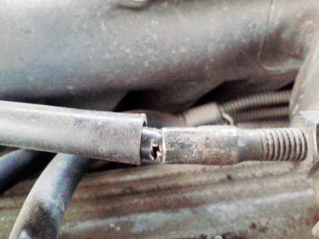

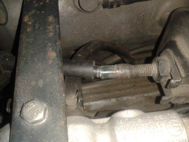

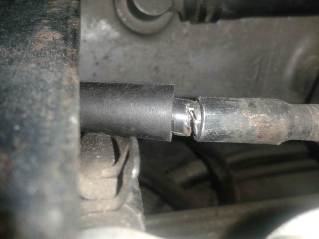

Обнаружил, что Треснула оплетка троса газа... что с этим делать теперь? Можно ли проварить?

Kentavr писал(а):
Можно ли проварить?
сварщик должен быть даже не полубог,а уровень бог
искать новый,либо чуть укоротить старый
 Заголовок сообщения: Re: Треснула оплетка троса газа
СообщениеДобавлено: Сб фев 20, 2016 11:09 am
а если он обломится, работать то будет?
СообщениеДобавлено: Сб фев 20, 2016 11:10 am
будет,но быстро разлохматится и порвется сам трос
замотай толстым слоем изоленты плотно и забудь на пару лет о проблеме

Kentavr
Я бы одел этот участок в термоусадку, только не обычную, :!: а с клеевым слоем внутри :!: ,
она усаживается примерно в 3 раза, то есть нужна диаметром 18-20 мм, прилипает зверски,
для надежности можно после усадки первого слоя, одеть второй для жесткости.

Если винтовой хомут встанет-стянуть им,если нет-намотать пару слоёв жестянки от консервной банки,и 2-мя хомутами,один на гильзе,второй на оплётке,не надо демонтировать тросик,прямо по месту.
Научи как? Разрезать термоусадку,чтоб натянуть и потом склеить? Или порезать трос пополам и потом его соединить? Или термоусадка способная надется через гайку на 14 сможет как либо зафиксировать при обжине это место диаметром 6 мм?

я понял, единственно средство - это герметизация трещины. так может герметиком "обмотать" он высохнет и станет как резина...

Герметизация не столь актуальна,как жёсткость стыка,чтобы трос не перегибался в этом месте. Если пойти моим путём-в трещинку напихать литола,а лучше ШРУС(не сохнет).
Яж вроде все подробно написал, включая диаметр :du_ma_et:
там резьба только на 8, а то место где рубашка троса заходит в резьбу, еще толще,
все обожмется :-ok-:, мы наверное о разной термоусадке речь ведем :)

а если прихватить точкой кемпухи небольшую полоску метала?

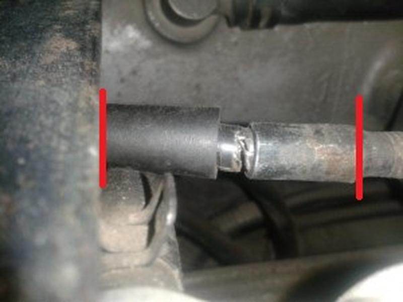

Kentavr
Не нужно, там такая жесткость не нужна, просто сделать чтоб грязь не попадала,
и чуть жестче чем сейчас, и еще столько же проходит, у нас такую термоусадку
на "развес" продают, сколько попросишь, столько и отрежут, думаю у вас вообще
не проблема, одеть до тех мест где отметил, греть только промышленным феном.

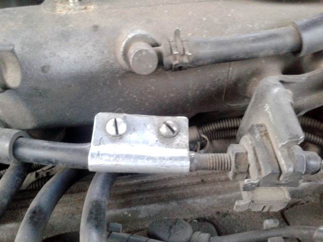

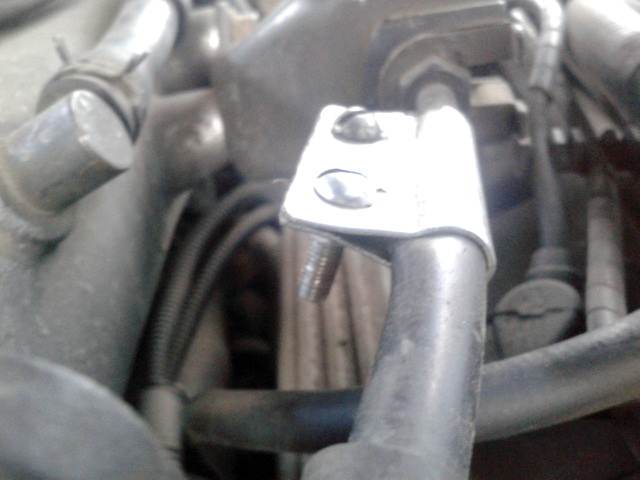

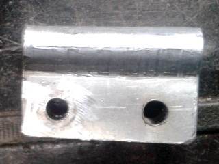

Думаю что проблему решил…
Сделал из нержавейки хомут с внутренним диаметром 8,5 мм, длиной 40 мм. одел на трос в районе обжимки (там диаметр 9 мм, другой стороной на саму оплетку на резиновый чехол и стянул. Жесткость достаточная, думаю на какое то время победил неисправность…

Dimon_2C
за то думаю надежно! оригинал новый стоит 8.500= б/у пока не нашел. пришлось ремонтировать

А почему треснула, не разобрался?, может еще какого то элемента крепления
не хватает дальше по оплетке троса, так и новый может снова треснуть :du_ma_et:

мне кажется ее надломили когда что то меняли или сальник распредвала или свечки, когда надо ее было выдернуть из крепления...

Kentavr писал(а):
Dimon_2C
Чуть меньше полку и на заклепки бы! Можно было б всем говорить, что заводской хамут :a_g_a:
С уважением к форуму
СообщениеДобавлено: Вт апр 05, 2016 5:39 pm
Dimon_2C
так изготовлял на коленках, можно покрасить в черный цвет... но ведь делаем для себя а не на продажу... была идея поставить электро контакт и на обжимку. но это искать надо. а тут доступно и надеюсь надежно...
