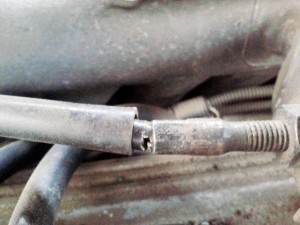

Обнаружил, что Треснула оплетка троса газа... что с этим делать теперь? Можно ли проварить?

Kentavr писал(а):
Можно ли проварить?
сварщик должен быть даже не полубог,а уровень бог
искать новый,либо чуть укоротить старый

а если он обломится, работать то будет?
 Заголовок сообщения: Re: Треснула оплетка троса газа
СообщениеДобавлено: Сб фев 20, 2016 11:10 am
будет,но быстро разлохматится и порвется сам трос
замотай толстым слоем изоленты плотно и забудь на пару лет о проблеме

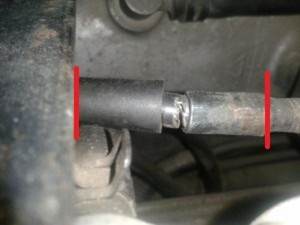

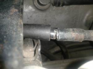

Kentavr
Не нужно, там такая жесткость не нужна, просто сделать чтоб грязь не попадала,
и чуть жестче чем сейчас, и еще столько же проходит, у нас такую термоусадку
на "развес" продают, сколько попросишь, столько и отрежут, думаю у вас вообще
не проблема, одеть до тех мест где отметил, греть только промышленным феном.

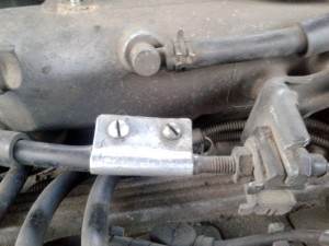

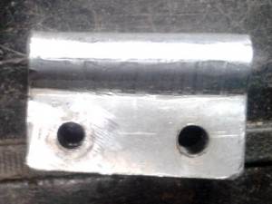

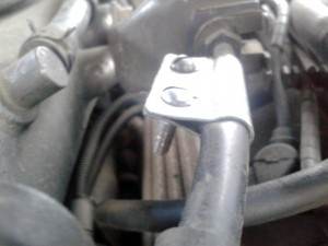

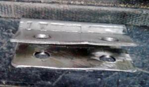

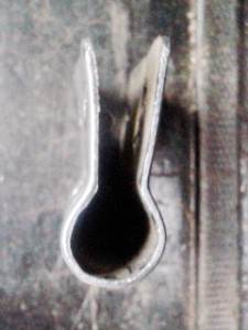

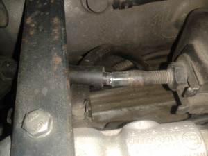

Думаю что проблему решил…
Сделал из нержавейки хомут с внутренним диаметром 8,5 мм, длиной 40 мм. одел на трос в районе обжимки (там диаметр 9 мм, другой стороной на саму оплетку на резиновый чехол и стянул. Жесткость достаточная, думаю на какое то время победил неисправность…

Болты зачетно смотряться :co_ol:
С уважением к форуму

Dimon_2C
за то думаю надежно! оригинал новый стоит 8.500= б/у пока не нашел. пришлось ремонтировать

Kentavr писал(а):
Dimon_2C
Чуть меньше полку и на заклепки бы! Можно было б всем говорить, что заводской хамут :a_g_a:

Dimon_2C
так изготовлял на коленках, можно покрасить в черный цвет... но ведь делаем для себя а не на продажу... была идея поставить электро контакт и на обжимку. но это искать надо. а тут доступно и надеюсь надежно...
