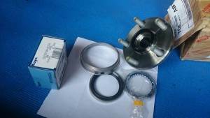

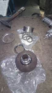

Друзья, пришла мне ступица с подшипником и сальниками. Вопрос, о каком отверстии для АВS говорили ранее в теме и где его искать на моих детальках? Все осмотрел (заказано все по ВИНу) но отверстий нет никаких, кроме что на металлическом кольце :ne_vi_del:
оно и есть :)

EMMEN
По поводу кривой ступицы. Чтобы её погнуть (как сказали эксперты с лазерной установкой), нужно рычаг где нибудь оторвать, как минимум. :) Когда поменяешь, токарю дай покрутить кривизну обнаружить. Посадочное может быть разбито провернувшейся обоймой. Но это, если подшибник клина ловил.

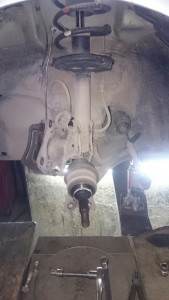

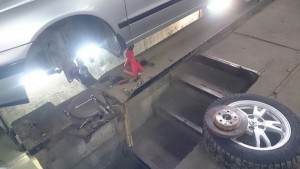

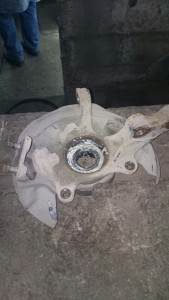

Так и есть, сегодня все поменял, писк колодок на ходу пропал :co_ol:
Ступицу погнул скорее всего я, т.к. ловил летом яму очень серьезную, что пришлось рычаг менять (погнутый :o ). Хотя по наблюдениям, с тех пор, как машину привез из германии, только с этой стороны подшипник менял раза три за 6 лет. А с другой стороны ни разу. Может она еще там была ушатана!?
При снятии ступицы обратил внимание, что вся смазка из подшипника была выдавлена (на 3м фото видно) хотя он с весны новый стоял!
Подшипник брал на EMEXe, на момент оплаты цена вышла в 1480 руб , и 3900р за ступицу. Если по сегодняшнему курсу наших денег к рублю - то так и выходит по цене , как у тебя !

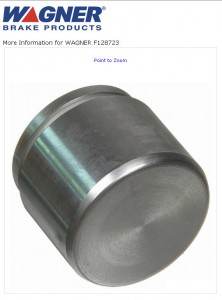

ну мало ли чего он не определяет :ne_vi_del: , суслик есть на самом деле . Идет как полным комплектом с поршнями,так и отдельно поршень. номера разные
подай на них жалобу.коллективную :wo)(ll:
WAGNER F128723.jpg [ 45.6 КБ | Просмотров: 7661 ]

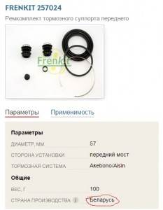

bastynda писал(а):
во первых FRENKIT никогда не была и не будет белорусской конторой
Вот, что выдает Exist
ALEX-72 писал(а):
Михаил1982
"EMEX" определил, не сразу правда, пришлось нажать "все предложения" или что то типа того.
Алексей,
У нас в Украине "EMEX" нет, что можешь посоветовать по хорошему аналогу: Seinsa, Ert,Jakopart?
Спасибо
Frenkit.jpg [ 47.99 КБ | Просмотров: 7580 ]
