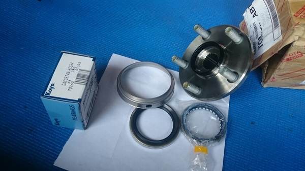

Друзья, пришла мне ступица с подшипником и сальниками. Вопрос, о каком отверстии для АВS говорили ранее в теме и где его искать на моих детальках? Все осмотрел (заказано все по ВИНу) но отверстий нет никаких, кроме что на металлическом кольце :ne_vi_del:
DSC_1486.JPG [ 70.8 КБ | Просмотров: 7638 ]
Последний раз редактировалось EMMEN Чт дек 24, 2015 4:20 pm, всего редактировалось 1 раз.
 Заголовок сообщения: Re: Ремонт переднего суппорта
СообщениеДобавлено: Чт дек 24, 2015 2:57 pm
оно и есть :)

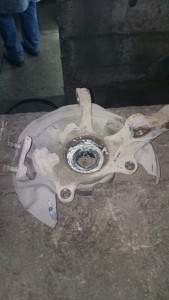

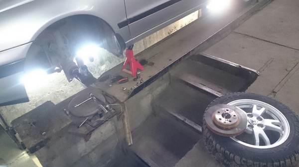

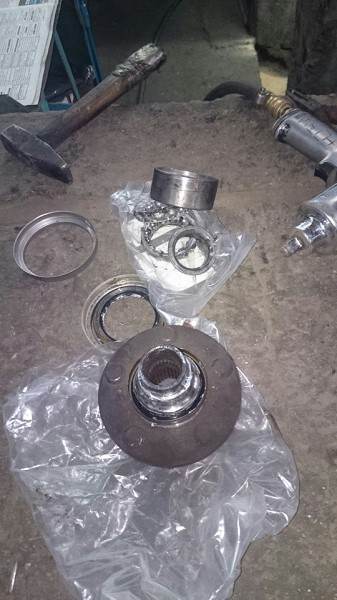

Так и есть, сегодня все поменял, писк колодок на ходу пропал :co_ol:
Ступицу погнул скорее всего я, т.к. ловил летом яму очень серьезную, что пришлось рычаг менять (погнутый :o ). Хотя по наблюдениям, с тех пор, как машину привез из германии, только с этой стороны подшипник менял раза три за 6 лет. А с другой стороны ни разу. Может она еще там была ушатана!?
При снятии ступицы обратил внимание, что вся смазка из подшипника была выдавлена (на 3м фото видно) хотя он с весны новый стоял!
Подшипник брал на EMEXe, на момент оплаты цена вышла в 1480 руб , и 3900р за ступицу. Если по сегодняшнему курсу наших денег к рублю - то так и выходит по цене , как у тебя !

EMMEN
В подшипник смазку добавлял или поставил, как было?
Олег.
СообщениеДобавлено: Пт дек 25, 2015 2:00 pm
Сообщения: 434
Откуда: ALMATY
Машина: тойотко
Двигатель: 7a-fe
pul752 писал(а):
EMMEN
Нет, ни чего не добавляли, все как было ставил. Вроде как там смазка родная и несовместимая ни с чем. :ne_vi_del:
Сальник подшипника кстати тоже был в отдельном пакете и с такой же по цвету смазкой.

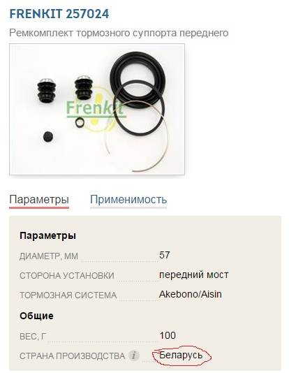

Парни,
FRENKIT 257024 (Беларусь)Ремкомплект тормозного суппорта переднего кто-нибудь ставил?
Подскажите пожалуйста, что можно взять хорошего по неоригиналу - денег на оригинал к сожалению нет, а ездить надо.
Спасибо!
СообщениеДобавлено: Пт фев 19, 2016 5:51 pm
Сообщения: 1195
Откуда: Витебск
Машина: Carina_E
Двигатель: 4AFE\LB
-во первых FRENKIT никогда не была и не будет белорусской конторой . Во вторых -резинки у них так себе ,на троечку .

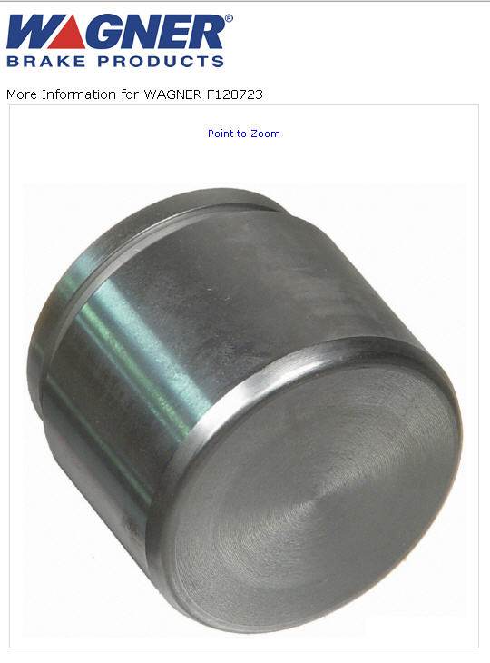

оригинал Тойота
WAGNER F128723

Exist "WAGNER F128723" такого номера не определяет.... :(
СообщениеДобавлено: Сб фев 20, 2016 12:28 pm
Сообщения: 1195
Откуда: Витебск
Машина: Carina_E
Двигатель: 4AFE\LB
ну мало ли чего он не определяет :ne_vi_del: , суслик есть на самом деле . Идет как полным комплектом с поршнями,так и отдельно поршень. номера разные
подай на них жалобу.коллективную :wo)(ll:
WAGNER F128723.jpg [ 45.6 КБ | Просмотров: 7699 ]

СообщениеДобавлено: Пт мар 11, 2016 6:38 pm
Сообщения: 385
Откуда: Украина. Бровары
Двигатель: 4A-Fe STD Denso
Вот, что выдает Exist
ALEX-72 писал(а):
Михаил1982
"EMEX" определил, не сразу правда, пришлось нажать "все предложения" или что то типа того.
Алексей,
У нас в Украине "EMEX" нет, что можешь посоветовать по хорошему аналогу: Seinsa, Ert,Jakopart?
Спасибо
