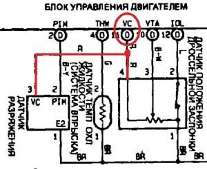

Abrams_88 писал(а):
нет под рукой другого датчика для проверки
Он и не нужен, даже если допустить что датчик неисправен, то он ни как не может влиять на опорное
напряжение на красном проводе, там всегда должно быть 5 вольт, не зависимо ни от чего, можно
попробовать кинуть времянку от датчика дроссельной заслонки, они питаются с одного контакта ЭБУ,
при условии, что до датчика заслонки напряжение нормально доходит.
тож вариант...просто малость грешит тем, что если на работающем двигателе снять фишку с ДАД, то происходит единомоментный небольшой провал в оборотах, но машина не глохнет и дальше продолжает работать также как и подключенным датчиком...учитывая, что напряжение на разъеме пусть и плохое, но постоянное, то переменной величиной получается сам датчик, от присутствия в цепи которого ничерта не меняется
Ну да, на сигнальном проводе, напряжение меняется в зависимости от разряжения в коллекторе,
Abrams_88 писал(а):
можно и на прямую от ЭБУ к датчику через правую дверь бросить...вот тока фишку не хочется портить...
Ну тоже вариант, я имел в виду красный провод +5v взять с заслонки, если только он переломился,
а если все три провода кидать на ЭБУ, можно купить в ВАЗовском магазине маленькие мамы, одеть
на них термоусадку, чтоб не замкнули, и разъем не нужен, главное не перепутать ни чего :)

Abrams_88
А проблема только с красным проводом?, если да, то конечно с ДПДЗ бери, до тепла,
массу (коричневый) можно от туда же продублировать, если вдруг заглючит, вот только
если сигнальный провод сломается, его придется в салон тянуть.

сигнальный вроде в норме, на нем напряжение гуляет...но я понимаю так и должно быть в зависимости от разряжения в датчике....
датчик матерь божья стоит 8000 :shock: :shock: :shock:

вопсчем, докладаю...разъемы пока не разбирал...вчера заехал в гараж...протянул плюсовой провод от дпдз до разъемка дад...врезался в жгут, обжав концы проводов в пиновые наконечники и загнав все в колодки...все это безобразие загнал в термоусадку (благо ее в избытке разных диаметров), потом провод и места соединений обмотал хорошенько изолентой, протянул провод вдоль моторного отсека на пластиковых хомутах...там, где хомуты, одел еще трубку броньки, чтобы не перетерся нигде провод...все отлично работает...до тепла хватит, а там уж по теплу, полезу в жгут и заодно нормально разъемы буду вскрывать...
ОГРОМНОЕ СПАСИБО ЗА ПОДСКАЗКИ
