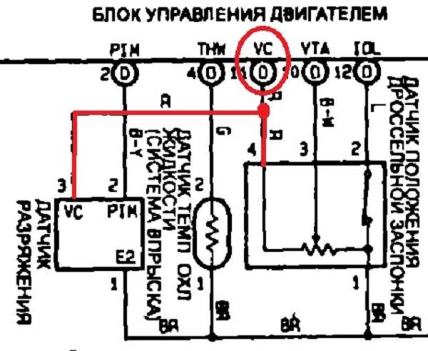

Он и не нужен, даже если допустить что датчик неисправен, то он ни как не может влиять на опорное
напряжение на красном проводе, там всегда должно быть 5 вольт, не зависимо ни от чего, можно
попробовать кинуть времянку от датчика дроссельной заслонки, они питаются с одного контакта ЭБУ,
при условии, что до датчика заслонки напряжение нормально доходит.
датчики.jpg [ 95.96 КБ | Просмотров: 17895 ]
тож вариант...просто малость грешит тем, что если на работающем двигателе снять фишку с ДАД, то происходит единомоментный небольшой провал в оборотах, но машина не глохнет и дальше продолжает работать также как и подключенным датчиком...учитывая, что напряжение на разъеме пусть и плохое, но постоянное, то переменной величиной получается сам датчик, от присутствия в цепи которого ничерта не меняется
Добавлено спустя 21 минуту 30 секунд:
та это как раз и не проблема, взять провода подлиннее, то можно и на прямую от ЭБУ к датчику через правую дверь бросить...вот тока фишку не хочется портить...сча в магазе попробую такую же подобрать под датчик, провода такового сечения есть, клеммы из иголок придумать тож не долго для подключения к самому ЭБУ
Ну да, на сигнальном проводе, напряжение меняется в зависимости от разряжения в коллекторе,
Ну тоже вариант, я имел в виду красный провод +5v взять с заслонки, если только он переломился,
а если все три провода кидать на ЭБУ, можно купить в ВАЗовском магазине маленькие мамы, одеть
на них термоусадку, чтоб не замкнули, и разъем не нужен, главное не перепутать ни чего :)
вопсчем приехал седня в гараж в боеготовности снимать и детально изучать ЭБУ и всю косу проводки, но сначала сдернул разъем ДАД и звякнул его еще раз...получил 2.5 В на опорном красном проводе, пока шевелил его и сдергивал разъем с дпдз напруга упала вапсче до 0.07 В))))
заморочился и сделал три провода - два коротких обжал мамами 2.8 мм под термоусадкой с одной стороны и пиновыми наконечниками с другой...вставил их в массу и сигнальный соответственно в датчике и разъеме...третий провод сделал заранее длинным (думал, если что тянуть до ЭБУ) с одной стороны такую же маму (вставил в датчик на место опорного +5 В) с другой стороны припаял кусок скрепки, заточенной надфилем до состояния иголки, все заизолировал...и этот конец вогнал с обратной стороны разъема дпдз...и вуа ля...ошибка сбросилась...все встало на свои места...ОГРОМНОЕ СПАСИБО за СОВЕТ...все огонь......
Единственный косяк, что времени было уже много и темнело...перебирать косу некогда стало...сделал времянку на денек два...на разъеме ДАД откусил красный провод и через клеммную колодочку подсоединил тот что делал для проверки, в свою очередь скрепку воткнутую в дпдз так и оставил...при вибрации есесенно ошибка периодически выскакивает....но вот теперь малодушное решение приходит в голову сделать времянку до тепла и врезаться клеммной колодкой в провод дпдз ниже разъема, прокинув проводок на хомутах до разъема ДАД...
гараж не отапливается, чтобы добраться до места разветвления косы, надо поснимать много...боюсь по зиме косу трогать...старая начнет разваливаться....что посоветуете???

СообщениеДобавлено: Пн фев 15, 2016 6:41 am
Abrams_88
А проблема только с красным проводом?, если да, то конечно с ДПДЗ бери, до тепла,
массу (коричневый) можно от туда же продублировать, если вдруг заглючит, вот только
если сигнальный провод сломается, его придется в салон тянуть.

сигнальный вроде в норме, на нем напряжение гуляет...но я понимаю так и должно быть в зависимости от разряжения в датчике....
датчик матерь божья стоит 8000 :shock: :shock: :shock:

ALEX-72 писал(а):
Вот, изучай: viewtopic.php?t=5432
спасибо, познавательно...
вопсчем, докладаю...разъемы пока не разбирал...вчера заехал в гараж...протянул плюсовой провод от дпдз до разъемка дад...врезался в жгут, обжав концы проводов в пиновые наконечники и загнав все в колодки...все это безобразие загнал в термоусадку (благо ее в избытке разных диаметров), потом провод и места соединений обмотал хорошенько изолентой, протянул провод вдоль моторного отсека на пластиковых хомутах...там, где хомуты, одел еще трубку броньки, чтобы не перетерся нигде провод...все отлично работает...до тепла хватит, а там уж по теплу, полезу в жгут и заодно нормально разъемы буду вскрывать...
ОГРОМНОЕ СПАСИБО ЗА ПОДСКАЗКИ
