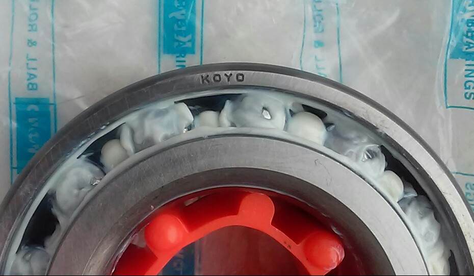

В данном подшипнике Koyo смазка рабочая, а не для консервации. На открытом огне не плавится, в воде - липкая и жирная. Проверено эксперементально. :) Присутствует в достаточном количестве. Буду ставить, как есть.
20160117_104731-1.jpg [ 95.95 КБ | Просмотров: 14833 ]
20160117_132746-1.jpg [ 121.51 КБ | Просмотров: 14820 ]

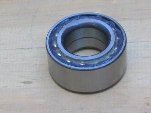

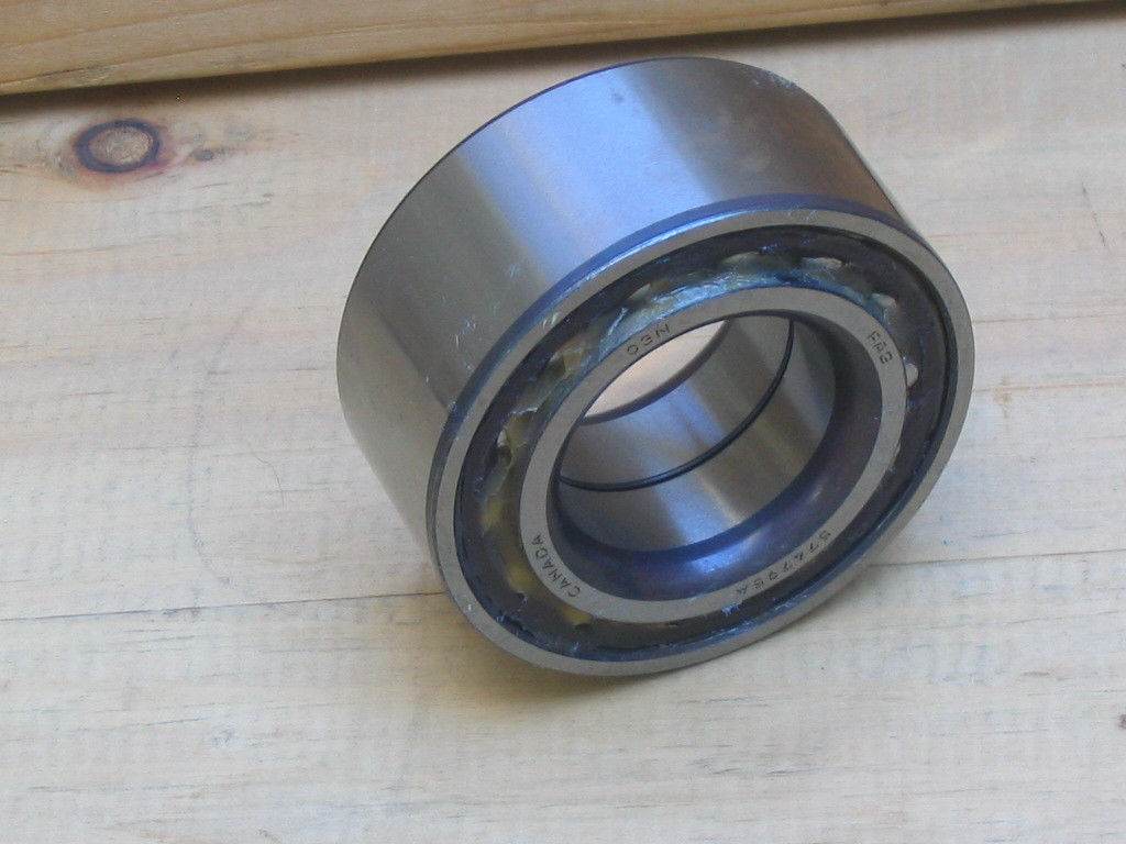

-Оригинальная смазка в оригинальных подшипниках (независимо от производителя) -светло-прозрачного цвета ,похожа на вазелин . (на фото )
-классом пониже может быть молочного цвета (не высыхает на воздухе тоже)
-на нижнем фото оригинал (с буквой Альфа на конце номера ) ,там тоже полупрозрачная,как на первом фото
Fag 574795A _canada.jpg [ 112.29 КБ | Просмотров: 14709 ]
Fag 574795A canada_.jpg [ 113.72 КБ | Просмотров: 14708 ]
__ 9036938003_.jpg [ 114.34 КБ | Просмотров: 14704 ]
