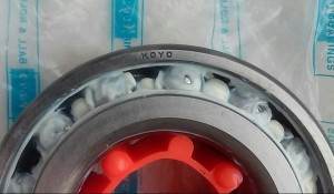

В данном подшипнике Koyo смазка рабочая, а не для консервации. На открытом огне не плавится, в воде - липкая и жирная. Проверено эксперементально. :) Присутствует в достаточном количестве. Буду ставить, как есть.
20160117_104731-1.jpg [ 95.95 КБ | Просмотров: 14303 ]
20160117_132746-1.jpg [ 121.51 КБ | Просмотров: 14290 ]
