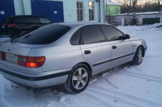

_vadim_ писал(а):
AрT2015
Можно фото машины+салон+подкапотное?:)
конечно можно))))))
Добавлено спустя 18 минут 4 секунды:
зима однако)))
Добавлено спустя 3 минуты 51 секунду:
салон и под капотом завтра, сегодня темно уже)))
А у меня фоток нет))))
Я вот думаю, меня за эти фотки не дадут пендаля?
Не в тему же :?

AрT2015
:co_ol: Ну.. по шее могут дать ага :( Это оффтоп небольшой..
