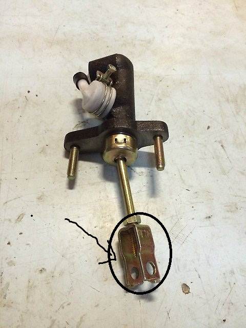

AрT2015 писал(а): поднял педаль на 1-2 см. Не нужно было педаль поднимать, нужно шток главного цилиндра сцепления регулировать, чтоб момент срабатывания раньше был, попробуй, вдруг поможет.

ALEX-72 процесс был такой. над педалью болт, сначала его немного открутил, потом снял палец кранштейна, который на штоке нлавного цилиндра.И начал открчивать кранштейн. Не знаю правильно ли пишу((((

AрT2015 писал(а): Как сюда фото выложить? Кнопка "стандартный ответ" под новым собщением, кликаете, далее кнопка " Выберите файл", загружаете фото из вашего компа. Как то так.

AрT2015 Все правильно! Не обратил внимание, как шток входит плавно и возвращается полностью (под действием внутренней пружины) ?

levsha2010 писал(а): AрT2015 Все правильно! Не обратил внимание, как шток входит плавно и возвращается полностью (под действием внутренней пружины) ? Сейчас пойду куколку греть, посмотрю)))) Кстати, вчера отрегулировал, результат был не очень, сегодня еще лучше, практически супер)))) или это психологический эффект)))) до шумки и ковриков было вообще идеально, по этому думаю сцепа у меня еще норм. тем более менял его ( 20-30 тыс км. назад)

ребят спасибо всем))))) Все круто, отрегулировал, как по маслу. теперь вот педаль газа не нрааится,немного пошаманил и с ним, все, САМАЛЭТ)))))) Добавлено спустя 2 минуты 41 секунду:levsha2010Не обратил внимание, как шток входит плавно и возвращается полностью (под действием внутренней пружины) ? Да,проверил, все откидывает до конца))))) Добавлено спустя 5 минут 8 секунд:[quote="ALEX-72"] а вообще странно, ты сколько шумки туда положил?, Оххх....... шумка пол беды))))) Сколько я души и денег в нее положил (вложил) Ну нравится она мне))))) Комфортная,плавная,красивая, удобная. Кресло детское+куча сумок+мои барахолки и все в багажник)))) Стараюсь всегда держать ее близко к идеалу)))) Но не всегда получается))))) Простите, не в тему))))
